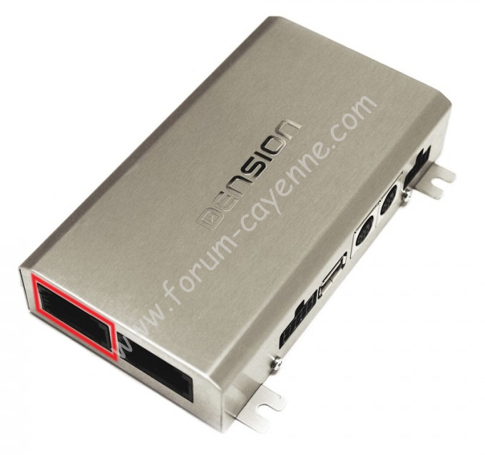

Mar 6 Déc 2016, 17:01
Derek voici une photo du boitier, branche la fibre (dans le bon sens) du côté où j'ai entouré de rouge.
