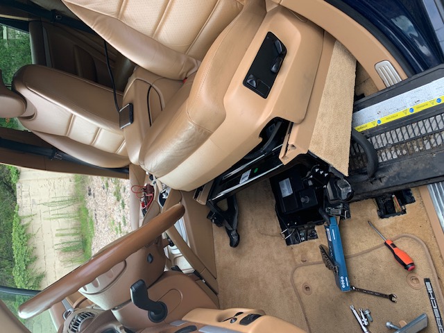

Vu avec Cédric, il vient récupérer mon VCDS lundi et je lui montre dans quel menu se rendre pour supprimer la faute dans la section Electronique (autorisation de démarrage) avec effectivement le ''réveil'' du calculateur en pressant 30 secondes la pédale de frein et/ou mise en fonction des warnings.

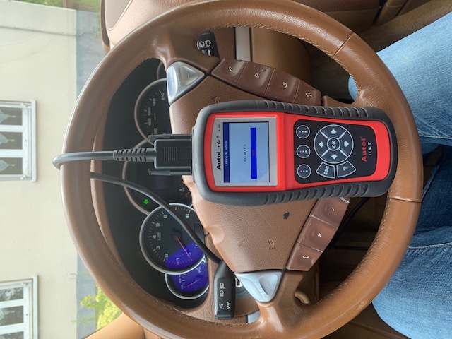

J'ai regardé dans la notice de son boitier de diag Autel AL619 mais pas trouvé d'indications sur ce type de défaut.
https://www.autelstore.co.uk/upload/pro ... manual.pdf
Probable aussi qu'il faille faire des coups de volant gauche/droite (vu sur Youtube aussi) en jouant sur la clef de contact.
De mon côté, je n'ai pas eu de nouveau le problème depuis désormais 3 semaines donc il y a de fortes chances que ce soit bien ce fichu connecteur qui avait un des 3 fils qui quasiment coupé (qui a coupé net lorsque j'ai déconnecté le fameux boitier ELV). C'est un contrôle relativement facile à faire par Cédric (juste à démonter le cache sous le volant)
Pour info, la référence de ce connecteur est LS VW IJ0 972 704 (exemple sur Ali : https://fr.aliexpress.com/item/4001345092571.html) que j'ai recommandé même si j'ai démonté mon connecteur car on peut le faire, et j'ai refait une soudure franche).

Essai de réinitialiser le défaut avec mon Autel. Mais pas de communication :mur:
Et là le bon conseil de Christiang78. :??:

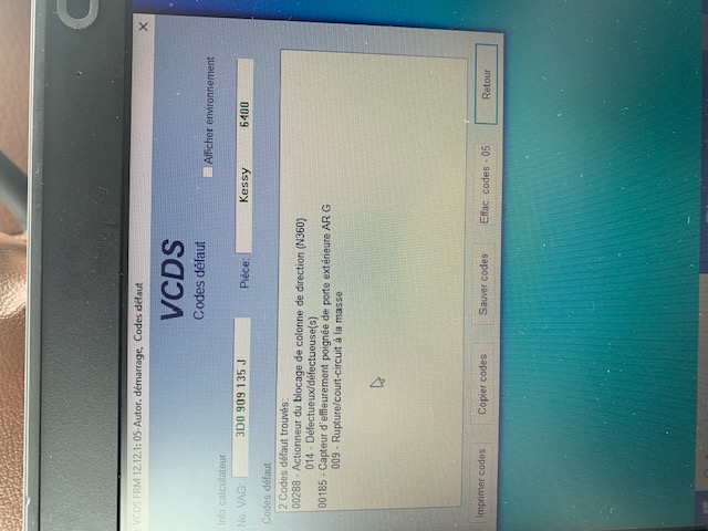

Pour connecter le VCDS quand le véhicule est en sécurité, il faut presser le frein pendant 30 secondes + warning.
Et avec SON VCDS, la connexion a marchée, et le code a pu être effacé.

Top content pour toi Cédric, par contre en regardant tes photos, je vois (j'ai l'impression) que tu as un boitier Kessy sur ton auto ?
On lit sur la photo ''capteur d'effleurement poignée de porte extérieur Arrière Gauche'' :etrange:
