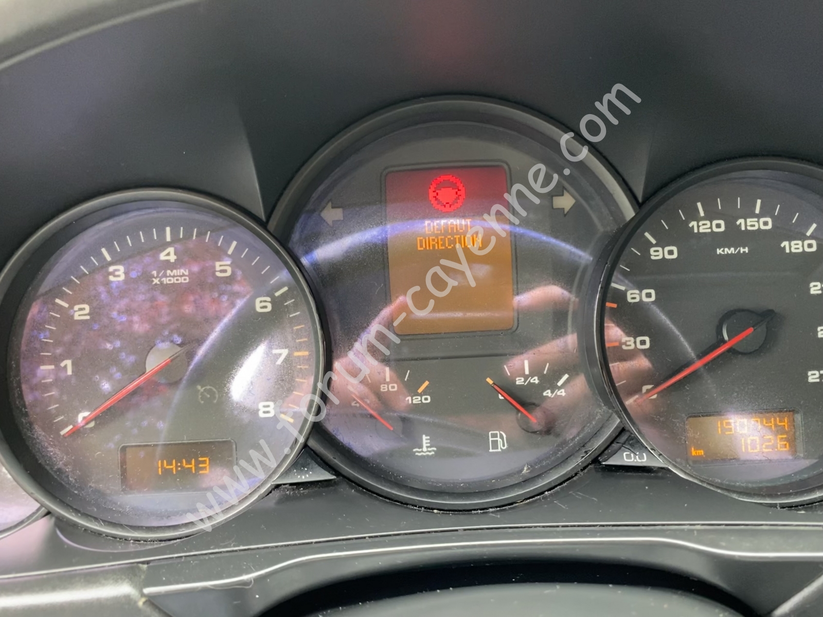

Messagepar onizuka » Mer 10 Mai 2023, 10:30
Je viens d'acquérir mon tout premier Cayenne :hourra: un 955 3,2L V6 de 2005, mais je l'ai acheté avec le voyant "Defaut direction". Il ne démarre donc pas. L'ancien propriétaire a suspecté le boitier ELV, il a changé les relais mais le problème n'a pas été résolu, toujours pas de démarrage. Merci de me donner des pistes si vous avez déjà eu ce soucis je vous mets une photo juste en bas du tableau de bord.
Merci d'avance :lol:
