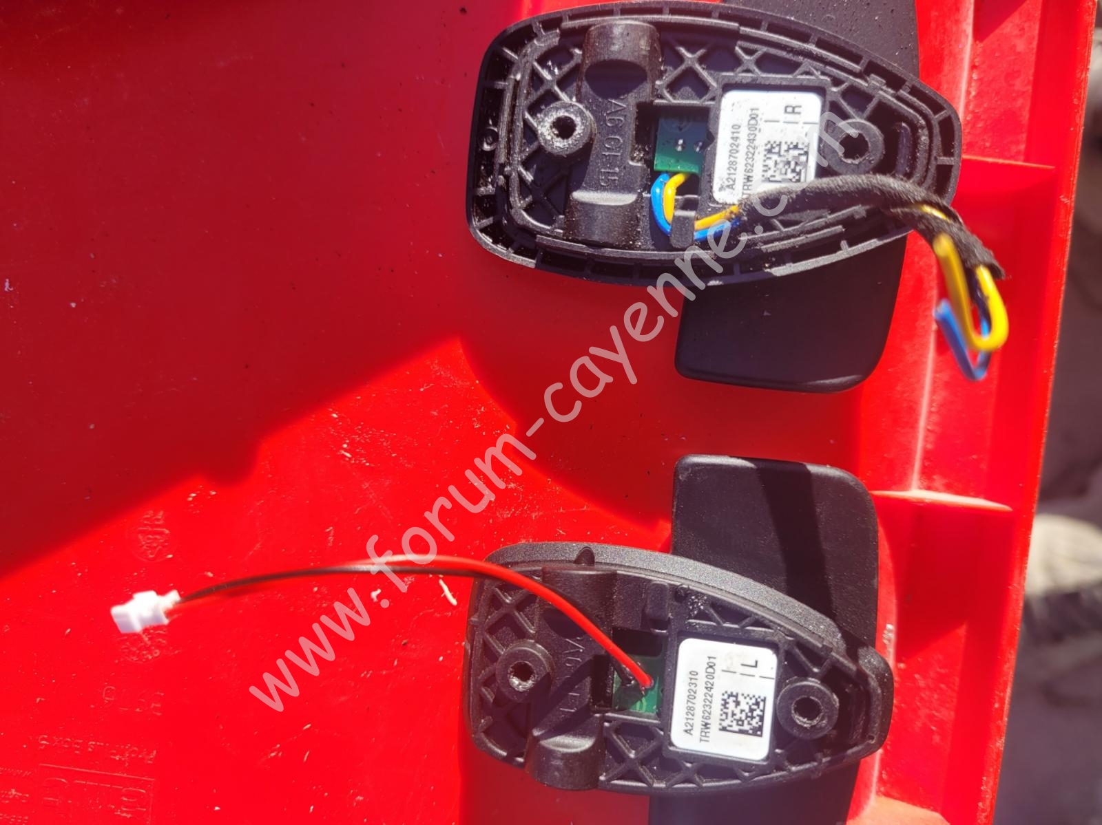

je viens de m'apercevoir que j'ai fait une petite erreur au sujet de la connexion sur la palette. C'est un connecteur femelle que j'ai mis dessus et un male sur la commande tiptronic ( elle est plus petite donc le trou pour la passer dedans sera plus petit).
Si quelqu'un sait comment le modifier, il peut le modifier pour moi ? Merci.
connexion femelle

Sur les faisceaux des nouvelles palettes on peut piquer le nouveau faisceau(noir/rouge) sur ceux des palettes(bleu/jaune) , pour éviter les soudures directement sur le circuit imprimé ?

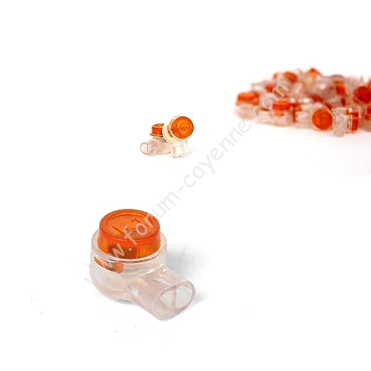

cayenne s 83 a écrit:Sur les faisceaux des nouvelles palettes on peut piquer le nouveau faisceau(noir/rouge) sur ceux des palettes(bleu/jaune) , pour éviter les soudures directement sur le circuit imprimé ?
Oui tu peux couper les fils et te repiquer dessus avec des connexions téléphone, en faisant en sorte qu’elles tombent dans le trou de l'éclairage du volant.
https://www.amazon.fr/gp/product/B07GPB ... UTF8&psc=1
connexion téléphone

A oui bonne idée. Bon ça fait plus propre avec les soudures.
Merci.
