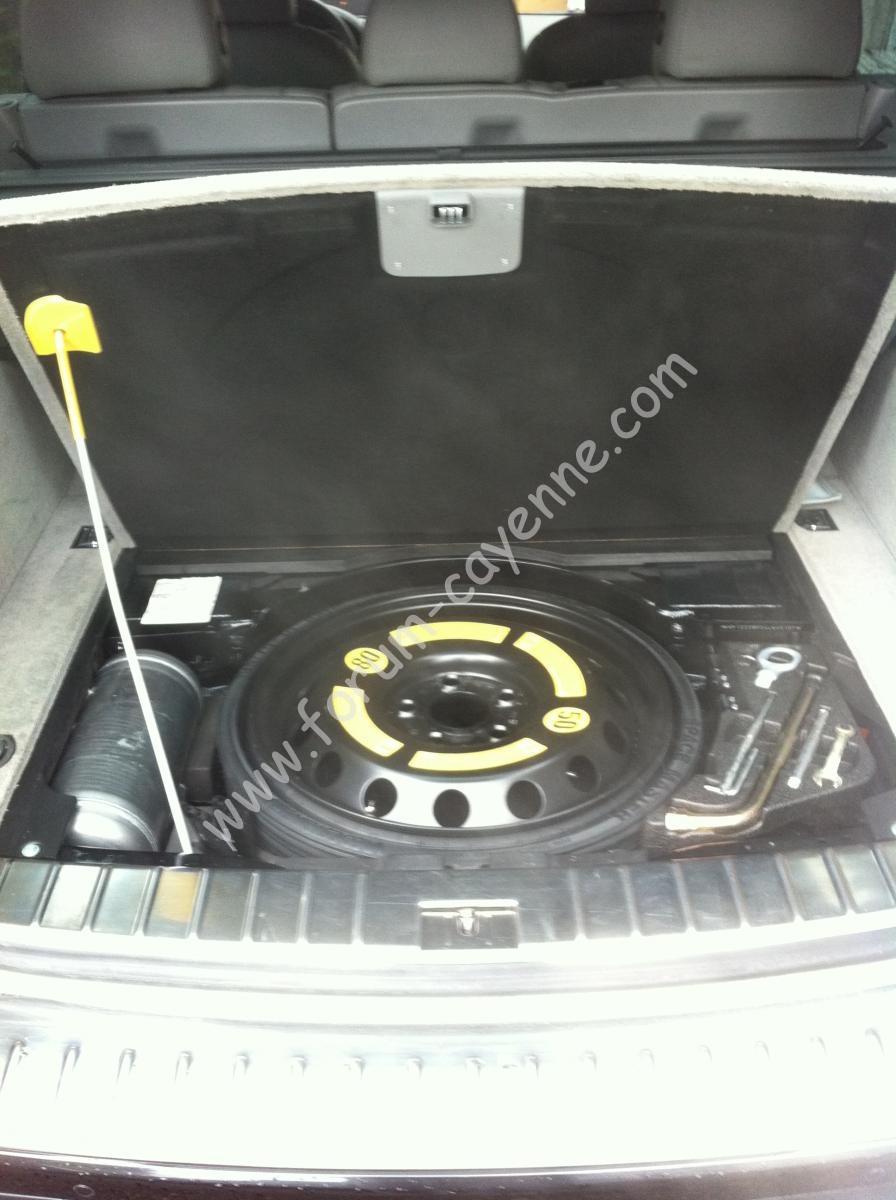

Messagepar bertrand86 » Mer 3 Jan 2018, 22:11
comme celle là :etrange:

Messagepar bertrand86 » Jeu 4 Jan 2018, 16:27
Celle que tu vois sur la photo est du 19. Après ça dépend de ta place

Messagepar bertrand86 » Jeu 4 Jan 2018, 19:33
le top pour toi c'est d'essayer de mettre en place cette roue avant de l'acheter, en cp, ou avec de la chance une annonce sur le bon coin pas trop loin de chez toi :bye:
Re: Roue de secours sur Cayenne 958 ?
Messagepar bertrand86 » Jeu 4 Jan 2018, 19:35
n'oublie pas d'acheter aussi la vis qui permet de la maintenir bien en place dans ton coffre. Par contre je ne sais pas si c'est le même système sur un 958 et 955 :etrange:
