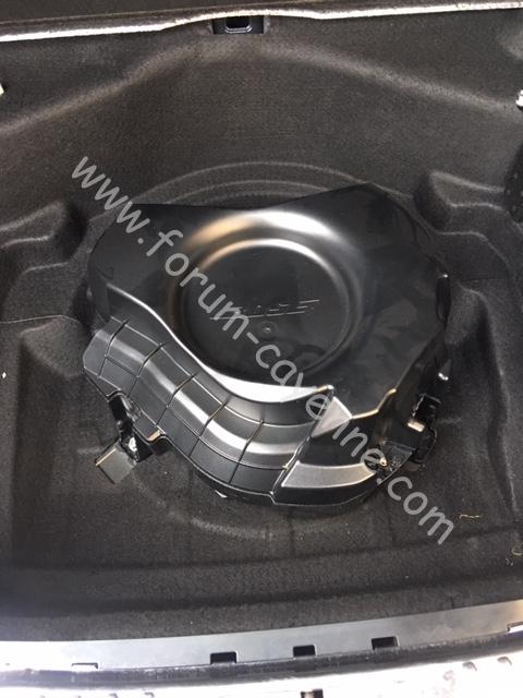

bon je sait que j'aurais pas de réponses a mes questions mais je demande quand même ,donc merci a ceux qui prendront le temps de me renseigne. :master:
j'ai fait le tour de tout les topics qui parlent de cette roue de secours manquante sur certains cayenne 958.
j'ai bien compris que entre une galette de 17p ou 19p le diamètre et le même et qu'il faut impérativement un 5x130 en entraxe et que certaine roue de touareg peuvent faire l'affaire. :bleble:
cependant, j'ai un caisson "bose" rond sous le plancher du coffre ,est ce que je peut mettre une galette par dessus ou est-ce incompatible avec cette option??? :roll:
il est évident que je ne veut pas de roue dans le coffre au milieux des bagages ni sur le toit ni ailleurs que dans son compartiment. :bleble:

Année: 2013

Messagepar Netboss91 » Dim 3 Fév 2019, 18:15
merci de ta réponse heureusement que tu est la pour m'éclairer a chaque fois =)
donc la galette rouge avec le pneu a gonfler rentre par dessus le caisson si je comprend bien, quelle taille en pouces me conseillerais tu pour être sur que le caisson bose entre bien dans la jante???
merci

Re: Roue de secours sur Cayenne 958 ?
Messagepar cayann » Dim 3 Fév 2019, 18:24
Donne moi la dimension maximum que fait ton caisson et je mesure l’intérieur de ma roue

Messagepar Netboss91 » Dim 3 Fév 2019, 18:35
c'est le v6 tdi 245, 958 de 2013 avec les jantes 21 du turbo en 295/35/21 , je vais essayer de mesurer le caisson Cayann merci

Messagepar Netboss91 » Dim 3 Fév 2019, 18:59
je n'est malheureusement pas le manuel a la maison =(
alors le caisson fait 45cm de gauche a droite, 35cm de haut en bas et 20cm de profondeur.

Messagepar Netboss91 » Dim 3 Fév 2019, 20:20
merci pour le lien =)
alors dans le manuel j'ai 6,5 x18, DJ28 / 6,5 x19, DJ2B2) et 195/75 18 106P / 195/65-19 106P.
le truc c'est que imagine je prend une galette gonflable de 195/75/18 comment je peut être sur que je peux la superposer sur le caisson bose car je ne voit personne avec le caisson et la roue et ce n'était pas possible a priori a l'achat et dans la notice il y a aucune info la dessus...
Messagepar ddada » Dim 3 Fév 2019, 20:28
la roue en 19 pouces c'est si tu as l'option freins céramique :bye:
Messages: 2735
Localisation: Loiret
Messagepar Netboss91 » Dim 3 Fév 2019, 20:35
j'ai des freins standart du coup je peux mettre les deux si je comprend bien mon disque risque pas de toucher la jante :lol2:
Messagepar ddada » Dim 3 Fév 2019, 20:37
donne la dimension de ton caisson :bye:
Messagepar ddada » Dim 3 Fév 2019, 20:38
ce n'est pas le disque qui risque de toucher, c'est l'étrier de frein :bye:
