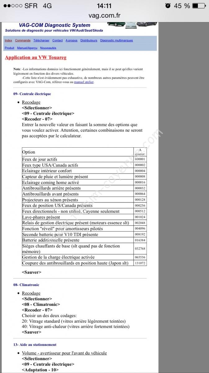

Messagepar Mkd31 » Mar 4 Aoû 2015, 15:29
Alors pour la manip rien de sorcier en fait
On va dans centrale électrique
Puis dans le menu 7 codage calculateur
Et là on trouve un code comme sur ma photo
Il suffit de soustraire le code option (voir photo 2) à cette valeur pour désactiver l option et pour en activer une on l additionne.
Attention de bien noter son code de départ en cas de mauvaise manipulation
Pour ma part de passer de 0073449 à 0073448 a désactivé mes feux de jour (position éteint mes feux restaient allumés)
Ps désolé cayann je me suis trompé de photo tu vas devoir la tourner encore je ne comprends pas pourquoi ça fait ça avec l iPhone

Mkd31 a écrit:Alors pour la manip rien de sorcier en fait

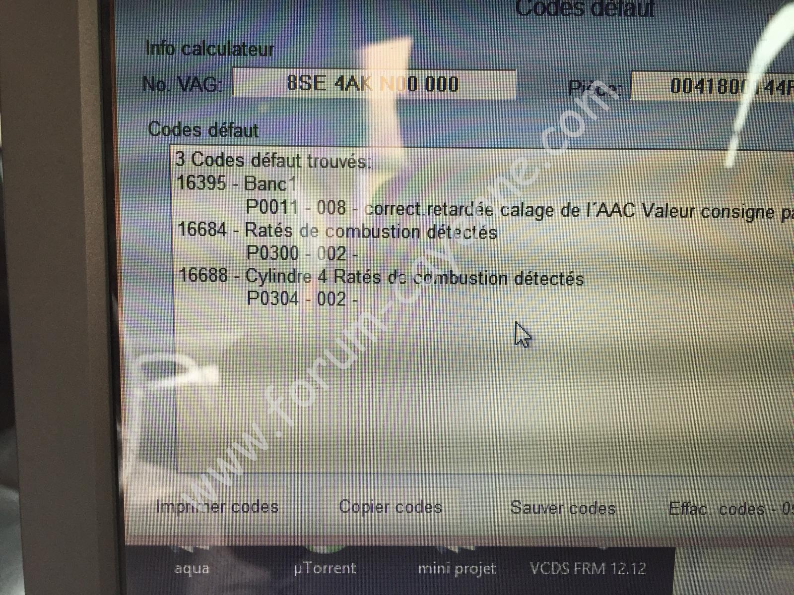

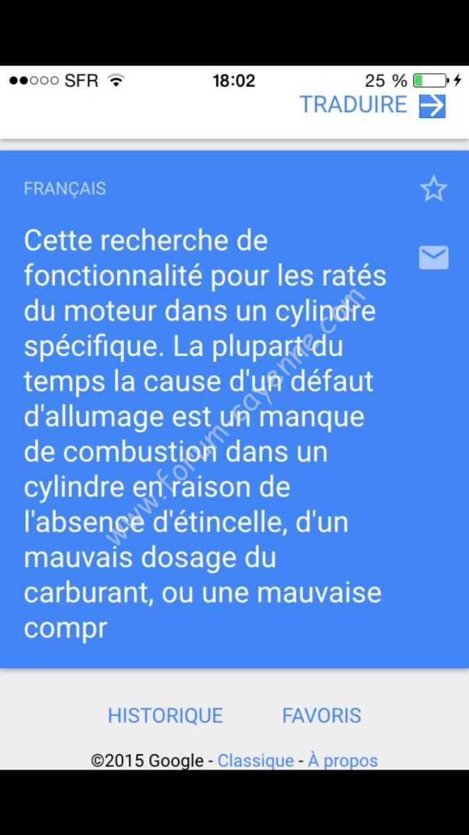

Messagepar Mkd31 » Ven 7 Aoû 2015, 18:11
Voilà je pense une bobine d allumage grillé.
J espère que c est bien ça elles sont craquelées en changeant mes bougies je l avais remarqué du coup je les avais commandé en préventif je devrais les recevoir lundi.
Pour en venir au vcds voici le code erreur que vous trouverez si ça vous arrive (second et troisième code)
Traduction spécial notes

Re: retour vcds 955
Messagepar Mkd31 » Mar 11 Aoû 2015, 13:12
Je confirme c étais bien la bobine du cylindre 4 qui a grillé.
