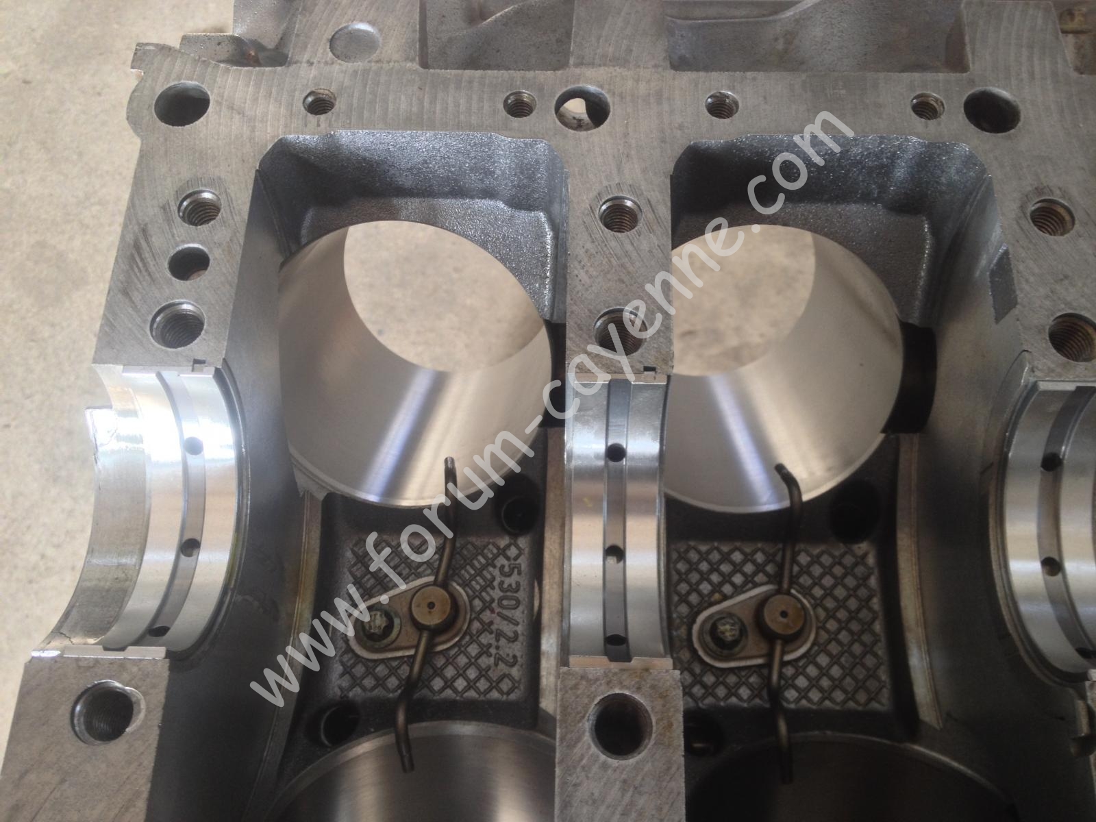

non c' est les pires car porsche n' a pas mis de gicleurs de lubrification de jupe de pistons sur les v8 s de 955 en 2003 et 2004 , c' est pour cela qui il y a eu autant de casses
voir photo d' un v8 turbo
les panamera v8 sont pas mal aussi , je viens d'être contacté ce matin pour une turbo cylindre rayé et une autre 4s hier en fin de journée :mur:

donc si ils ont rajouté ces gicleurs ça veut dire qu'ils savent que leur v8 est une belle merde
Sam 8 Avr 2017, 11:56
Ce n'est pas que je te crois pas Filou (et la réparation de ce moteur est un feuilleton passionnant) mais en près de 3 années passées à éplucher tous les forums Panamera 6speed, Rennlist ou depuis 1 an le forum-panamera, je n'ai pu identifier dans les sujets que 2 ou 3 cas de cylindre rayé sur des milliers de propriétaires.
Et je suis infoutu de déterminer si ces problèmes viennent d'un défaut de conception, d'un alea statistique ou d'un mauvais usage du propriétaire (pieds dedans à froid, niveau pas fait, huile non préconisee, etc)
Ne faisons nous pas une petite fixette ?
