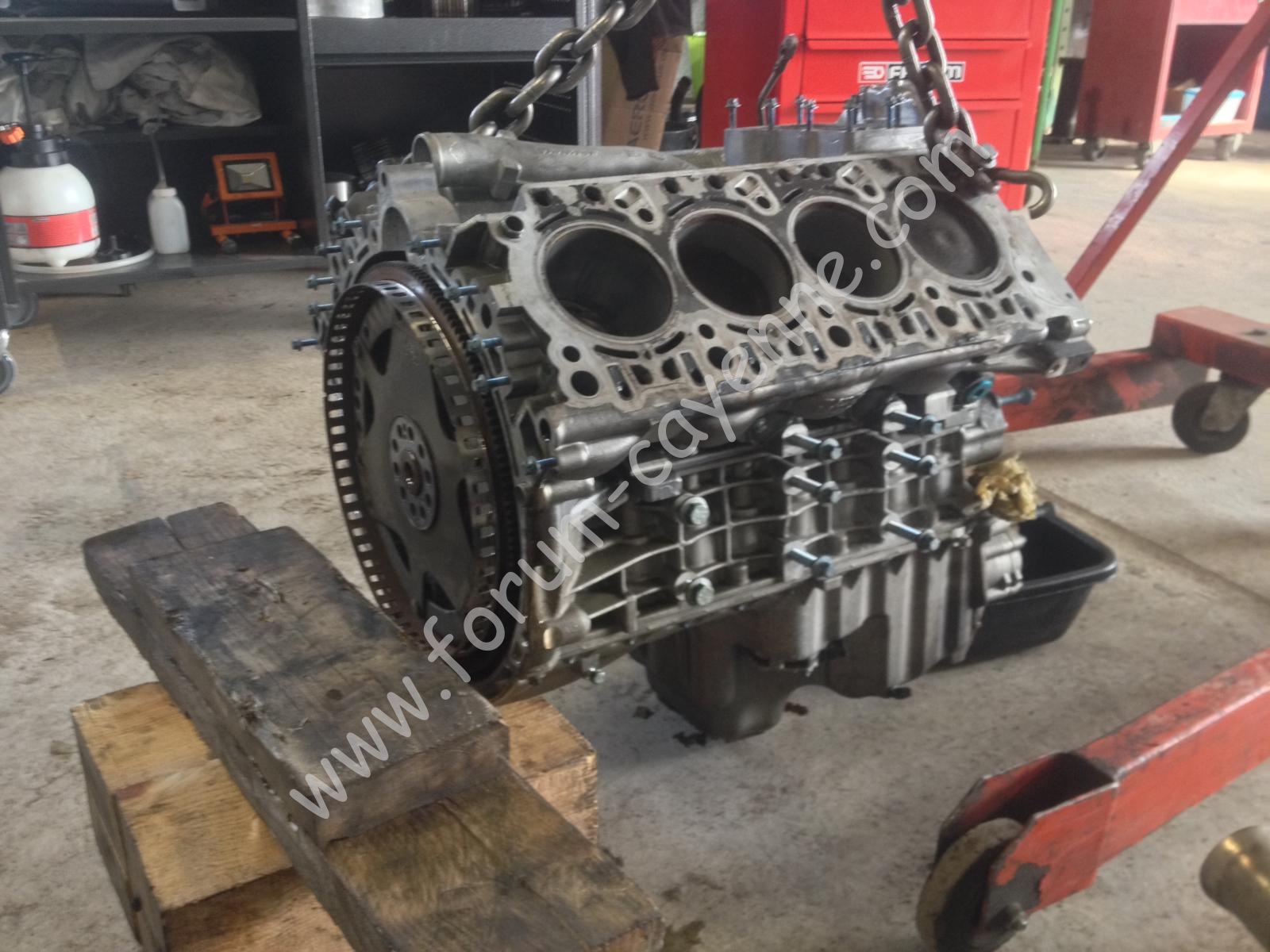

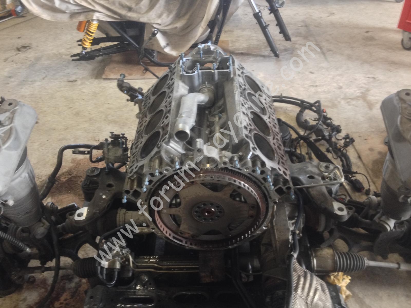

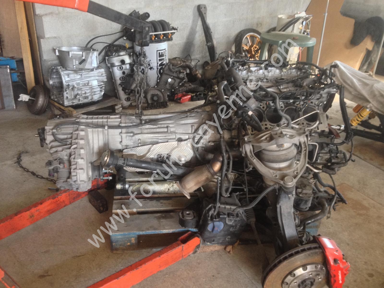

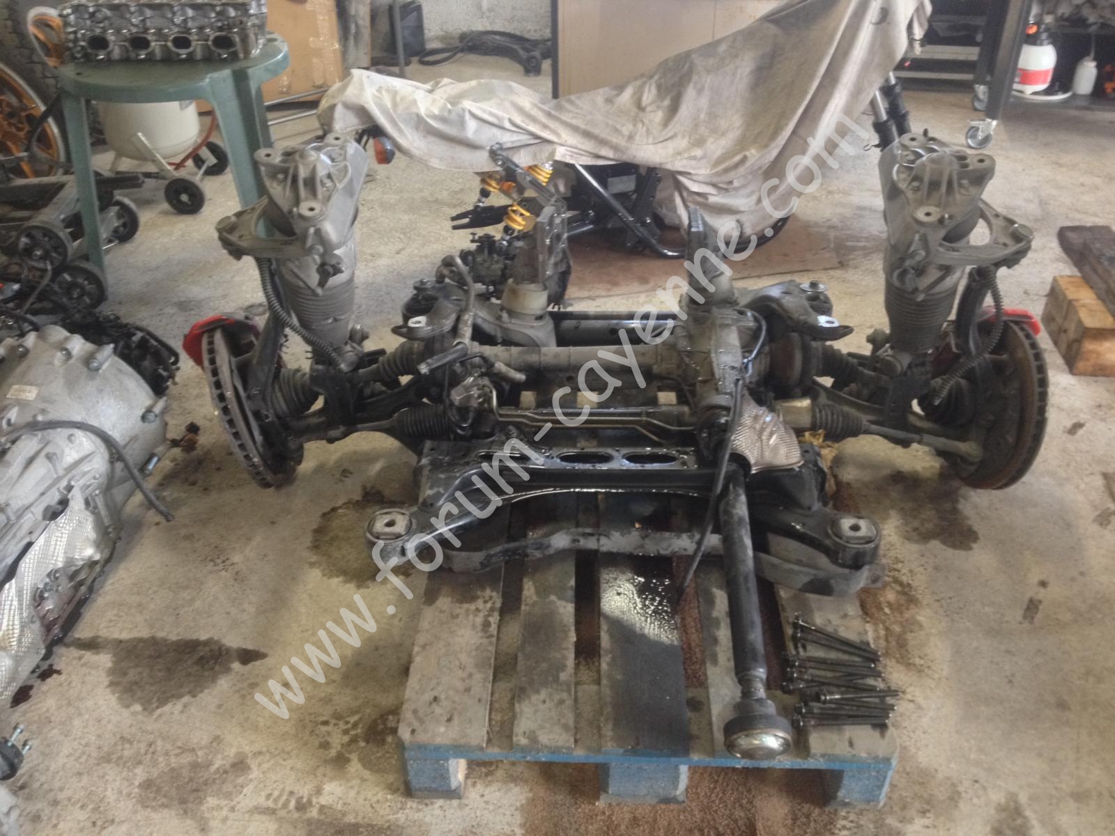

Bonsoir à tous,

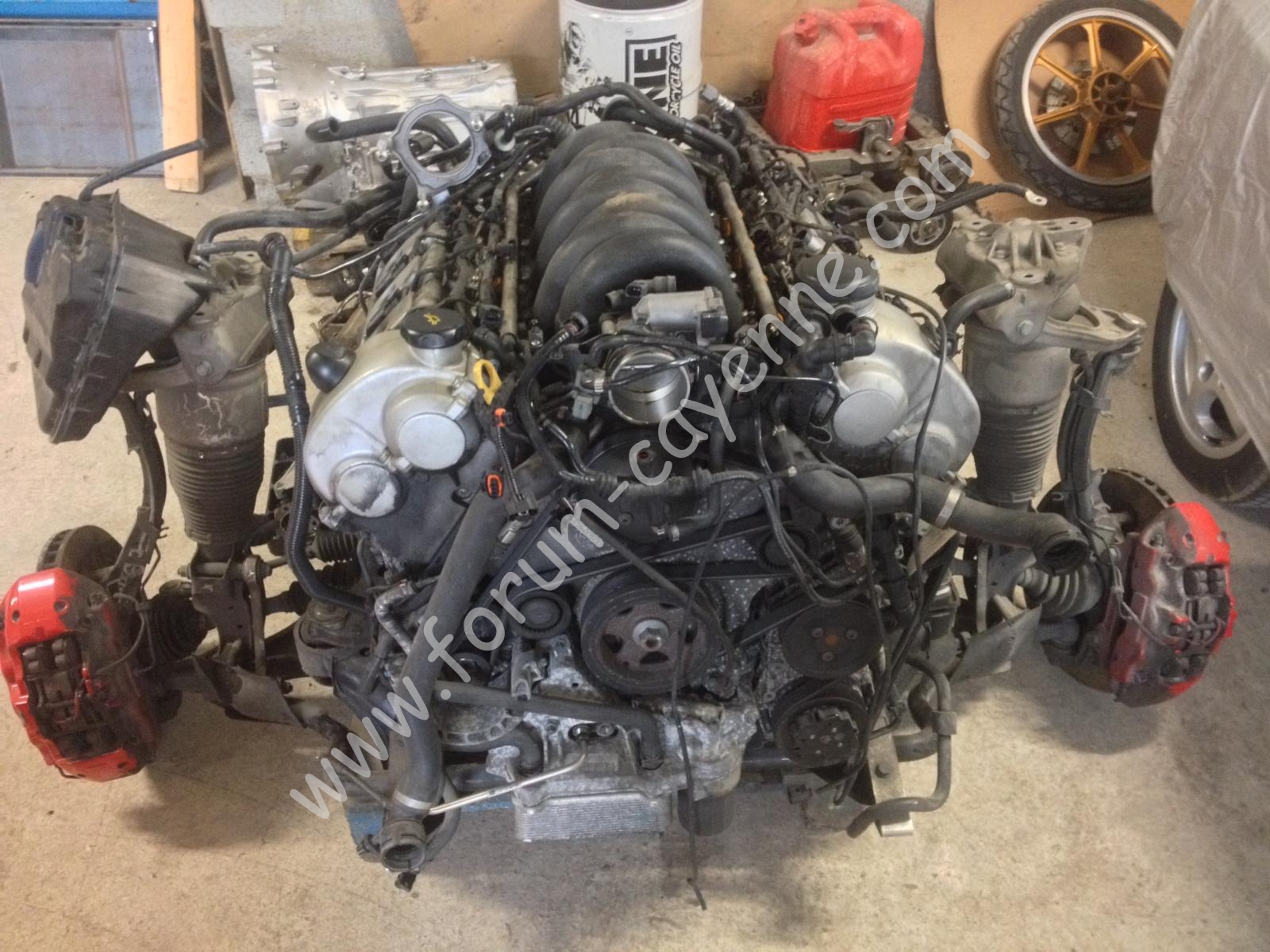

Un ami du forum nous a déposé son moteur de cayenne 955 turbo s (le reste est à paris) ...
Ils avaient déposé le moteur car ils pensaient que le probleme venait des turbo , donc dépose moteur .
Après dépose ils se sont aperçus que les turbos n' avaient rien !
Donc il a décidé de me déposer le moteur pour trouver la panne .

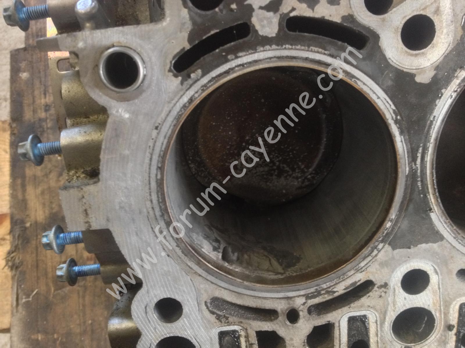

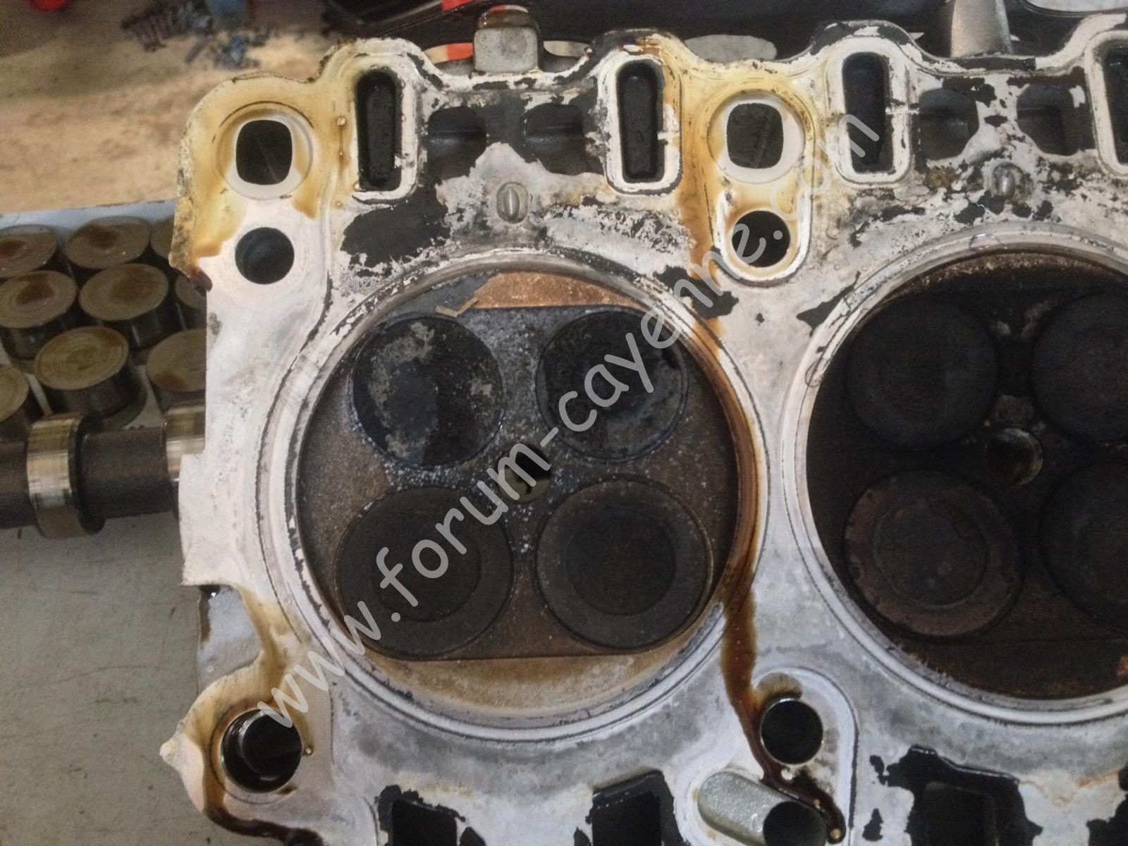

Après quelques recherches, je m'aperçois que le cylindre 4 à zero de compression ...
Je déculasse et la gros probleme , un trou dans le cylindre ainsi que le piston fondu :mur:
et une soupape d' échappement cassée , c' est l' origine du probleme , le morceau de soupape a fondu cylindre et piston .
Bref, après discution , nous allons tout déposer et faire réaléser le moteur au nikasyl .
gros chantier :wink:
place au photos ...

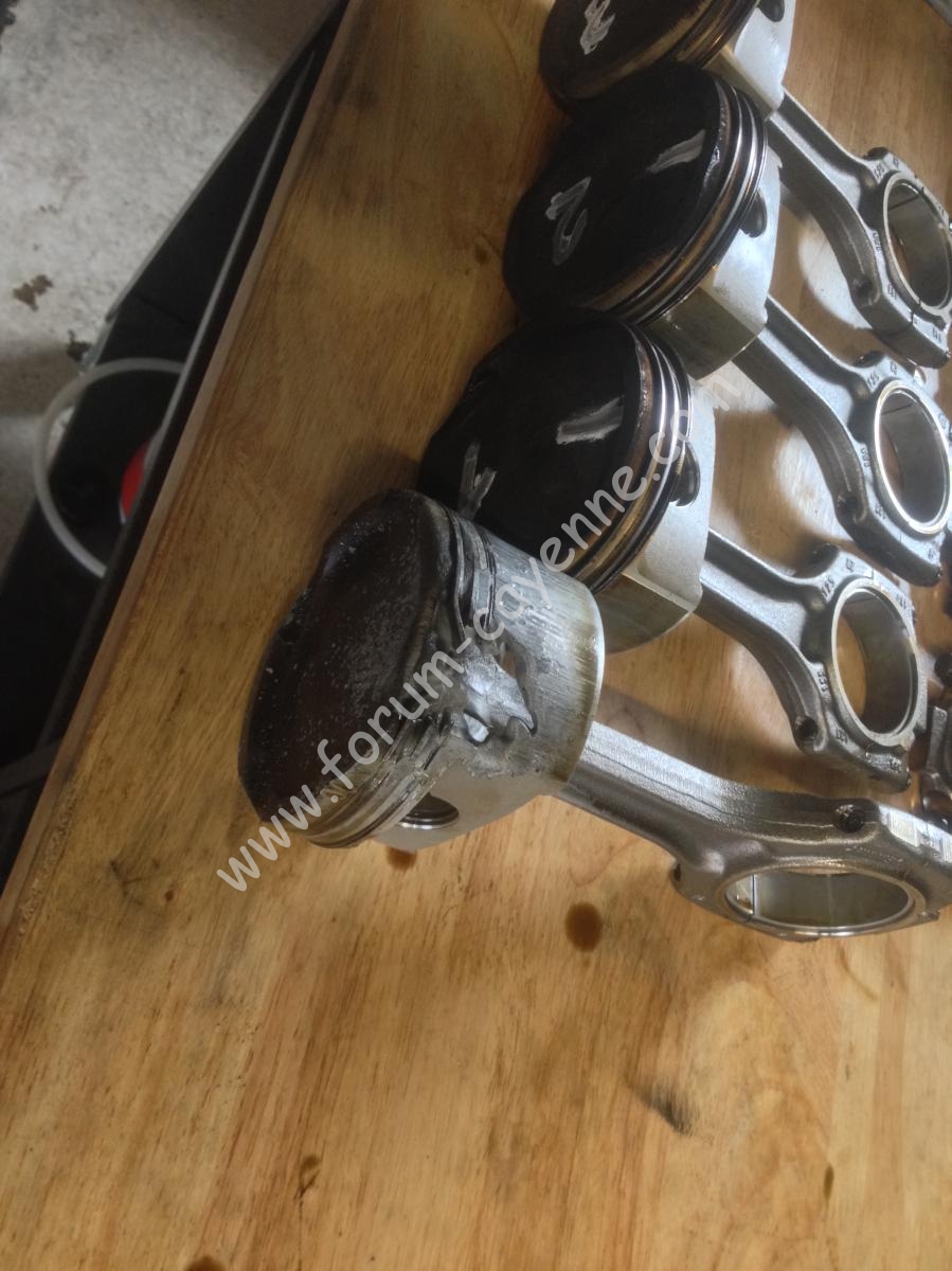

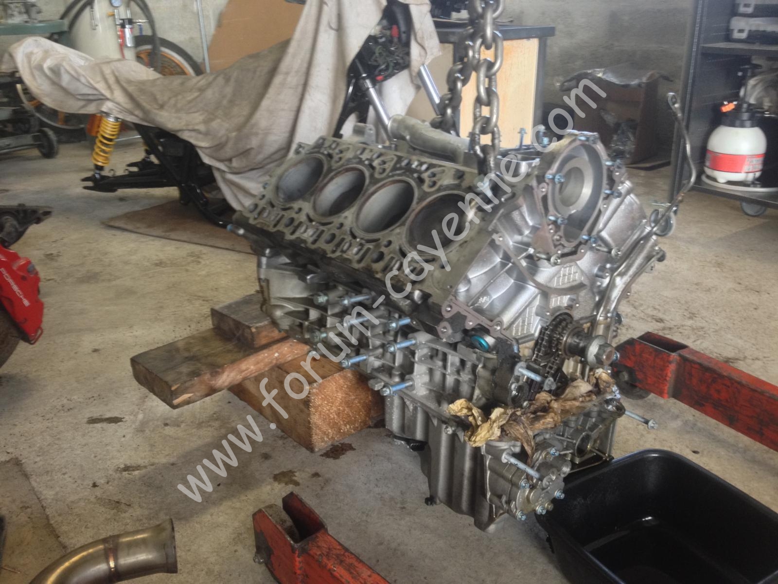

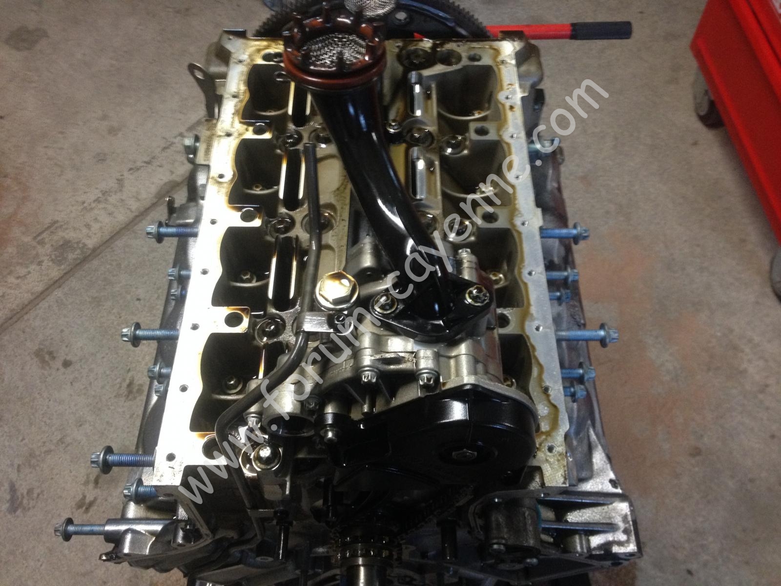

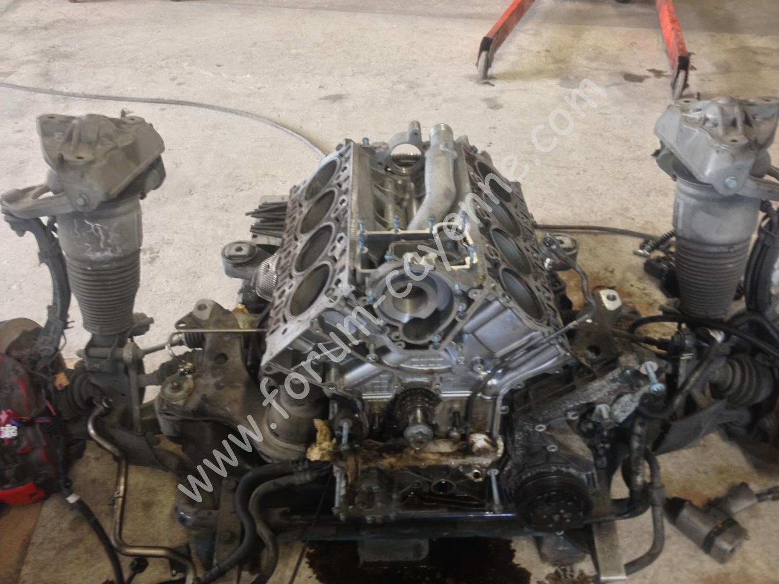

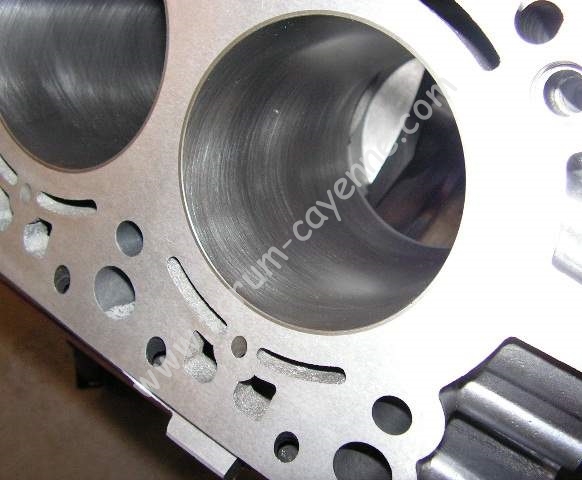

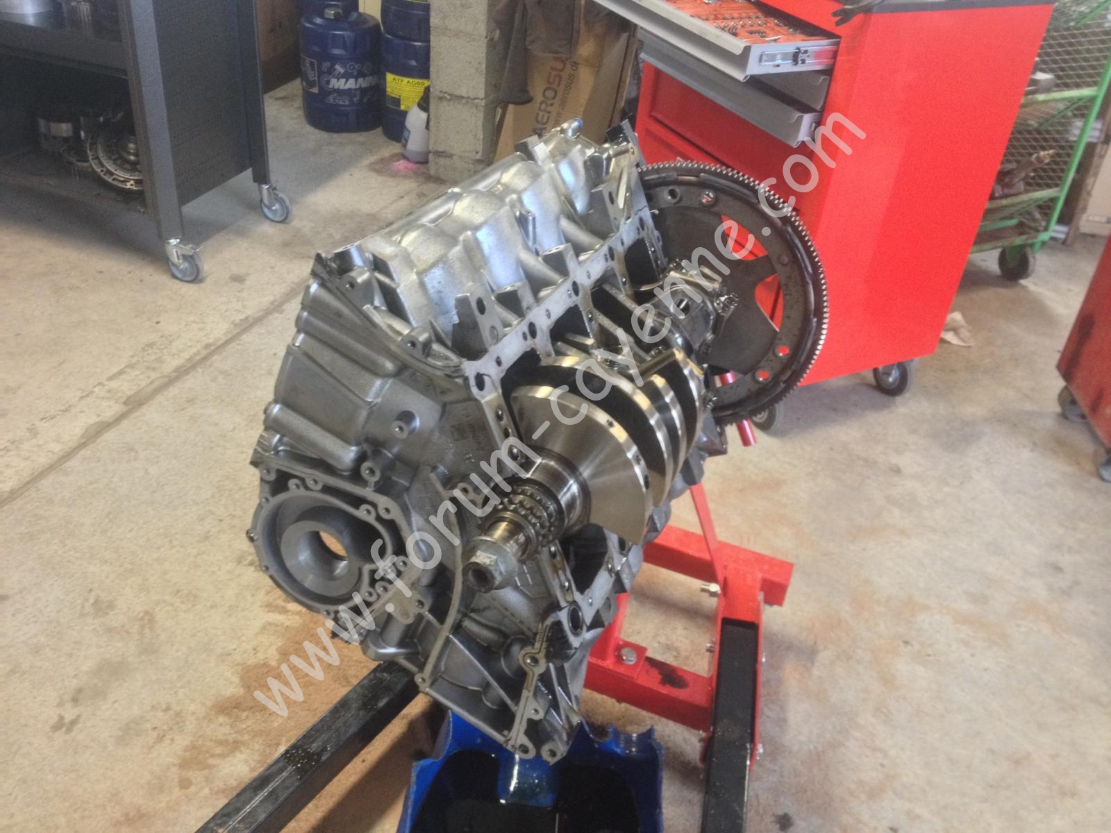

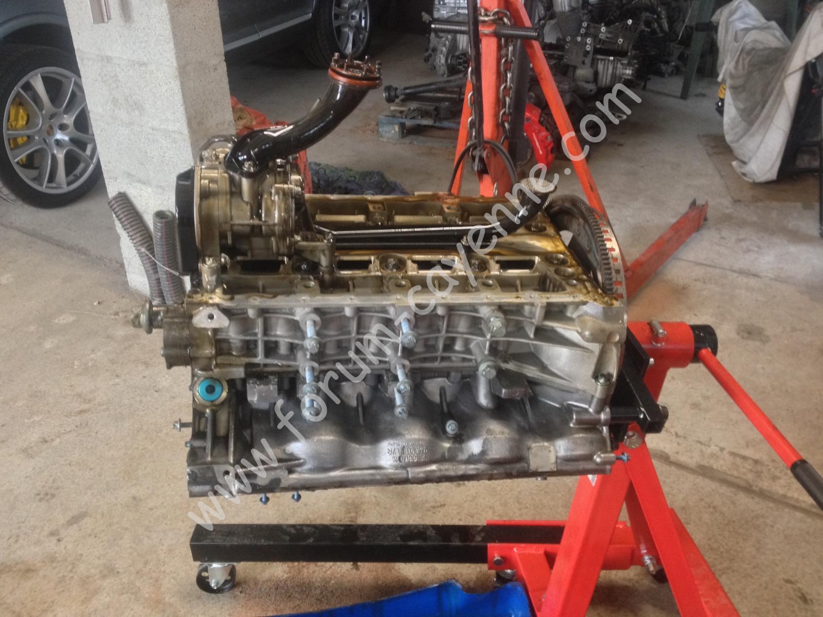

Messagepar filou27 » Mer 21 Sep 2016, 19:07
voici des nouvelles du moteur
il est totalement démonté , les autres cylindres sont en trés bon état , quel dommage :mur: :mur: :mur:
bon bah y a plus qu' à l' envoyer et attendre le nouveau bloc

Re: réfection totale moteur 955 turbo s
Messagepar D JETRONIC » Mer 21 Sep 2016, 19:24
Filou le bloc moteur en échange standard il est chemisé ? Ou c'est un bloc retraité ? C'est quand même un beau bébé le v8 Porsche
Messagepar filou27 » Mer 21 Sep 2016, 19:39
il y a les deux possibilité
là , avec accord du proprio , nous prenons un bloc chemisé chez un spécialiste moteur porsche
Messagepar D JETRONIC » Mer 21 Sep 2016, 20:06
OK moi j'aurais pris aussi un bloc chemisé pas obliger de démonter le moteur de la voiture si problème sur un cylindre
Si on a accès au carter moteur et le possibilité de le démonter on démonte la culasse du cylindre on décroche la bielle on sort le piston avec la bielle et après la chemise
Le v8 Porsche a voir les photos moi ça fait peur beaucoup de pièces bravo pour l'opération

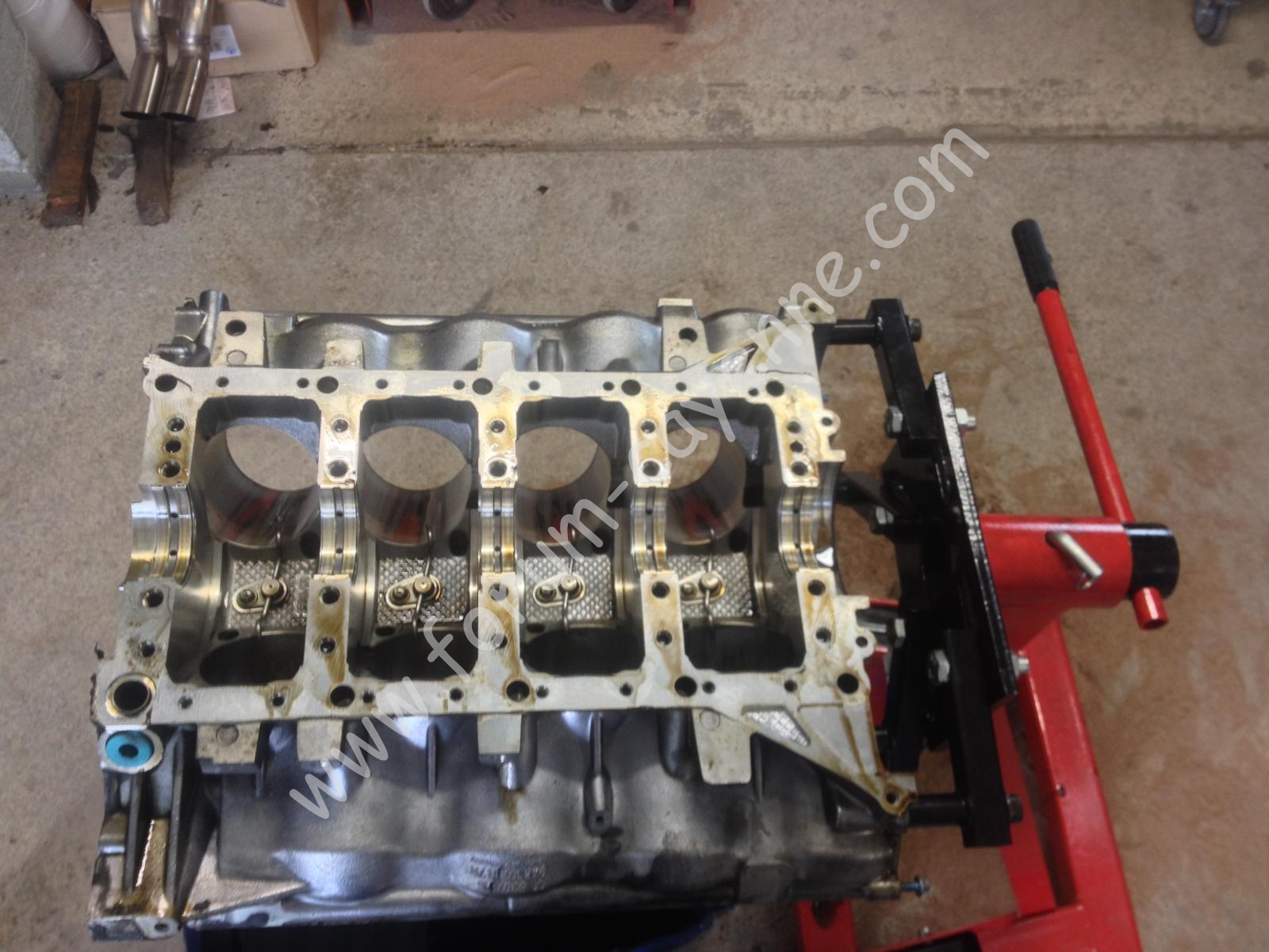

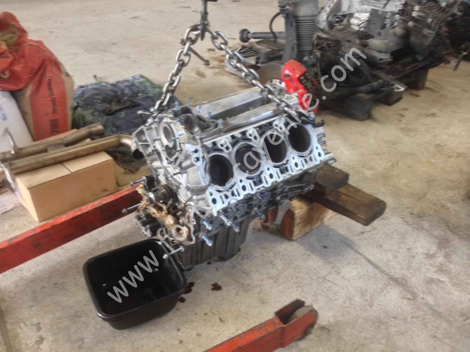

Messagepar filou27 » Mer 21 Sep 2016, 20:51
non ça ne marche pas ton truc pour ce type de moteur ... :lol:
c' est pas une vulgaire chemise de 4 cylindre .
les 8 cylindres sont alésés , une chemise brut bloqué à l' interieur de chaque cylindres et apres à nouveau alésé .
tu es obligé de tout démonter comme je viens de le faire :wink:
voici le résultat
