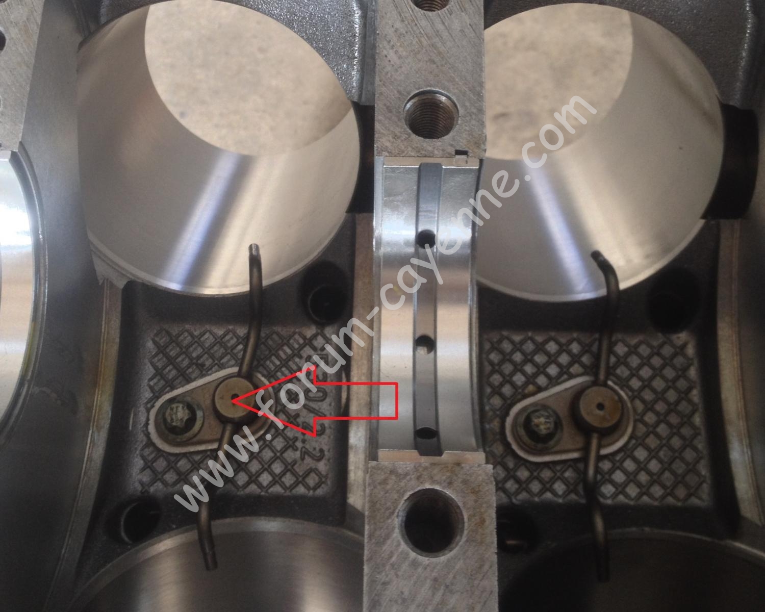

pour info , je sais pourquoi les moteurs de 955 S avaient des problèmes de rayure cylindre les premières années .
ils n' étaient pas lubrifiés comme sur les turbo au pied des pistons , grosse erreur :mur:
voici la pièce qu'il n y avait pas sur les S .
lubrification pistons.jpg (148.35 Kio) Vu 2463 fois

Quand tu dit les premières années... euh vers quelles années ont été équipés les 4.5 955 S ?

On a énormément de casse moteur sur les 2003 2004 en Suisse .
C'est hélas pour cela que leur cote est terriblement bas en Suisse .

Ils sont trop forts chez Porsche...Tu prends un S le moteur meurt de rayures profondes...Tu prends un turbo, il meurt de soupapes qui fondent!
Franchement c'est devenu une marque généraliste sans autre intérêt que le blason...Désolé mais je trouve tout cela lamentable...
On voit bien le travail de rechemisage sur ta photo avec l'alésage non traversant pour maintenir les chemises en position basse. Ca à l'air vraiment propre tout ça...
Porsche devrait chemiser tous ses moteurs...

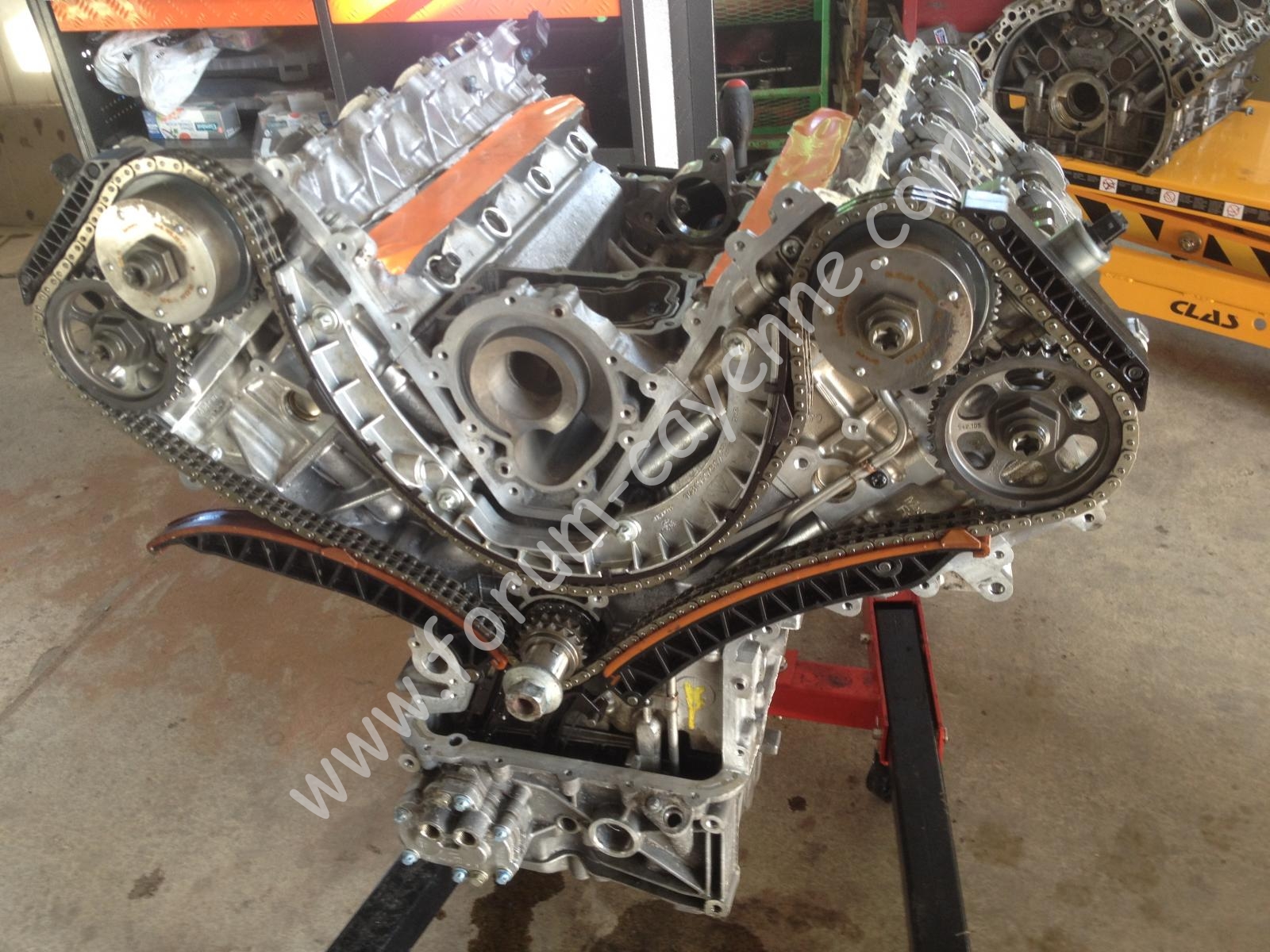

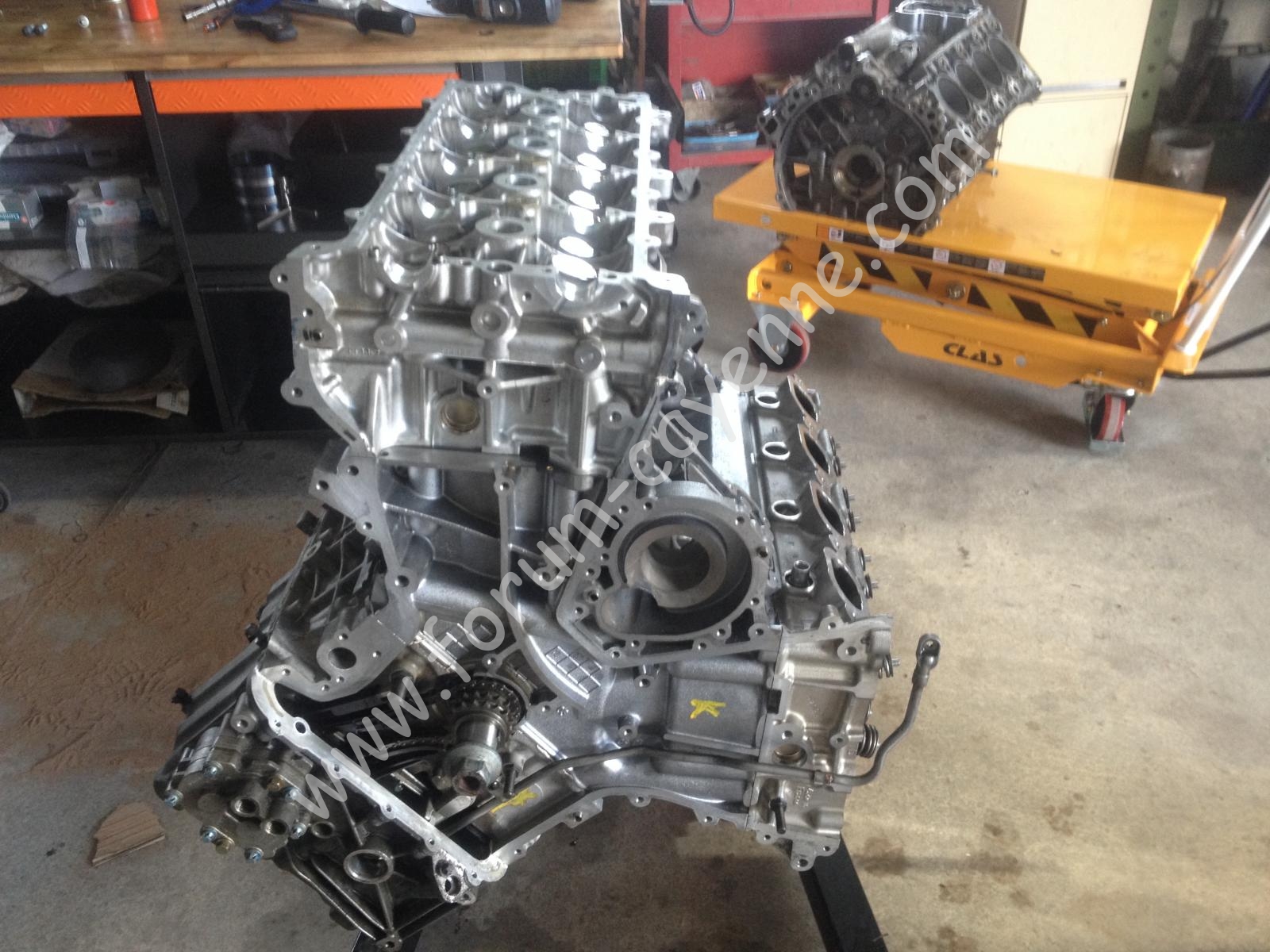

petites photos du jour , pas eu trop le temps de travailler dessus ...
001 (4).JPG (224 Kio) Vu 2336 fois
002 (6).JPG (252.6 Kio) Vu 2336 fois
004 (7).JPG (177.54 Kio) Vu 2336 fois
