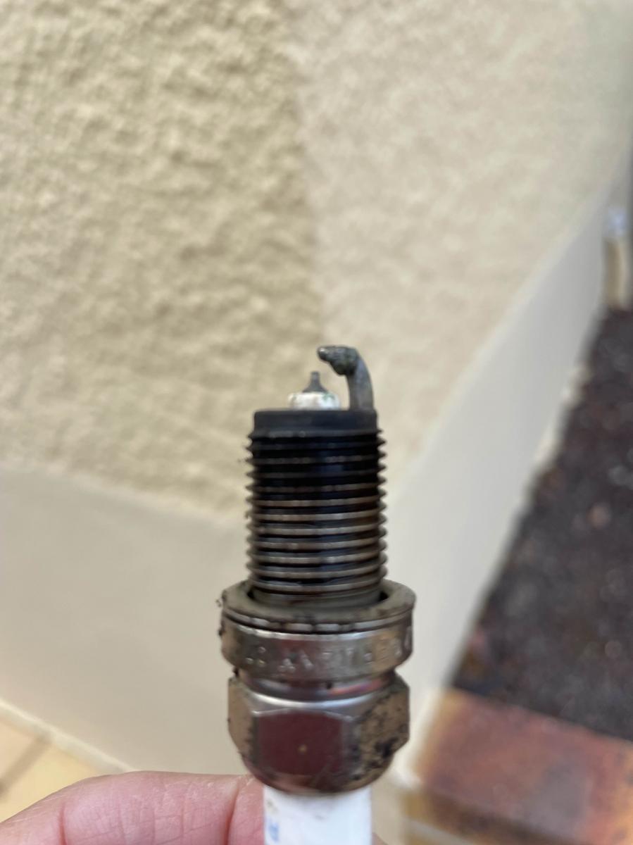

- Ratés moteurs en charge seulement avec bougies (un peu blanches) fréquemment brulées après forte sollicitation, voyant raté s'allume
- vibration moteur au deux seuls regimes suivants: 1200 et 2200 tr/mn
- Défaut valise "Raté d'Allumage P0308 et P0307" sur cylindres 7 et 8

- rplct 4 sondes Lambda
- rplct bougies: BOSCH Platinum
- rplct bobines avec graisse conductrice
- rplct pompe carburant par spécial Ethanol (type Brésil - Rose Passion) (sans rplt de la bride régulateur injection)
- Reprogrammation Ethanol E85 par l'excellent Olivier de WS PERFORMANCE (contrôle des STFT et LTFT: ok)
- rplt filtre a essence
- calage distribution au garage de l'excellent Philou de FF MOTORS
- controle poulie Damper: ok
- controle silentblocs moteur : ok
- controle et nettoyage vanne EGR (Papillon) et débitmètre d'air: ok
- controle tension et débit injecteurs: ok
- controle des faisceaux bougies, bobines et injecteurs (la partie visible): ok
- tests de compressions cylindres:
1: 9.5
2: 8.5
3: 8.5
4: 9.2
5:9
6:8.3
7:8.5
8: 8.5 (9 après test gouttes d’huile dans puit de bougie)
- test pression injection: 4 bars au ralenti/contact coupé/ à tous les régimes
- test pression carburant en charge (roulant plein gaz): tombe à 3.5 bars
- pas de prise d'air visible

Les bougies qui brûlent, les ratées d'allumage, moteur qui broute sont les symptômes d'un moteur qui va casser.
Pour être plus exact tu as probablement une ou des soupapes d'échappement en train de brûler/fondre.
Dans 90% des cas ce problème est dû à un collecteur d'échappement fissuré qui provoque un effet "chalumeau " dans le cylindre.
Tends bien l'oreille si tu n'entends pas une fuite d'échappement vers le haut du moteur.
Pas facile à déterminer car dépend de la température et donc de la dilation du métal.
L'éthanol accélère le phénomène voir le provoque car température combustion légèrement plus élevée que le sp.

Voici qq photos dont une des bougies brulées !
Pourtant, pas de fuite audible

Une de mes bougies après une forte accélération !
bougie brulée
