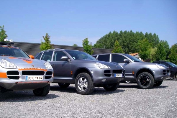

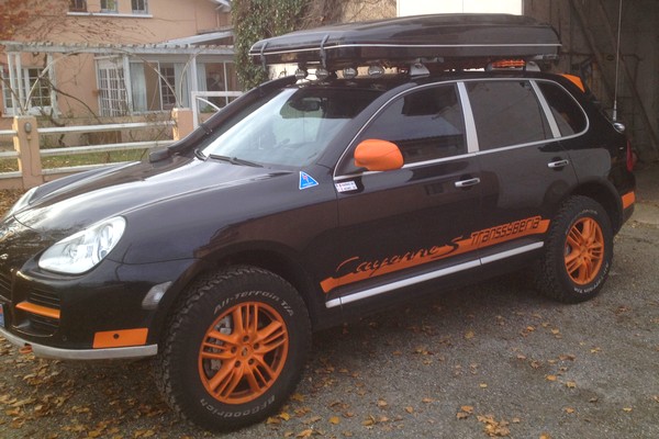

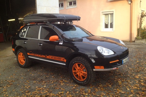

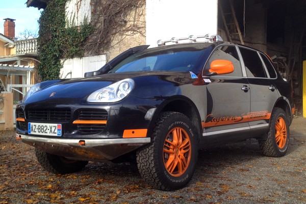

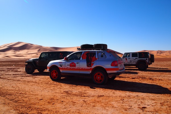

Et voici d'autres Cayenne préparés par Pro Raids et Porsche Erviti Anglet :

merci pour le partage ! ça fait rêver et surtout après autant de raid cela signifie que notre cayenne n'est pas si fragile que ça

Le meilleur véhicule que j'ai eu, sans aucune hésitation !

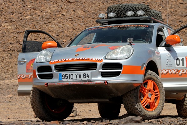

Sympa la rampe de phare sur le noir

J aime beaucoup aussi le becket de coffre du GTS

Merci pour ces photos, j'ai une question sur la tente de toit, elle est fixée sur une galerie spéciale? Et si oui laquelle?
Quel est l'équipement souhaitable pour un raid?
Le raid c'est quelque chose qui m'attire mais pour l'instant les enfants sont vraiment trop petits. L'occasion de s'équiper progressivement.
Messages: 16352
Re: le rallye raid
Messagepar Pro Raids » Mer 4 Déc 2013, 17:18
La tente est fixée sur la galerie d'origine.
Qu'entendez-vous par équipement ?
Préparation du véhicule ou équipement type tente, matériel de bivouac, etc ?

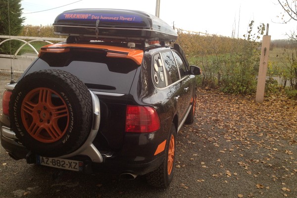

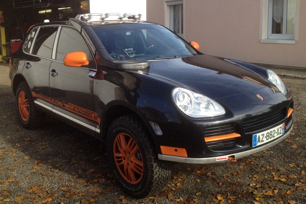

Comme me la conseiller notre ami M-A je vous poste ceux BB
