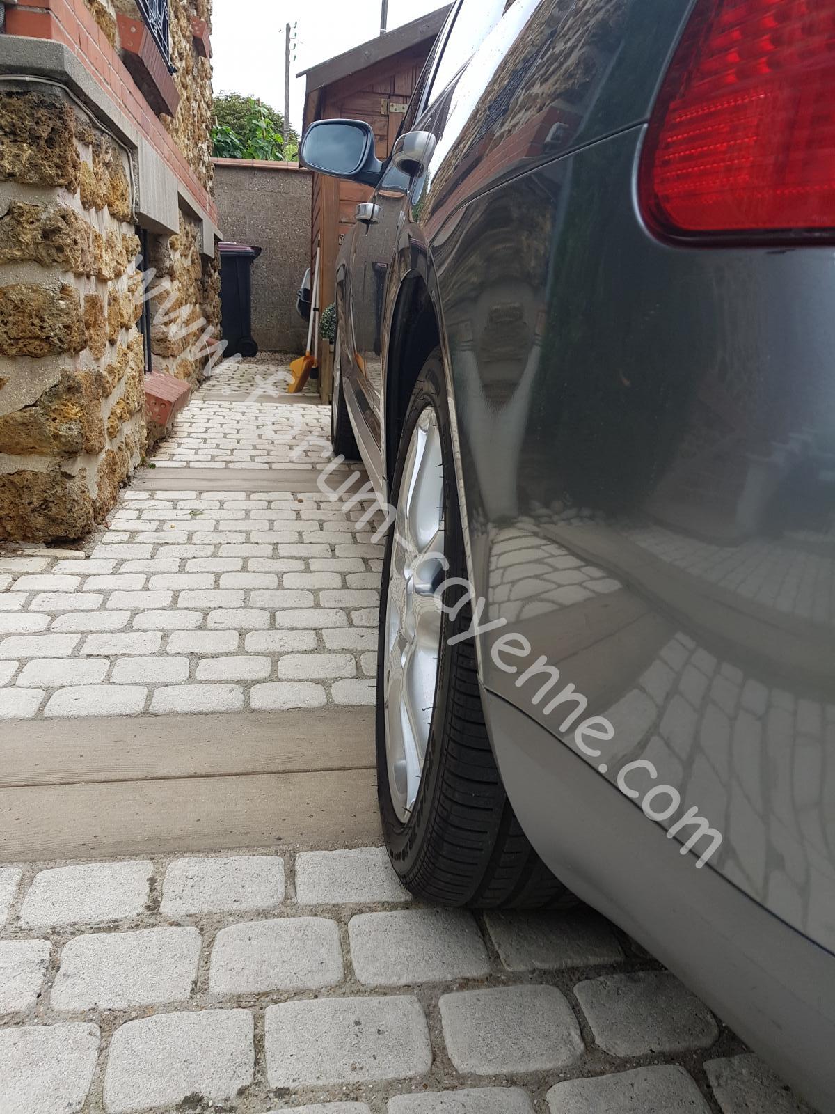

J'ai rabaissé mon cay avec les biellettes de lyli comme plusieurs ici :smile:
Je me demandais si il n'y avait pas quelque chose à faire pour ne plus avoir ce côté gordini aux roues arrières.
En effet on peut voir que plus on descend le cay et plus la roue arrière rentre à l'intérieur de l'aile. Y aurait t'il une solution pour que la roue soit bien perpendiculaire au sol ?
Ça le fait surtout derrière...à l'avant ça va.
Modifié en dernier par muppetshow le Dim 29 Oct 2017, 23:48, modifié 1 fois.

La règle est contre l aile et de niveau. Perpendiculaire au sol donc.

masgal993 a écrit: Y aurait t'il une solution pour que la roue soit bien perpendiculaire au sol ?
Oui, passer chez un professionnel pour qu'il règle le carrossage.
Attention aux préconisations constructeur.
Re: rabaisser le cayenne
Lun 30 Oct 2017, 08:20
tu n'as pas besoin, ça reste dans la tolérance vu que tu as les suspensions pneumatiques et les roues ne seront jamais droites
Lun 30 Oct 2017, 16:40
Bon...deux avis différents merci pour vos réponses.
Un autre avis ? :smile:
Lun 30 Oct 2017, 18:06
Le carrossage se fait en position normale.
Si tu le règles en position basse tu ne seras plus bon en position normale.
Lun 30 Oct 2017, 18:19
Sachant que de toutes façons sur autoroute le cay se met en position basse...
Donc en gros les ingénieurs Porsche ont tablé sur un mauvais carrossage sur autoroute ? :etrange:
Lun 30 Oct 2017, 18:24
Les ingénieurs ont calculé pour position basse mais sans biellettes modifiées.
Quand on est en position chargement c’est quand même accentué par rapport à la position basse.
Néanmoins ce carrossage n’est pas positif pour l’usure des pneus mais il l’est sur la tenue de route en virage serré.
Lun 30 Oct 2017, 18:26
masgal993 a écrit:Bon...deux avis différents merci pour vos réponses.
j'ai fait le mien avec les biellettes en position normal donc plus bas et il était bon par rapport a l'origine
Lun 30 Oct 2017, 18:39
On a fait le carrossage et parallélisme en mode normal, on a descendu le Cayenne on est allé le tester puis on est revenu et on l'a remis sur le pont pour affiner les réglages.
Je n'avais pas fait attention mais je l'ai remis en position basse le deuxième coup.
Résultat tout les réglages dans le rouge.
Je remonte le Cayenne en position normale ouf tout les réglages verts.
Alors oui il est vrai que je roule le plus souvent voir tout le temps en position basse.
Mais bon on a suivi les réglages d'usine...
Lun 30 Oct 2017, 22:46
Donc si je comprends bien il faut laisser le cay en mode normal avec les biellettes de Lyli (moi il est toujours dans cette position) et faire un réglage carrossage dans cette postion. Ainsi ramener la roue bien perpendiculaire au sol et ne sera plus en négatif comme sur ma photo la.. Et lorsque le cay sera sur la route en vitesse de croisière il descendra un peu et donc sera un peu en négatif le sommet de la roue un peu rentrante dans l'aile. Et les pneus s'useront régulièrement et moins sur l'intérieur. Vous êtes d'accord ? :smile:

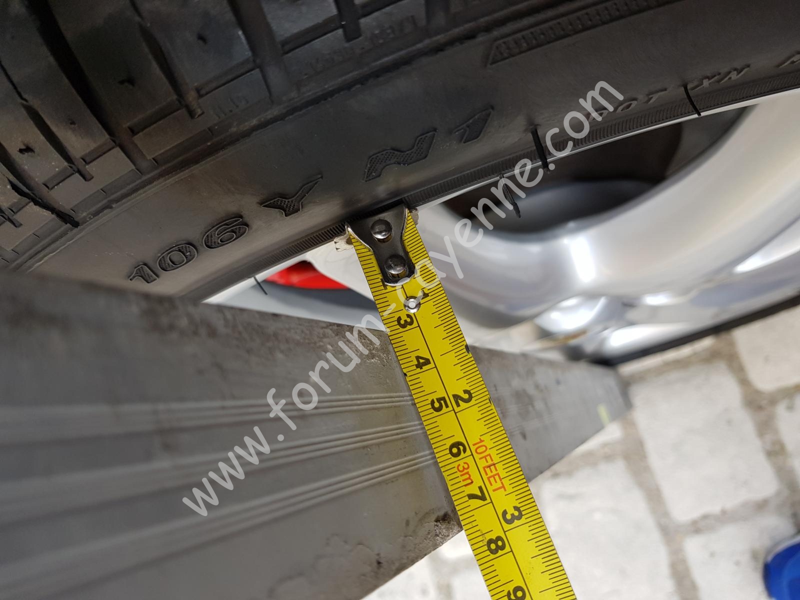

Biellettes réglées à 8,5cms.
C’est hyper classe :)
Mer 28 Oct 2026, 18:54
C'est sur c'est super bas, tu es au max admissible pour le calculateur.
D'origine on est à 7 cm de mémoire, plus on augmente la longueur plus la voiture est basse.
Je suis à 7,5 cm pour mes bielettes, plus bas pas assez confortable pour madame.
C'est un turbo S ton panzer avec les bas de caisses comme le GTS ?
Super une bonne chose de faite, bonne soirée à toi.
