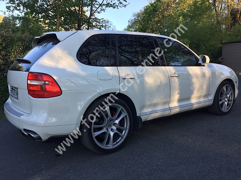

Messagepar Sambabug » Mer 19 Avr 2017, 15:18
Un grand merci Lyli pour les biellettes. Réglées toutes les 4 à 8,5 cm.
Position basse :
