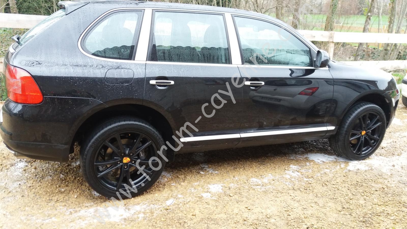

Messagepar Yceman » Lun 22 Fév 2016, 09:07
avant
Qui que je sois au fond de moi , je ne suis jugé que d'après mes actes !
Yceman
Messages: 31
Enregistré le: 8/02/16

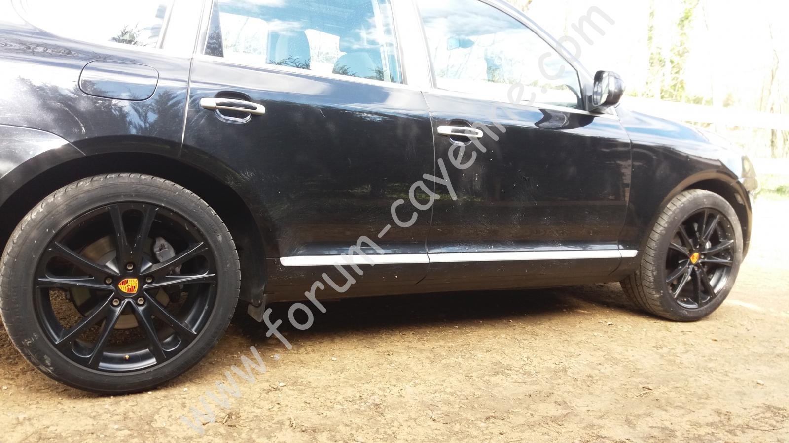

Re: rabaisser le cayenne
Messagepar Yceman » Lun 22 Fév 2016, 09:08
après
Yceman
Messages: 31
Messagepar Yceman » Lun 22 Fév 2016, 09:13
finalement c'est très simple de poster des photos avec l'excellent tuto du forum :danseurs:
Opération changement de biellette réalisée en 2h , mais en enlevant les roues
J'ai réglé les biellettes avec un entraxe de 9cm pour obtenir ce rabaissement , tout fonctionne parfaite ( monte et baisse des suspensions ) et meme le mode sport est encore supportable :broom:
Messagepar jblr83 » Lun 22 Fév 2016, 09:18
Très sympa le résultat. Tu es en quelle position sur la photo "après" ? En position normale ou basse ?
Messagepar Yceman » Lun 22 Fév 2016, 09:20
en position normale
