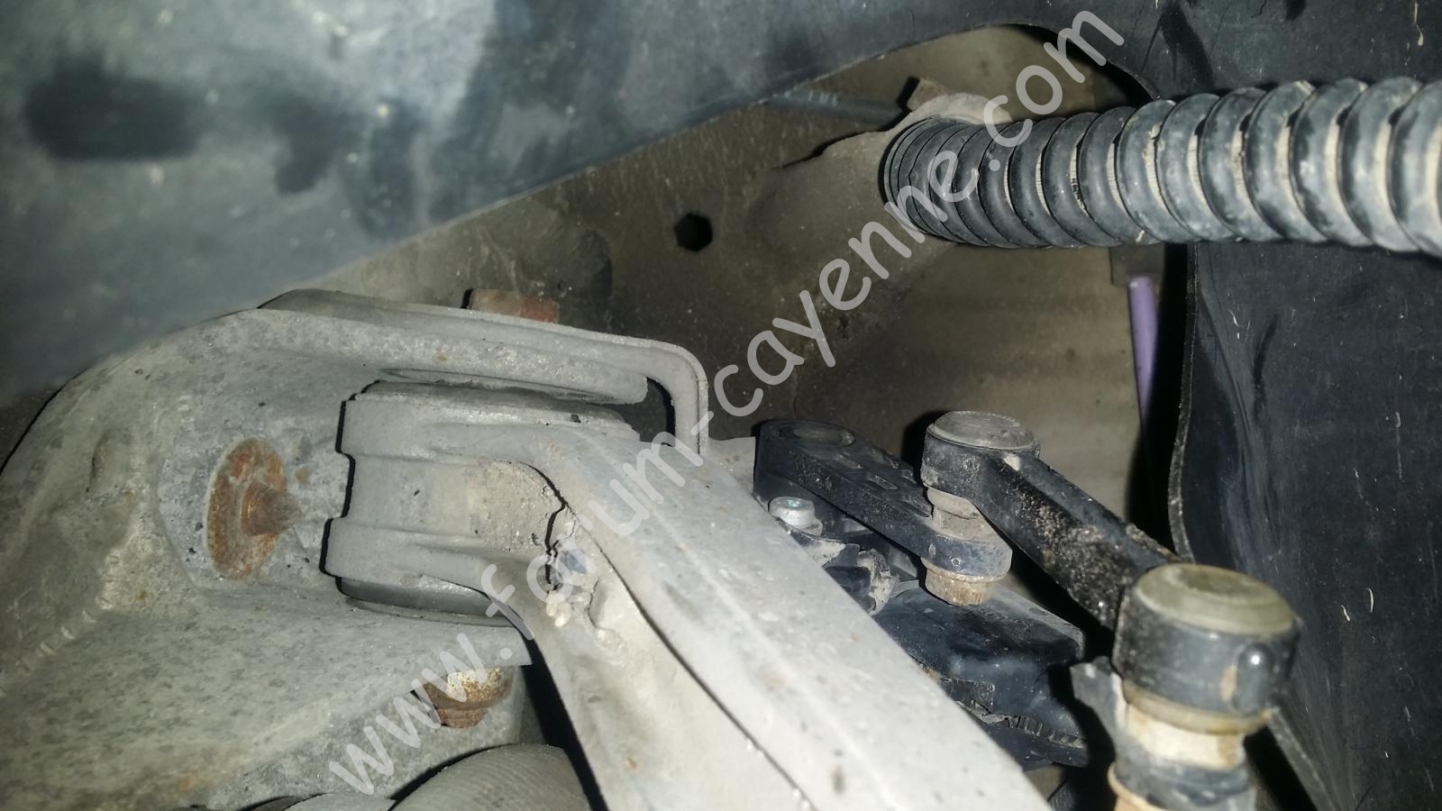

Moi j'ai voulu changer les biellettes commandées à lyli
Nickel pour les 2 arrières mais quand je suis passé à la 3 ème avant côté conducteur, c'est le support en plastique de la biellette qui est clipsé dans le bras en acier qui tient la suspension qui s'est cassée. ...Pu.... de merde...
Donc demain matin je fonce chez porsche et où Volkswagen pour voir si ils vendent la pièce en plastique support de biellette car j'ai besoin de la voiture jeudi matin...la suspension est désactivée donc je pense que je peux pas rouler comme ça. ..
C'est quoi vos idées et conseils ...

La photo n est pas dans le bon sens. ..on voit le support noir encore clipsé ..sur le côté gauche de la photo

Ca se détaille pas, c'est le capteur complet.
Colle le, ça ne force pas du tout à ce niveau.

J'avais mal vu, si si c'est bon, désolé.

Pour éviter cela, j'ai dévissé la rotule moi car j'ai senti que c'était fragile aussi :wink:
J'espère que tu vas trouver rapidement, contact le membre du forum qui vend toutes les pièces de cayenne sinon il pourra te dépanner :wink:

J'ai également dévissé la rotule...mais après avoir enlevé la biellette plastique et j'ai jamais eu la sensation que ça pouvait péter lorsque je faisais levier avec le tournevis ...désolé que cela t'arrive ...

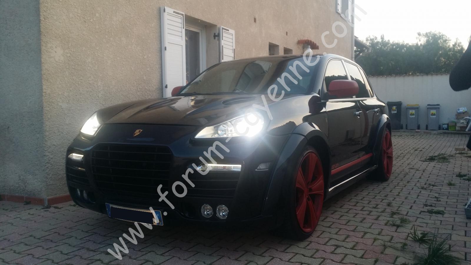

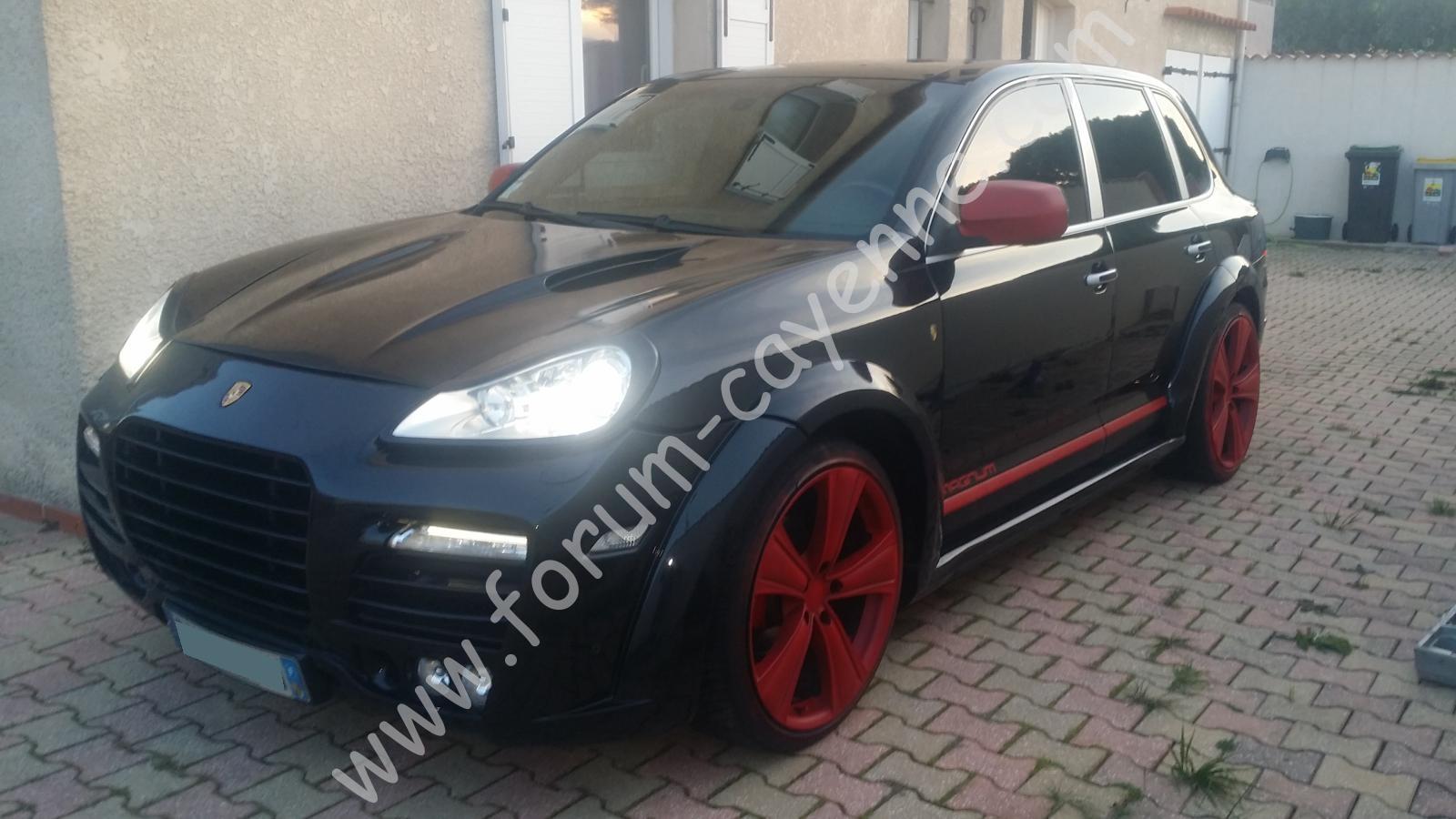

Ben voilà ...modif terminée
Dédicace de remerciement à tous ceux qui m ont aidé de pres ou de loin et encore merci à lyli, jon83136 et jul13
Voilà une photo à l arrivée

Mar 1 Mar 2016, 20:15
juste magnifique :bravo: :bravo: :bravo: :bravo: :bravo: :bravo: :bravo:
Re: rabaisser le cayenne
Mar 1 Mar 2016, 20:37
Ah oui vraiment monstrueux le tien franck !!!!!
Mar 1 Mar 2016, 20:39
Posé :bravo:

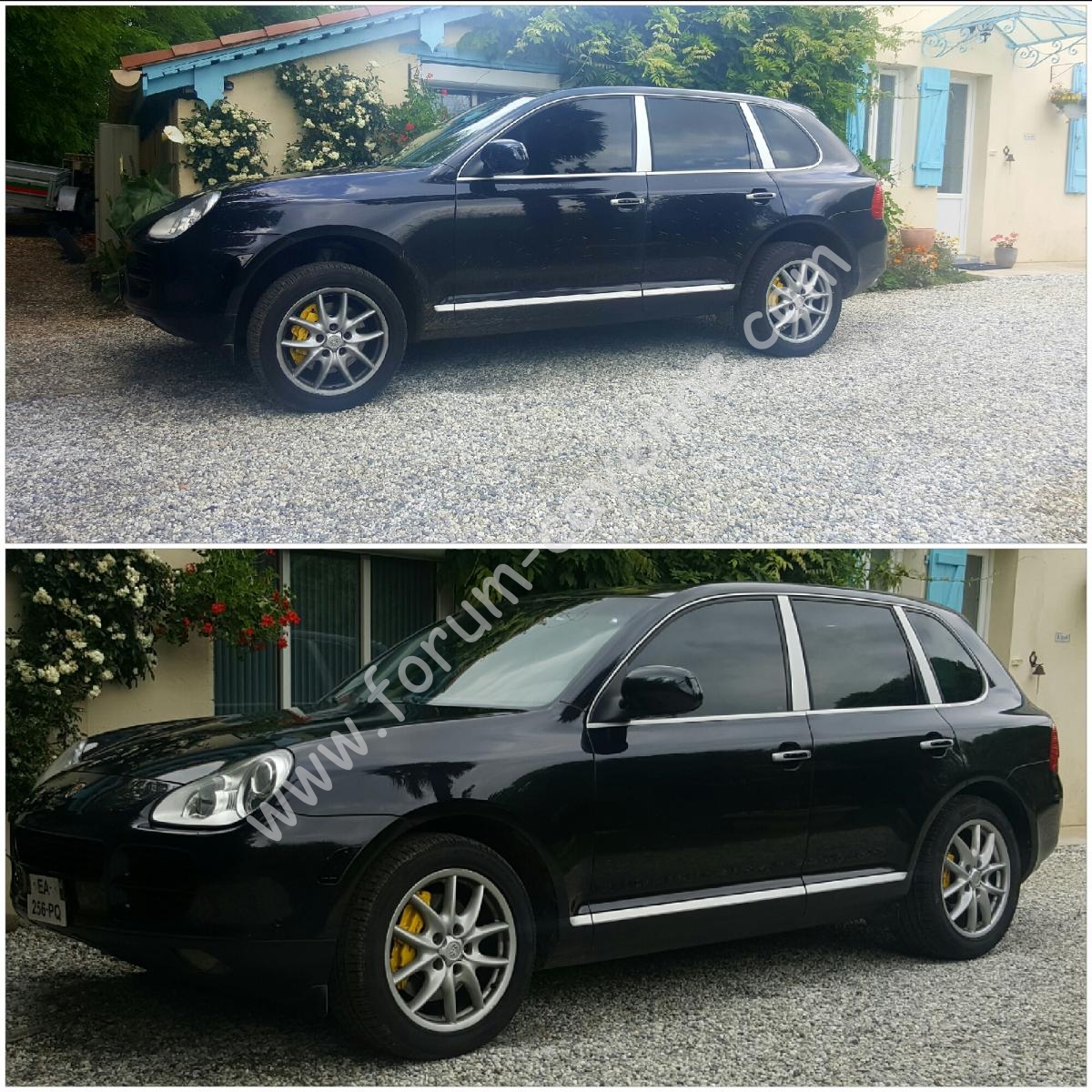

bon voilà un grand merci à lyli
connerie de ma part j'ai mis 9.5cm d'axe à axe résultat l'arrière en mode bas est très capricieux . rectification demain :lol: :lol:
Mar 31 Mai 2016, 21:38
top,effectivement il est trop bas derrière :LOL:
Mar 31 Mai 2016, 21:40
Raccourci d'1cm à l'arrière seulement et ça va être au top
Mar 31 Mai 2016, 21:46
oui je vais mettre 8.5cm au 4 coins
