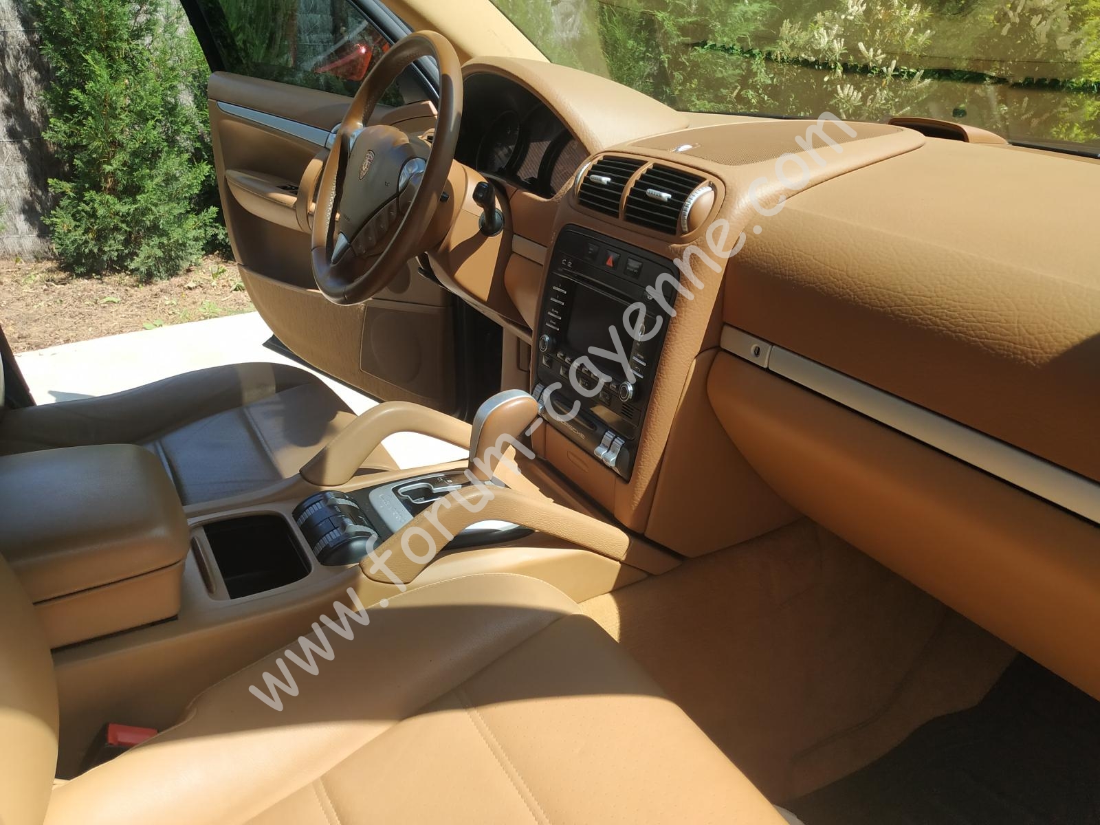

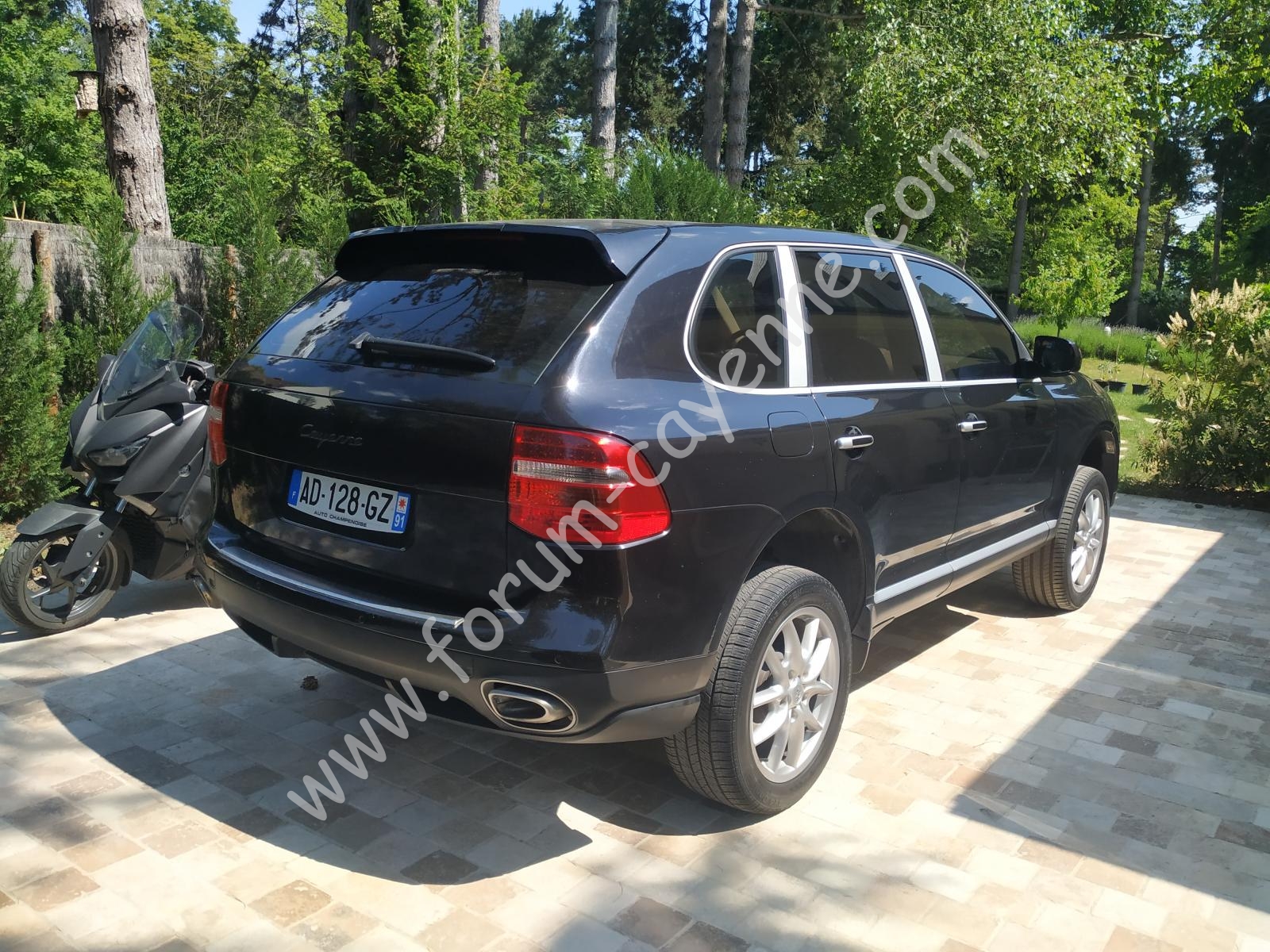

Messagepar AlexSNB » Lun 5 Juin 2023, 21:24
Bon bah voilà, à la maison

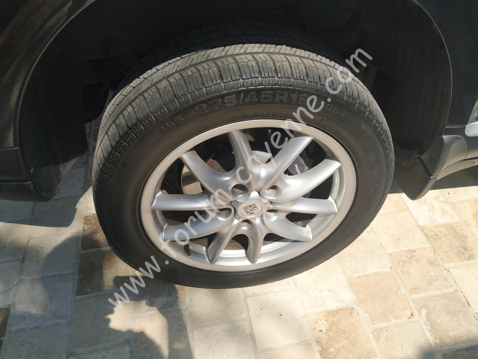

So far je suis content, elle est assez propre, tout fonctionne juste quelques détails mineurs. J'ai un phare avant à polir, un antibrouillard à régler et peut-être un seuil de coffre à changer mais bon....vu l'usage que je vais en faire même pas sûr.
Du coup j'ai quelques questions:
* Je suis en 19 pouces mais pour le tout terrain j'ai vu des jantes en 18 en ET 57. Est-ce normal? je pensais que c'était du ET55 (il s'agit des jantes du transyberria, le modèle pas les originales hein :) )
* En pneu 18 je pensais m'orienter sur du Toyo open country AT+ (235/65R17 108 V mais je dois vérifier les tailles et les indices de charge & vitesse) vous en pensez quoi?

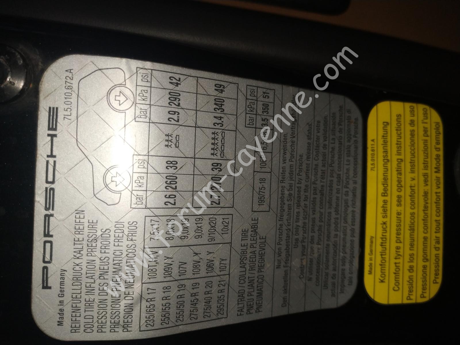

Messagepar AlexSNB » Mar 6 Juin 2023, 21:15
je viens d'aller vérifier un truc, parce que quand même, une voiture livrée avec une boite courte et un blocage de pont, les ingénieurs ont bien du se dire que ça n'ira pas que sur la route...du coup la photo de l'étiquette sur la portière
en 17 on est sur du 235/65/17 et là, on commence à avoir de vrais pneus TT et HOMOLOGUES! donc je pars chercher une paire de jantes en 17:)

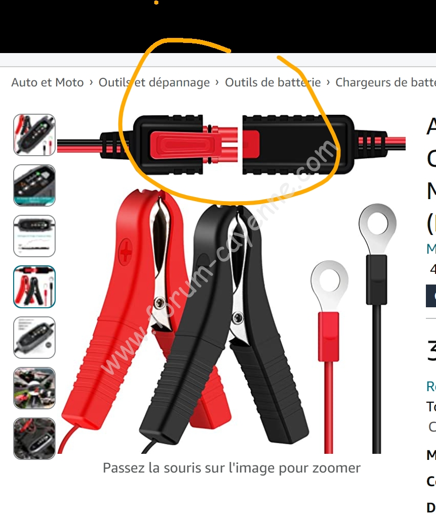

Messagepar AlexSNB » Mer 14 Juin 2023, 11:09
Hello,
Je me suis équipé d'un maintien de charge pour le Cayenne: https://www.amazon.fr/dp/B076Q5VJKQ/ref ... E_SCE_dp_1
Je me pose la question de brancher cette partie sur la batterie et de la laisser à demeure pour facilité la charge en cas de non utilisation prolongée.
Est-ce que cela vous parait une bonne idée de charger la batterie alors que celle-ci est toujours connectée?

Messagepar ddada » Mer 14 Juin 2023, 15:45
Mon tracteur agricole est branché en permanence été comme hiver 24/24 sur maintien de charge et jamais de problème :bye:
Messages: 2735
Localisation: Loiret
Re: Questions diverses 957 / 958
Messagepar JEFFSTAN » Mer 14 Juin 2023, 22:04
C'est le principe d'un maintien de charge de qualité donc aucun risque pour la batterie... :wink:
Sauf à utiliser des maintiens de charge à bas prix qui ne vont faire que charger à bloc la batterie en permanence et donc l'user prématurément (ou parfois la faire gonfler) au lieu d'en prolonger sa durée de vie.
Messagepar AlexSNB » Jeu 15 Juin 2023, 09:08
Merci pour vos deux réponses.
Je connais le principe mais je pensais surtout à l'électronique du Cayenne et comme je l'ai payé 30 balles, pas sûr que ça soit un chargeur de super qualité... ça va rester sur le scoot plutôt du coup :)
