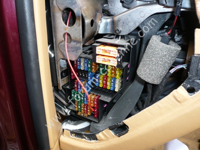

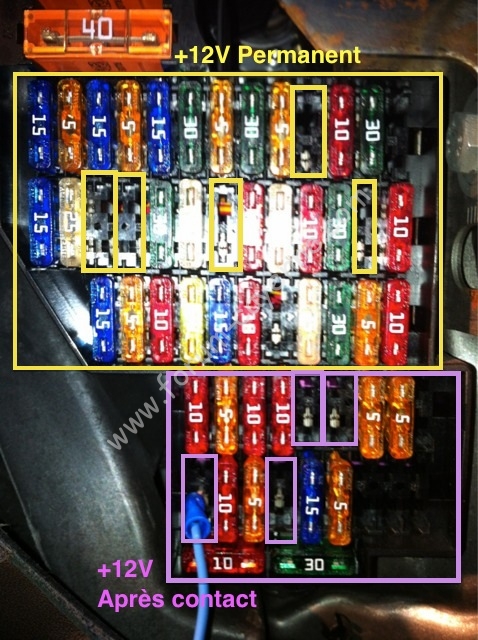

Messagepar fabrice S » Ven 27 Sep 2013, 09:30
si ça peut aider
:drink: :drink:

Messagepar Bruno83 » Ven 27 Sep 2013, 10:49
Re: + après contact
Messagepar casper94 » Sam 28 Sep 2013, 01:35
Fabrice S t'es trop fort :master:
