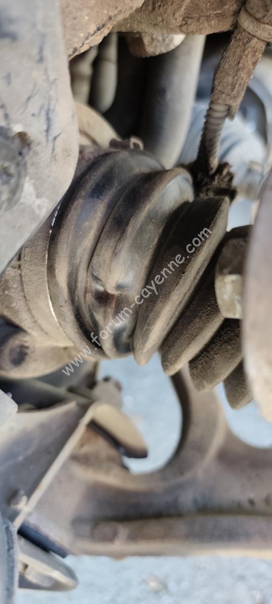

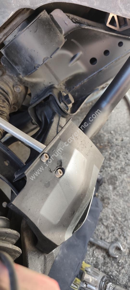

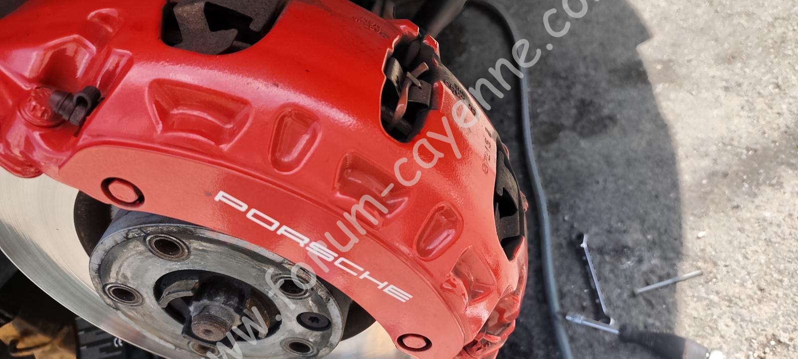

Bonjour tout le monde
Quelques news du monstre...
Je m'explique
Lorsque je l'ai acheté l'ancien propriétaire m'avait prévenu d'un léger bruit de claquement z l'avant du véhicule sur route abîmée
Il m'a dit que lui l'avait acheté comme ça et que personne n'y avait rien trouvé...
Sur les anciens CT rien d'anormal...
Je l'ai donc acheté comme ça en connaissance de cause
Étant mecano je me suis mis a la recherche de ce fameux bruit
Je l'ai tout d'abord mis sur un deux colonnes et roues pendantes rien
Puis je l'ai monté sur un quatre colonnes roues posées et toujours rien.
Impossible de trouver
Ça fait comme un bruit de ferraille quand je prend des routes très abîmées mais dès que je touche les freins je n'ai plus de bruit...
Dès qu'il est en appuis sur l'avant en fait

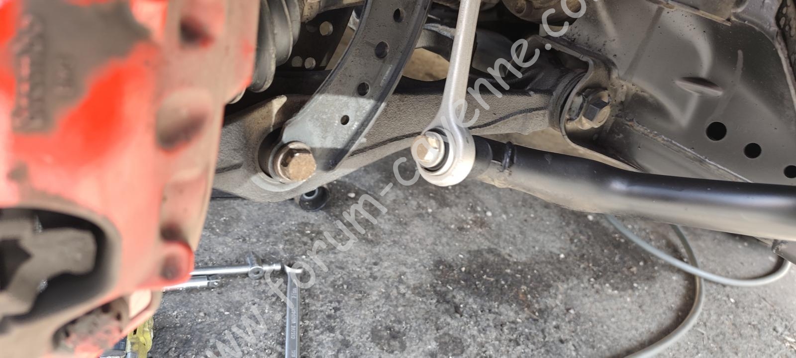

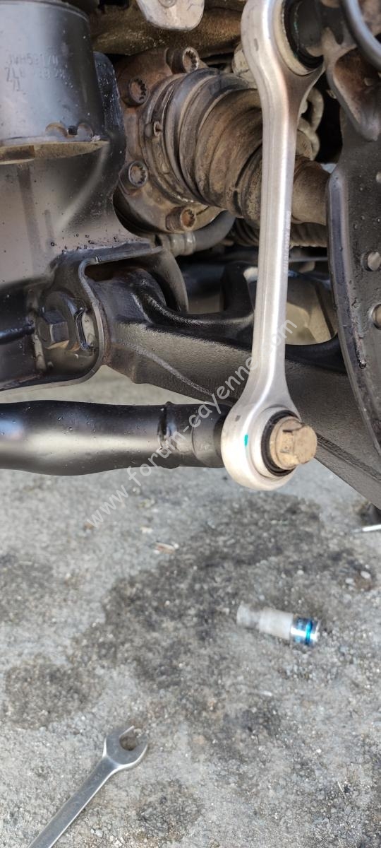

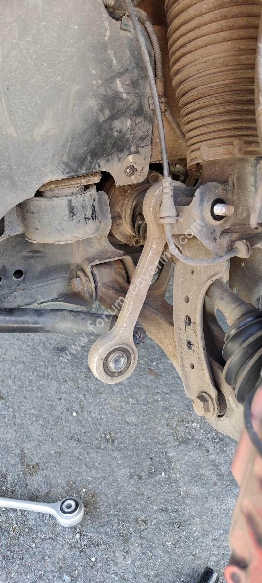

Aujourd'hui je me suis dit il faut bien commencer quelque part
J'ai changé les biellettes de barre stabilisatrice....
Bah c'est pas très intuitif chez Porsche
La vis du haut tape contre le cardan tu peux pas la sortir :twisted:
Du coup je l'ai remonté dans l'autre sens pour le prochain qui demontera ce sera plus facile....
Mais malheureusement ça n'a pas changé mon soucis...
Quelqu'un aurait il déjà eu ce problème ?
Ça fait comme si je roulais sur une plaque d'égout comme bruit....

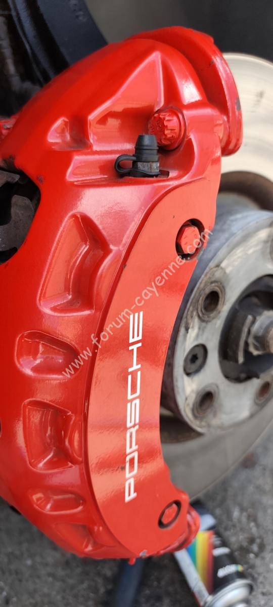

J'en ai profité pour faire quelques photos :lol:
J'en ai profité pour faire un coup de propre...
Un petit coup d'anti gravillons c'est plus sympa :cool:
Nic79000
Messages: 133
Enregistré le: 12/12/25
Cayenne: V8 turbo

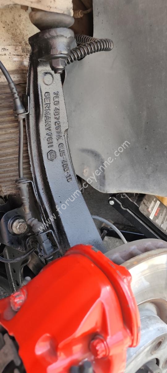

Si tu as tout vérifié, il reste les têtes d'amortisseur qui prennent cher sur nos gros.
Messages: 14298
Re: Quelques modifications 957 turbo
Messagepar Nic79000 » Mar 16 Juin 2026, 17:12
Ah merde
J'y avais pensé aussi...
Mais ça fait vraiment un bruit très métallique
Comme si je roulais sur une plaque d'égout
J'ai l'impression qu'elle le fait moins quand je mets en position sport au niveau des amortisseurs mais je pense que c'est normal puisque les trains sont plus fermes donc ils travaillent moins...
Ça arrive souvent sur ces caisses les têtes ?
Nic79000
Messages: 133
Cayenne: V8 turbo
Messagepar Tazer » Mar 16 Juin 2026, 18:40
Oui, c'est courant sur nos panzers.

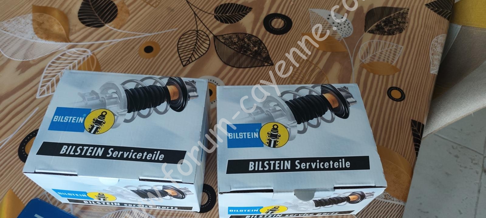

Ça y est j'ai reçu mes têtes d'amortisseurs....
Ça a été long mais elles sont arrivées
J'ai aussi reçu mes nouvelles plaques d'immatriculation homologuées....
Moi avoir joué moi avoir perdu :lol2:
Y a plus qu'à
J'espère que c'est pas trop chiant a changer
Et j'espère surtout que c'est bien ça le claquement
Affaire à suivre
Merci a tazer pour le lien :master:
