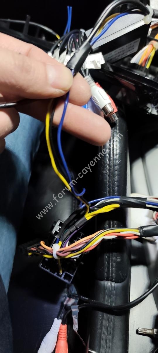

J'ai acheté la voiture avec un carplay (pourris mais carplay quand même)
J'ai décidé de le changer pour un autre modèle en me disant c'est facile y en a déjà un qui fonctionne donc pour moi c'est un montage plug&play...
Mais aujourd'hui tout ce complique
Je vous explique....
J'ai acheté un carplay qui me convient sur Amazon sans le boîtier fibre puisque pour moi j'en ai déjà forcément un d'installer avec mon ancien autoradio.
Je me lance je démonte l'ancien et effectivement j'ai bien un boîtier fibre
Seulement je n'arrive pas a avoir de son
J'ai les deux câble fibre qui rentrent dans le boîtier(les deux oranges) et j'ai un fil bleu un jaune et un noir qui on été soudés sur une prise de mon ancien carplay
Je pense que ça doit être ça les fils qui sortent le son mais j'ai sais rien...
Est-ce que quelqu'un a déjà vu ça ?
Je vous mets quelques photos
Ah oui et aussi y a eu des fils coupés et rescotchés (faut que je regarde comment c'est fait en dessous du scotch)
Je m'attendais pas à un tel bidouillage :kaola:

Messagepar Nic79000 » Ven 16 Jan 2026, 15:16
Même le câble RCA vert je n'ai aucune idée de ce que c'est :interro:

Messagepar moiiiom » Ven 16 Jan 2026, 22:30
Bonsoir, si mes souvenirs sont bons les fils jaunes et bleu c'est le 12v un permanet et un après contact. Pour le son il y a des adaptateurs rca vers le boîtier fibre.

Messagepar Nic79000 » Sam 17 Jan 2026, 09:39
Ok merci beaucoup
Oui il y a deux RCA qui sortent du boîtier fibre
Ok je vais donc couper les fils les tester voir ce qui en sort mais ça me paraît logique :lol:

Voici ce qu'on trouve sur aliexpress pour ce genre de boîtier !

Messagepar Nic79000 » Jeu 22 Jan 2026, 16:49
Cc tout le monde
Quelques nouvelles
J'ai enfin réussi à faire fonctionner mon nouveau carplay
Ça n'a pas été simple mais ça y est
J'ai quand même un souci mais que j'avais avant(j'espérais quand-même que ça allait le résoudre)
Je n'ai pas de son au sub
Je ne m'en suis pas rendu compte quand j'ai acheté la voiture et les Bose envoie tellement bien que j'avoue avoir trouvé que ça fonctionnait déjà top
Mais bon j'aurai bien bouquet ça fonctionne
Un grand merci a moiiom la photo du bout de faisceau m'a bien aidé

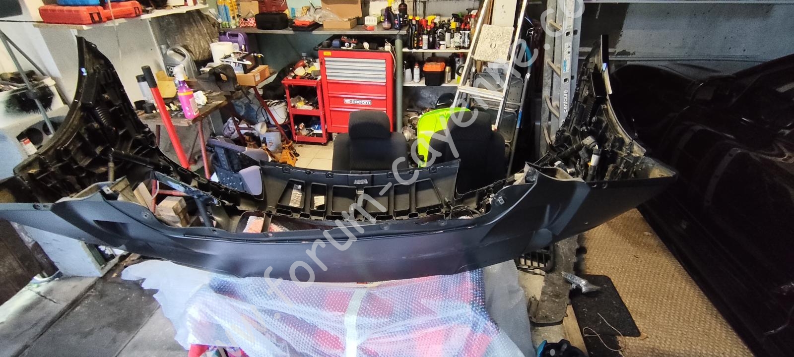

Messagepar Nic79000 » Ven 23 Jan 2026, 13:12
Bonjour à tous
Aujourd'hui récupération du parechoc avant et je remonte tous les éléments :lol:
Y a du boulot
