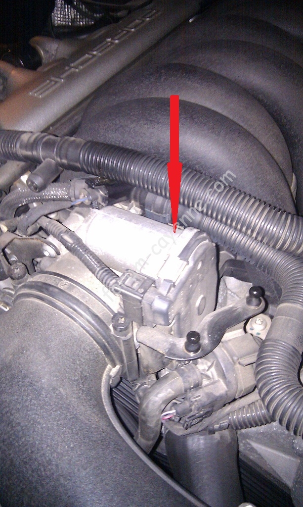

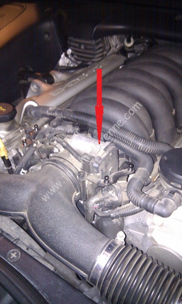

Sous le cache 4.5 V8
J'ai cette pièce qui émet un sifflement et claquement (pas remarqué avant) bizarre, avant démarrage. Ça siffle genre capteur radar et ça claque/gratte.
Si on laisse le contact, prêt à démarrer, ça stope et après quelques secondes ça recommence mais du genre "j'aime pas ce bruit".
Quelqu'un d'entre vous peux voir si ça fait pareil SVP
C'est quoi cette pièce : papillon?

Throttle body, corps de papillon

Cayennanono a écrit:Throttle body, corps de papillon

mais en fait le sifflement+bruit, au niveau du boitier papillon est avant moteur tournant, au premier 1/4 de tour de clef, avant démarrage.

Pour ce soir, j'ai viré le Y, regardé le papillon (pas plus dégueu que ça...) mais il y a l'air d'avoir un condensateur sur le dessus. J'ai eu un pb similaire sur me vieille 205 et dés fois c'est juste ça.
J'ai besoin de savoir si avant démarrage cette pièce fait un bruit bizarroïde sur vos cay?

C'est le papillon commandé électriquement par la pédale d'accélérateur.
Pose un miroir devant pour regarder s'il fonctionne normalement depuis le poste de pilotage.
Tu as peut etre un souci avec cette pièce mais cela ne devrait pas te faire caler pour autant.

Bon, ce n'est pas le boitier papillon, il fonctionne bien : monte, descend,reste en place en ouverture lorsque l'on presse l'accélérateur en maintenant la pression.
