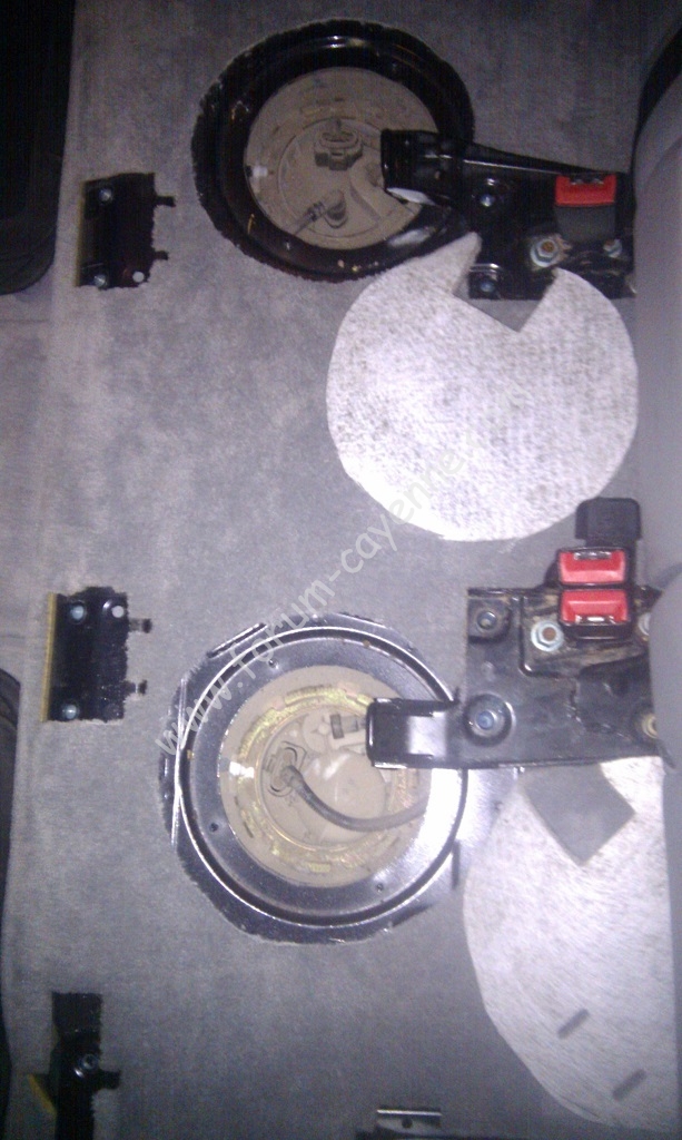

commande ici à la maison,j'ai commencé le taf.
J'ai descidé de démonter les assises arrières (pour plus de place, et je sais comment faire, voir mon tuto : apres-exterieur-passe-interieur-t6819.html)
j'arrive sur les deux emplacements (voir tuto engineman : les-pompes-essence-t4402.html

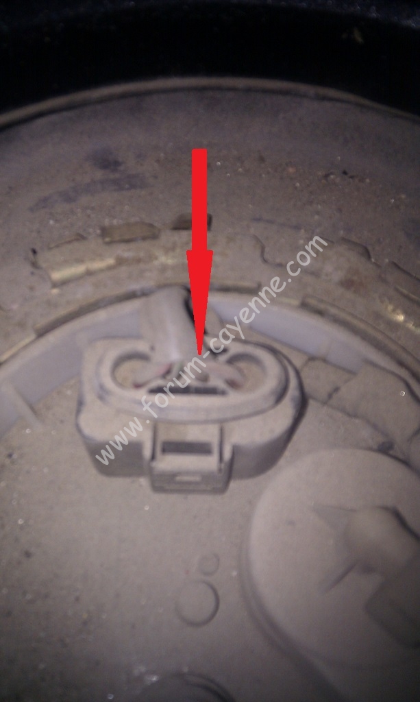

Ma question est la suivante : pour défaire cette fiche :
il faut faire comment, sans tout casser?
J'ai bien vu le p'tit ergo, mais j'ai la trouille de niquer quelque chose.

Messagepar engineman » Ven 1 Mar 2013, 00:18
tu met un petit tournevis plat dans la fente et tu ecarte la lamelle plastique en tirant la prise.

J'ai ouvert les deux trappes, viré l'élément filtrant (coté conducteur) et l'autre coté (régulateur de pression essence, coté passager).
Pas de difficulté particulière :neutre:
Les pompes ont l'air de vouloir sortir facilement :neutre:
C'est le travail de demain...

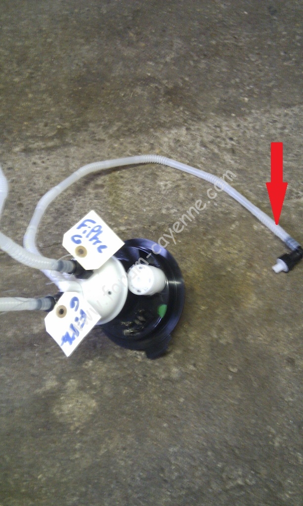

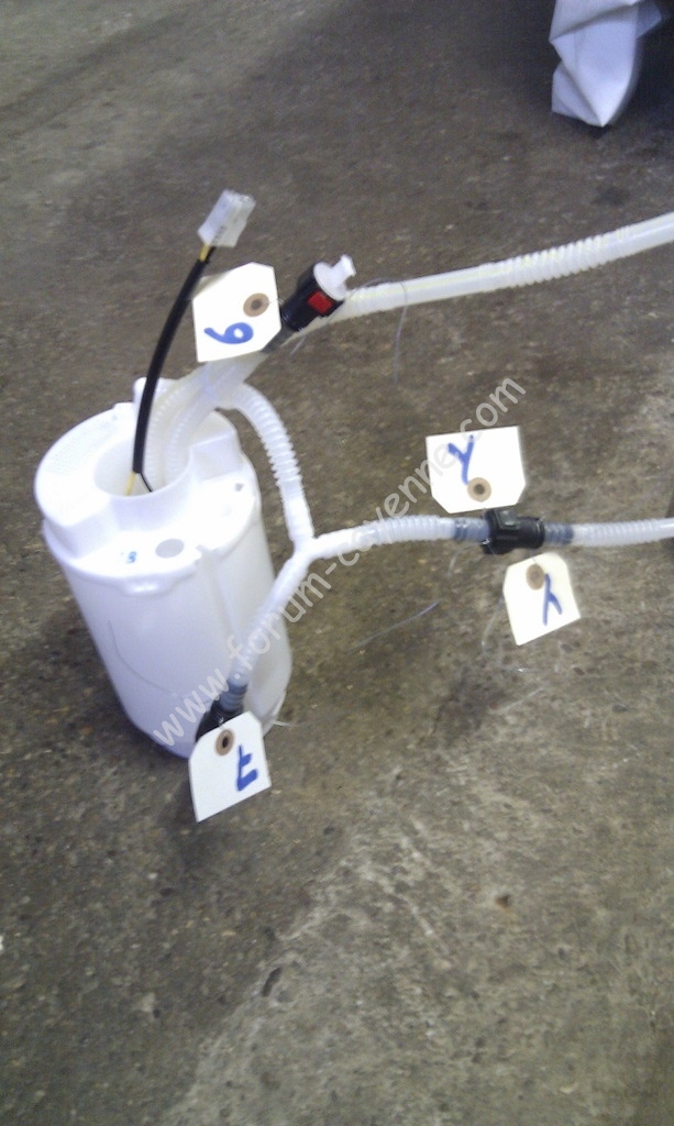

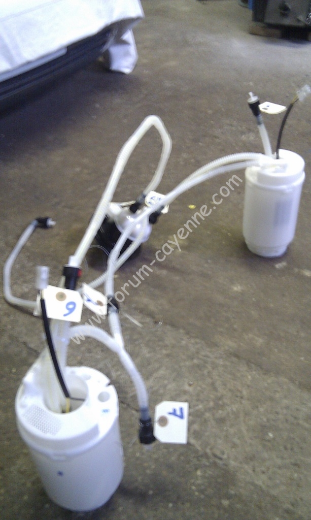

Voici quelques photos du matos neuf avec les différentes connexions. Il est clair qu'il faut BIEN noter les branchements (le fil vert sur le bouton vert, le fil rouge....)
Sur cette dernière photo (l'élément filtrant), la flèche rouge : branchement de l'autre coté sur le régulateur de pression.

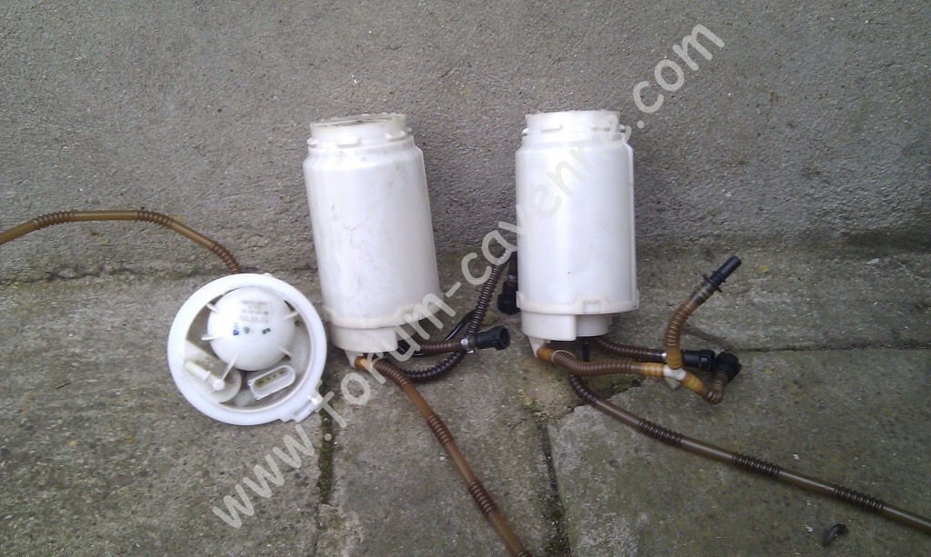

Messagepar colibri » Sam 2 Mar 2013, 15:08
hello les potos,
me revoilà après quelques verres et une ou deux plâtrées de spaghetti bolognaise "spéciale ma femme".
Par où commencer???
Il faut bien sur numéroter les tuyaux, l'un après l'autre, le 1 sur le 1, le 2 sur le 2 et ainsi de suite. En s'aidant du Pdf que j'ai posté plus haut (page 138 ou 139)
le démontage est aisé. Une fois les tuyaux nommés, y'a plus qu'à virer les pompes. On presse dessus et on tourne dans le sens inverse de l'horloge.
Idem pour l'élément filtrant et le régulateur de pression de l'autre coté. Car des tuyaux vont de gauche à droite et d'autre, de droite à gauche.
Je vous rassure : rien d'insurmontable...
Voilà, vous vous trouvez en face d'un réservoir essence (plein au 1/4, car j'ai siphonné un max) vide de ses pompes.
Y'a plus qu'à remettre le neuf à la place.
NB : Soyez hyper patient, imprégnez vous du schéma, prenez votre temps.... C'est la règle!!!!
les vieilles pièces
Y'a largement de la place pour aller de gauche à droite et inversement. J'avais passé des ficelles mais, au final, le les ai viré. (trop de bazar dans si peu de place)
On fixe en premier temps les pompes sur les supports respectifs (tuyaux à l'extérieur de réservoir) et après l'un après l'autre on emboîte 1 sur 1, 2 sur 2 ....
Voilà, les pompes sont OK.
Maintenant, il faut se lancer sur : l'élément filtrant(d'un coté) et le régulateur(de l'autre coté).
Pour rappel, ces pièces +les joints+ les viroles de verrouillage permettent d'éviter les fuites au prochain plein...
Il est impératif avant le démontage de marquer ces pièces (j'ai utilisé du tipex en pinceau)
Ce purée de joint est une misère à remettre en place correctement :twisted:
Alors voilà, après deux bonnes heures de bricolage, je suis prêt à remettre les relais...

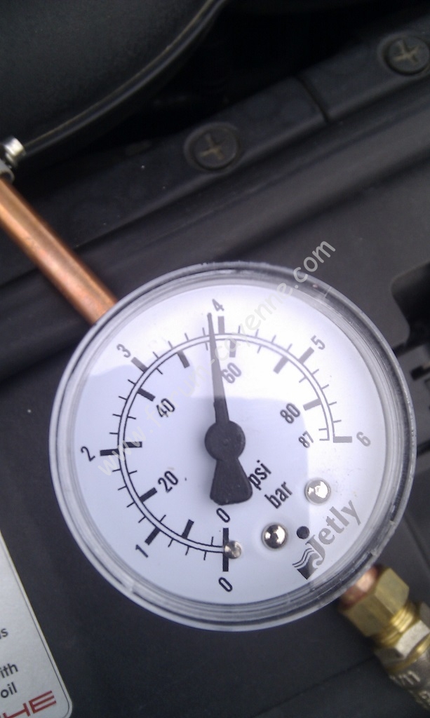

J'ouvre la porte conducteur, bruit des pompes qui se remettent en route (plus sourd le bruit, qu'avant)
Je me doute bien que ce ne va pas démarrer du premier coup (le circuit est vide)
Je presse le frein, tourne la clef, lâche cette dernière, et le démarreur fait son travail jusqu'à arrivée de l'essence.
Et Là : VROUM, ça part... Cela va t il tenir..
Je m'empresse de courir vers mon contrôleur de pression (que je n'avais jamais démonté)
c'est de la balle
Je laisse tourner, pas de sursaut. Purée, je commence à "bander"
Je laisse tourner quelques minutes, coupe le contact, vire le contrôleur de pression (utilité d'une vanne pour faire chuter la pression)
Et c'est parti pour les essais.
