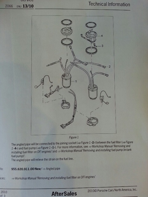

Messagepar cayann » Ven 17 Mai 2013, 08:23
Bonjour je rajoute un schema si ca peut aider

Re: Problème ralentit et calage moteur
Messagepar CARGRAPHIC » Lun 3 Juin 2013, 16:03
Merci pour l'éclaté
Messagepar engineman » Lun 3 Juin 2013, 16:20
Salut colibri
Après avoir commencé à autopsier tes pompes aujourd hui je peux dire que :
ta panne vient du moteur de la pompe côté conducteur hs (légèrement grippée)je pense que les charbons sont hs.
Je vais la disséquer pour confirmer tout cela, bientôt les photos. :bye:
