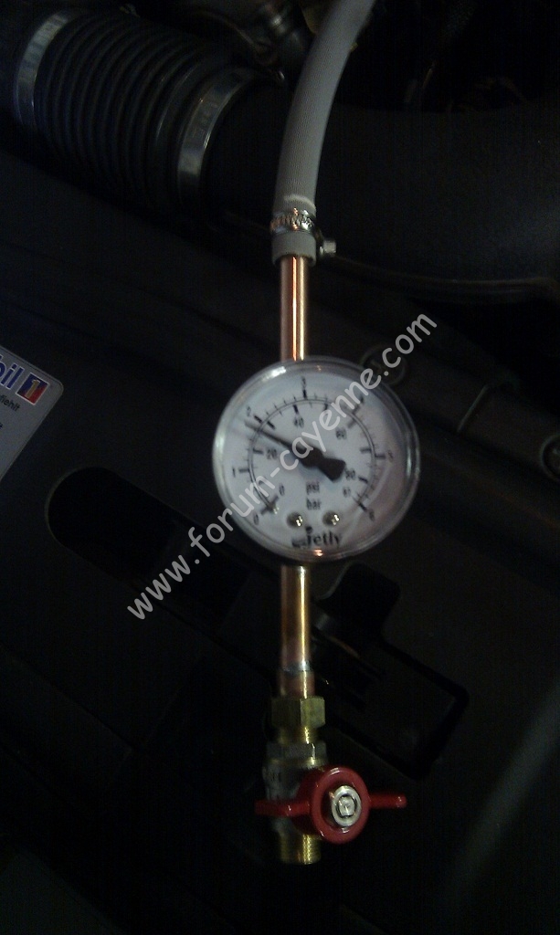

Donc j'ai fabriqué ce matin mon contrôleur de pression.
Je le branche et à l'ouverture de la portière conducteur, voilà ce que l'on peut lire :
avant démarrage moteur.jpg (274.51 Kio) Vu 2931 fois

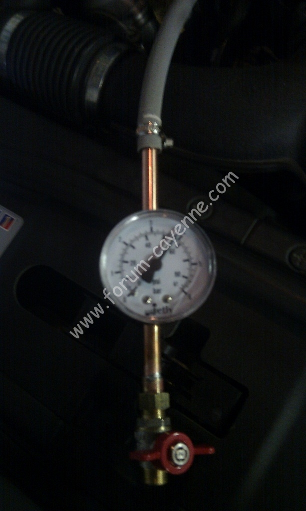

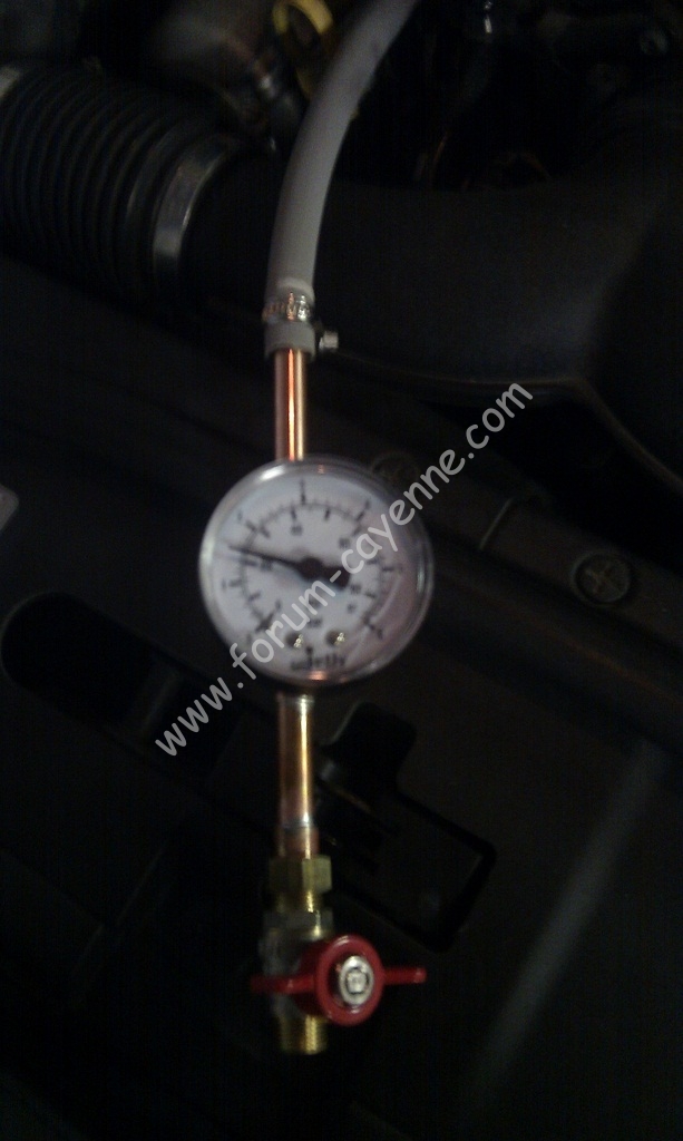

Le problème vient après, ça chute de façon vertigineuse
moteur tournant 1.jpg (265.33 Kio) Vu 2931 fois
moteur tournant 2.jpg (266.31 Kio) Vu 2931 fois
moteur tournant 3.jpg (271.37 Kio) Vu 2931 fois

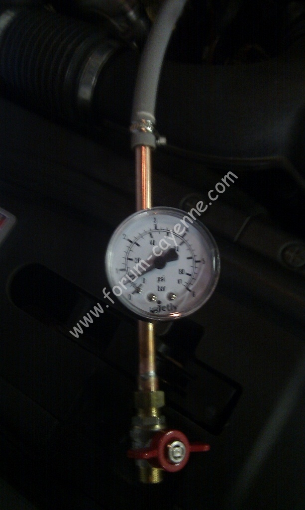

un petit sursaut du moteur ou des pompes et ça remonte, pas longtemps...
moteur tournant 4.jpg (264.44 Kio) Vu 2931 fois

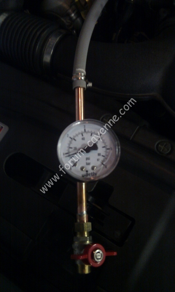

Et puis ça rechute à nouveau :
moteur tournant 5.jpg (278.26 Kio) Vu 2931 fois
Et ainsi de suite...
Il y a deux pompes : 1 pour le gavage et l'autre pour la pression. Je ne me pose pas de question, si mon PB vient de là, je change les deux.
Z'en pensez quoi ?

La je crois que c est clair
Meme si le moteur avait un autre problème la pression ne devrait pas chuter ainsi...
Pour moi les pompes sont hs ou un filtre est colmate....
Ouvre le reservoir, note bien les connexions et sort les. Ensuite tu inspectes les filtres, attention il y en a un dans le couvercle du réservoir cote conducteur. Ensuite essaye les pour voir le debit.
Comme cela tu pourras commander tes pièces en connaissance de cause....
Mais cela y ressemble fortement, au moins une des pomped doit avoir un problème.
Tu es bon pour patauger dans l essence....portes grandes ouverte... et sans la clope...et moteur froid...
J avais meme un extincteur pret a servir....
J avais découpé dans une bache deux ronds pour pas pourrir la moquette....et protégé l interieur du cayenne quand j ai changé mon filtre....
Bon courage. ..

bon la c est clair ton moteur n a plus d essence a boire.
en principe proche de 4b a l ouverture de la porte puis environ 3.5b +/- 0.2b quand le moteur tourne.
par contre verifie si le circuit tiens en pression apres l ouverture de la porte(sans demarrer le moteur),le mano ne doit pas redescendre.
si la pression chute au bout de quelques minutes cela viens du regulateur de pression dans l ouverture de droite(cote passager).
vue l age de ta voiture je remplacerais les 2 pompes(pour moi celle cote conducteur est hs) et le filtre pour etre tranquille.
