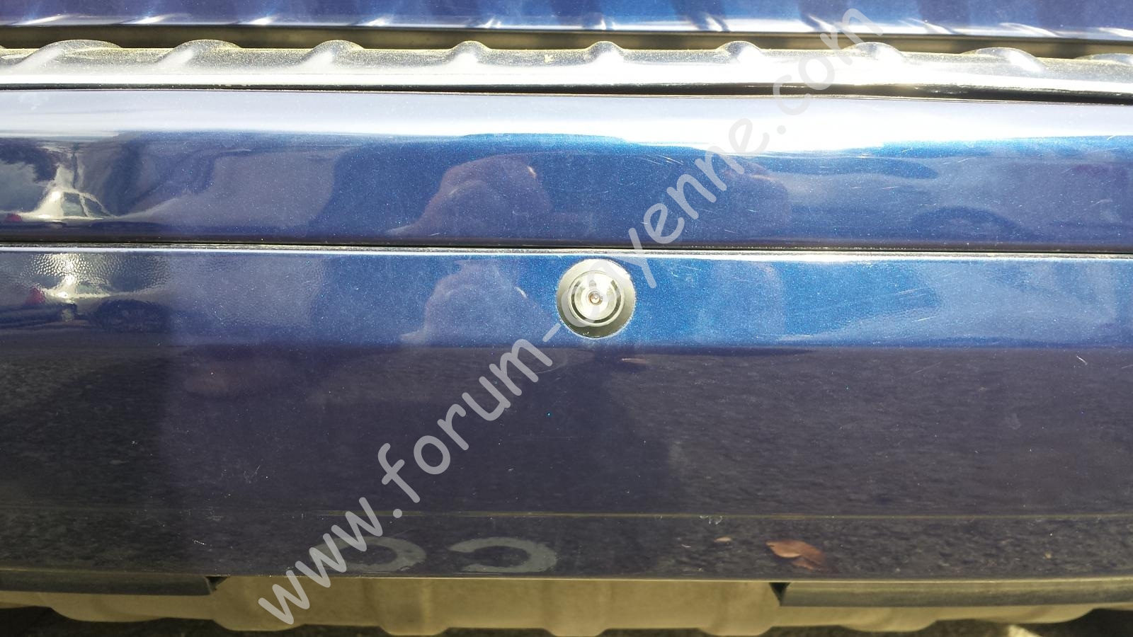

Messagepar Neopchiste » Lun 7 Avr 2014, 21:47
[DSC] a écrit:Par contre je veux bien une photo de ton écran / rétroviseur en place !
Bonsoir DSC,
Voici les photos:
écran
caméra
Neopchiste
