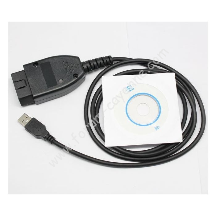

Le VCDS va très bien pour 40 €. :bye:
Re: Porsche Piwis III 38.4 avec VAS 6154
Mar 19 Oct 2021, 08:15
Merci Tazer à ce prix je vais tester :lol:
Bonne journée
Mar 19 Oct 2021, 14:22
Ici : https://fr.deals2mall.com/vag-com-20-4- ... _gQAvD_BwE
Ne pas oublier de faire le shunt entre les pins 3 et 7 sur l'extérieur de la prise et plus à l'intérieur. :bye:

Bonjour, vas 6154 c’est pour la vm piwis3.
Le shunt pin3 et 7 c’est pour le câble vcds ne pas confondre piwis VCDS et Durametric C’est trois choses différente.
