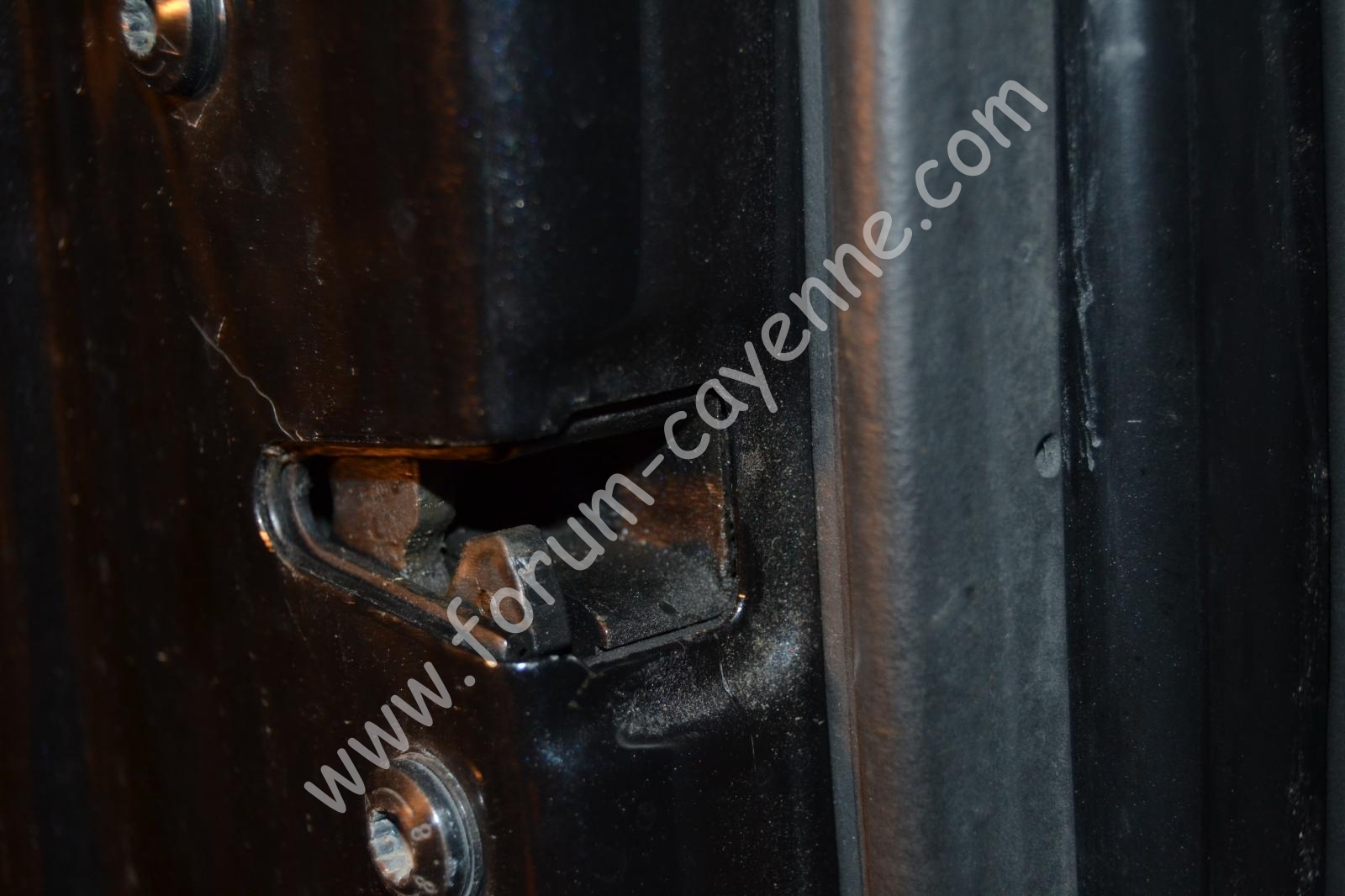

Mais qu'est-ce que tu appelles la gâche vers les charnière ?
Tu n'aurais pas une photo ?

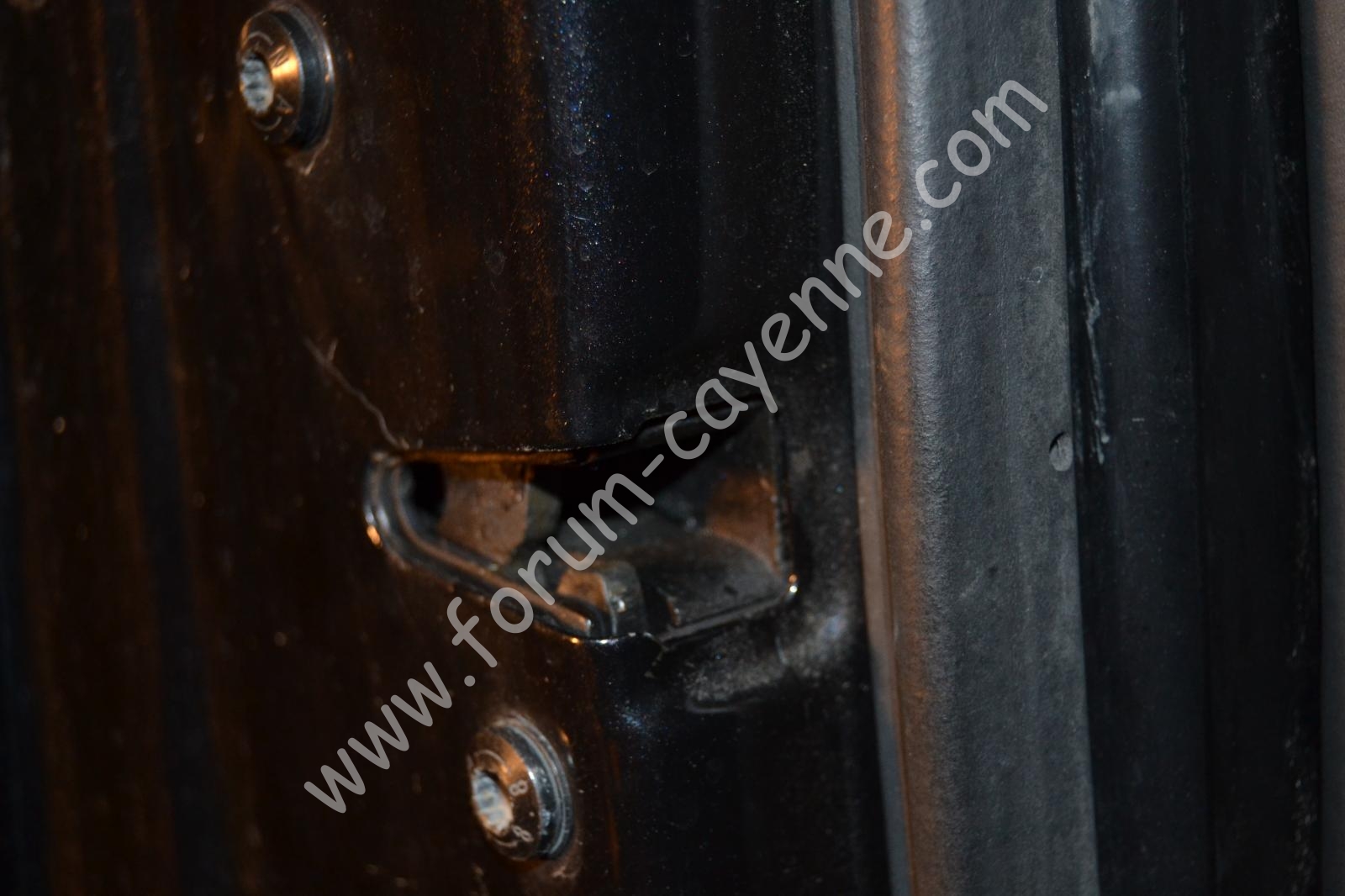

Messagepar Kawasaki » Mer 9 Fév 2022, 23:03
Voilà,
Sur la première photo c'est la position après avoir ouvert la porte.
Sur la deuxième , j'ai appuyé un peu dessus et ca s'ouvre un peu plus fort et ca actionne le contact.
après avoir appuyé

Messagepar Pippo21 » Mer 9 Fév 2022, 23:15
Et quand tu appuies en deuxième photo ca actionne le contacteur de porte qui actionne les pompes ?

Messagepar Kawasaki » Mer 9 Fév 2022, 23:18
Oui , et il m'a semblé aussi que la lumière rouge dans la porte s'est allumée aussi.
