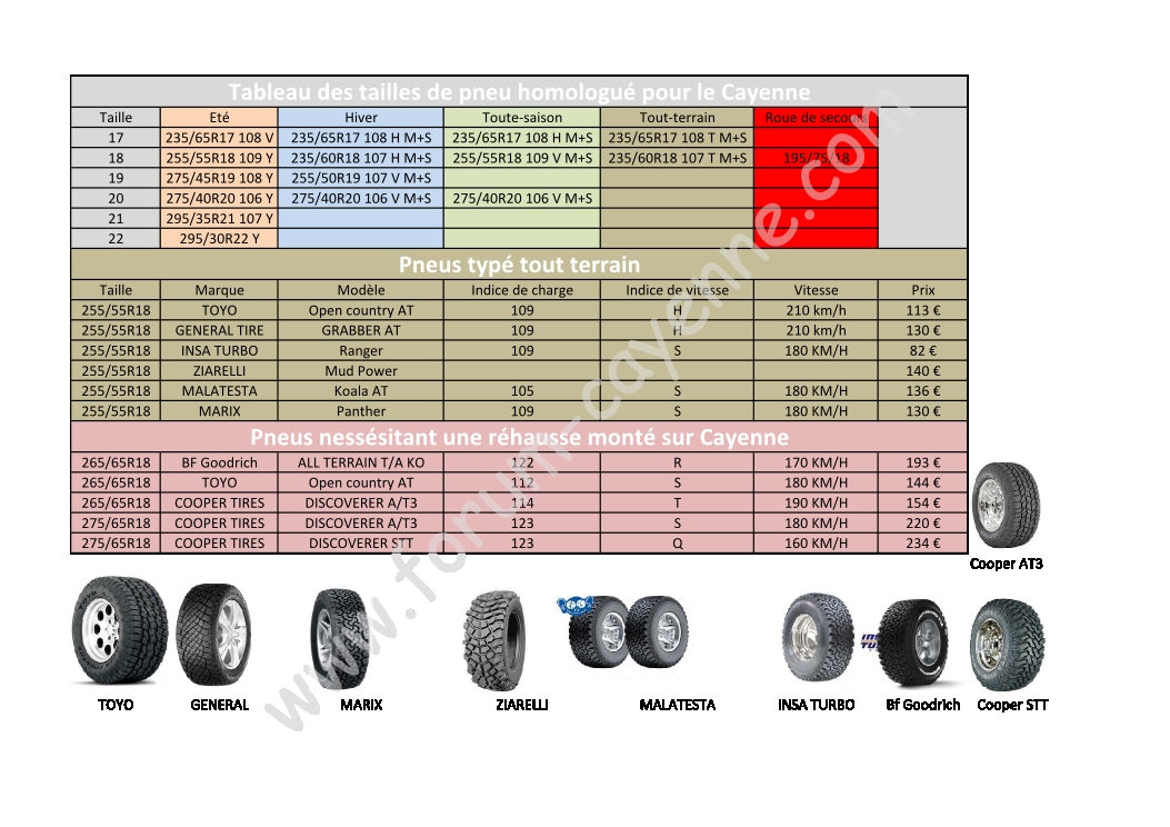

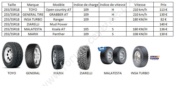

Voici un petit tableau avec quelques pneus tout terrain pour nos 4x4.
Attention :doc: :
- Il est interdit de monter un indice de vitesse inférieur à celui des pneus montés d'origine sur le véhicule ou celui préconisé par le constructeur. En revanche, il est tout à fait possible de monter un indice de vitesse supérieur.
- En hiver, il est possible de monter un indice de vitesse inférieur (d'une lettre) à la monte de pneus été. Par exemple, si le véhicule est monté en indice W en pneus été, il pourra être monté en indice V en pneus hiver, mais pas en indice H.
- Les fabricants appliquent ces indices de vitesses pour des pneus en bon état.
- Ces indices ne s'appliquent plus si vos pneus sont endommagés (hernie ou coupure), sous- gonflés, surchargés par le poids ou réparés.
Les indices de vitesses ont été définis pour les autoroutes sans limitation de vitesse en Allemagne ou pour les circuits de vitesse fermés. Selon les différents indices de vitesses, les pneus chauffent moins et se déforment moins et sont plus performants à vitesse plus élevée. Attention, même si les pneus que vous montez ont des capacités bien au-dessus des limites de vitesses, aucun fabricant ne recommande l'utilisation des pneus à vitesses non autorisée.
Notez que pour les pneus ayant un indice de vitesse (Z), l'indice est inclus dans la description du pneu, ce qui explique la désignation en 'ZR'.
A savoir les indices préconisés sur le Cayenne sont :
- Pour la vitesse : Y soit 240 km/h ou Z soit 300 km/h,
- Pour le poids : 108 soit 1000 kg ou 109 soit 1030 kg.
Dans le tableau que je vous présente les indices de vitesse sont moindres car il n’y a pas d’indice de vitesse aussi important pour les pneus tout terrain. Toutefois 180 km/h dans un pays où la vitesse et limité à 130 km/h ça ne devrait pas poser de problème.
Donc c’est en connaissance de cause, si vous en choisissez un.
PS : Si vous en connaissez d’autre dite le je mettrais à jour le tableau. :win:

Re: Pneu Tout terrain
Messagepar francouai » Lun 17 Mar 2014, 17:50
le MARIX a 108km/h maxi, c'est une erreur de frappe?
Messagepar Shivan » Lun 17 Mar 2014, 21:47
Oui 180 au lieu de 108, effectivement y et z j'ai inversé, pour les Cooper je ne l'ai site pas car dans cette dimension ils n'ont pas une sculpture vraiment TT et pour les modèles com mes celui que tu site voir leBF Good bridge il faut une rehausse.
Messagepar Shivan » Lun 17 Mar 2014, 21:48
Sinon le insa turbo ranger a l'air pas mal du tout pour le prix.
Messagepar Shivan » Mer 19 Mar 2014, 15:40
Après avoir prit note de toutes vos remarques voici une version plus complète.
Shivan

Messagepar mavmax » Mer 19 Mar 2014, 17:21
Shivan a écrit:Après avoir prit note de toutes vos remarques voici une version plus complète.
Le 17 pouces c'est que pour le v6.
Pour les hivers en 18 tu as aussi le 255/55 18 possible.
Merci pour le tableau.
Messagepar jean phi » Mar 25 Mar 2014, 21:45
Si vous pouvez rajouter les Générale Tire grabber at2, en 255 55r18 et en 275 65 18 dans votre tableau !
J'en avais mis sur mon touareg, il étaient un peu bruyant, mais vraiment top en off road, plus aggresif que mes actuels toto open country, très très efficaces, et un look de baroudeur ( idem BF Goodrich A/T).
