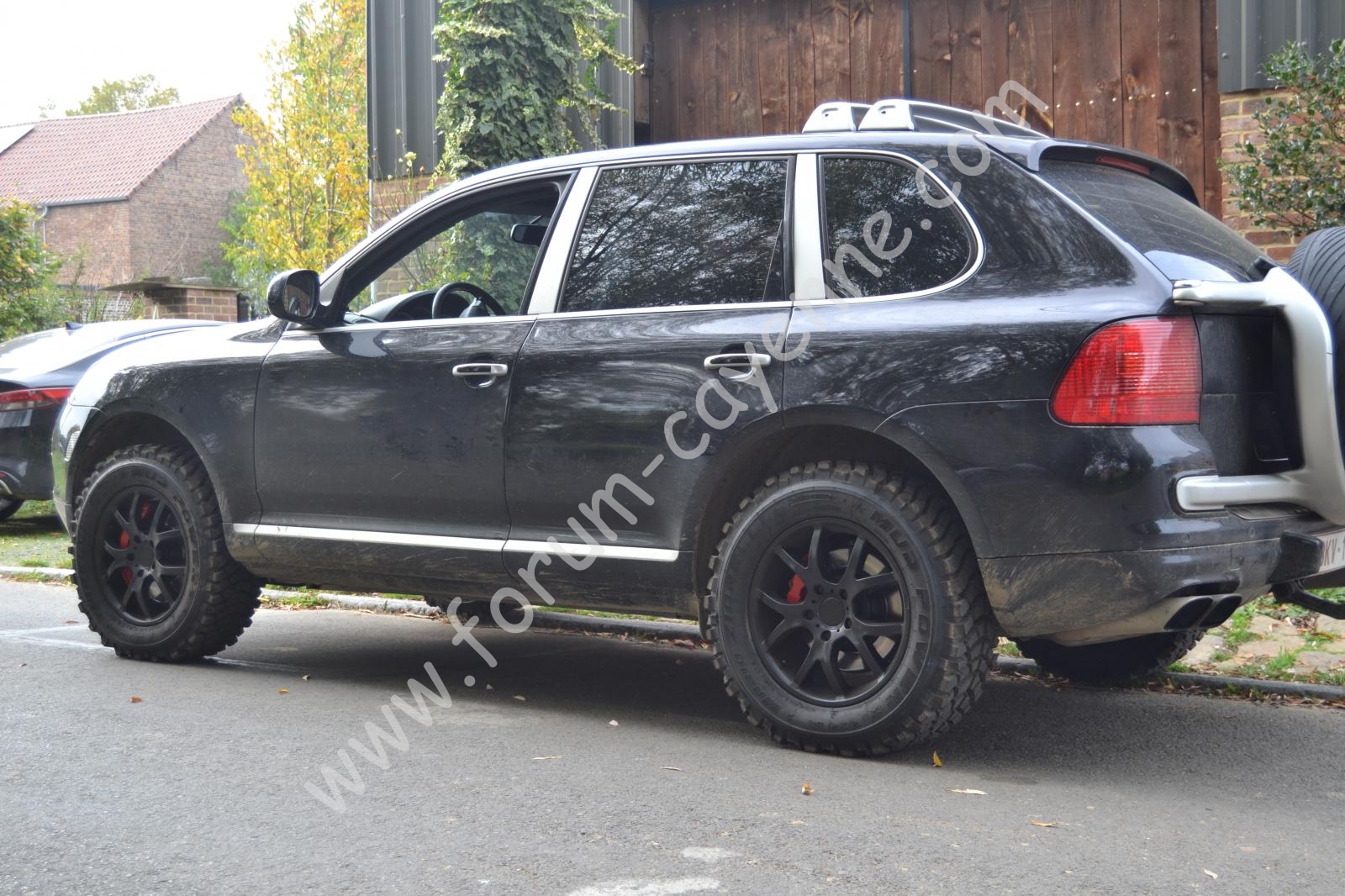

Re: Pneu Tout terrain
Jeu 20 Oct 2022, 00:03
Ca avance enfin .
Des heures et des heures pour poncer un peu les jantes.
Un bon bout de temps pour les peindre .
Un petit bout de temps pour aller monter les pneus.
Reste à essayer ce w-e si ca passe ou pas trop.
Ven 21 Oct 2022, 19:26
Houlala , ca ne passe pas trop .
Celui qui ne veut rien modifier ne doit pas prendre des 265 60 18.
Je suis occupé d'avancer un peu les deux radiateurs et fixer le pare boue avec des vis à l'endroit où ca touche (je crois que j'aurai 1 centimètre entre le pneu et le plastique.
Par contre , à l'arrière du pneu avant où il y a les deux tuyaux de liquide de refroidissement(côté gauche) je vais devoir refaire une patte pour fixer le pare boue....( les deux tuyaux ont fini par déformer un petit peu le pare boue ).
Une bosse de 5 millimètres , c'est déjà trop.
Sam 29 Oct 2022, 21:40
Des photos un peu mieux suivront à l'occasion.

Sam 29 Oct 2022, 21:41
Beau cayenne et sacré chaussure !
Géniale cette option roue de secours !

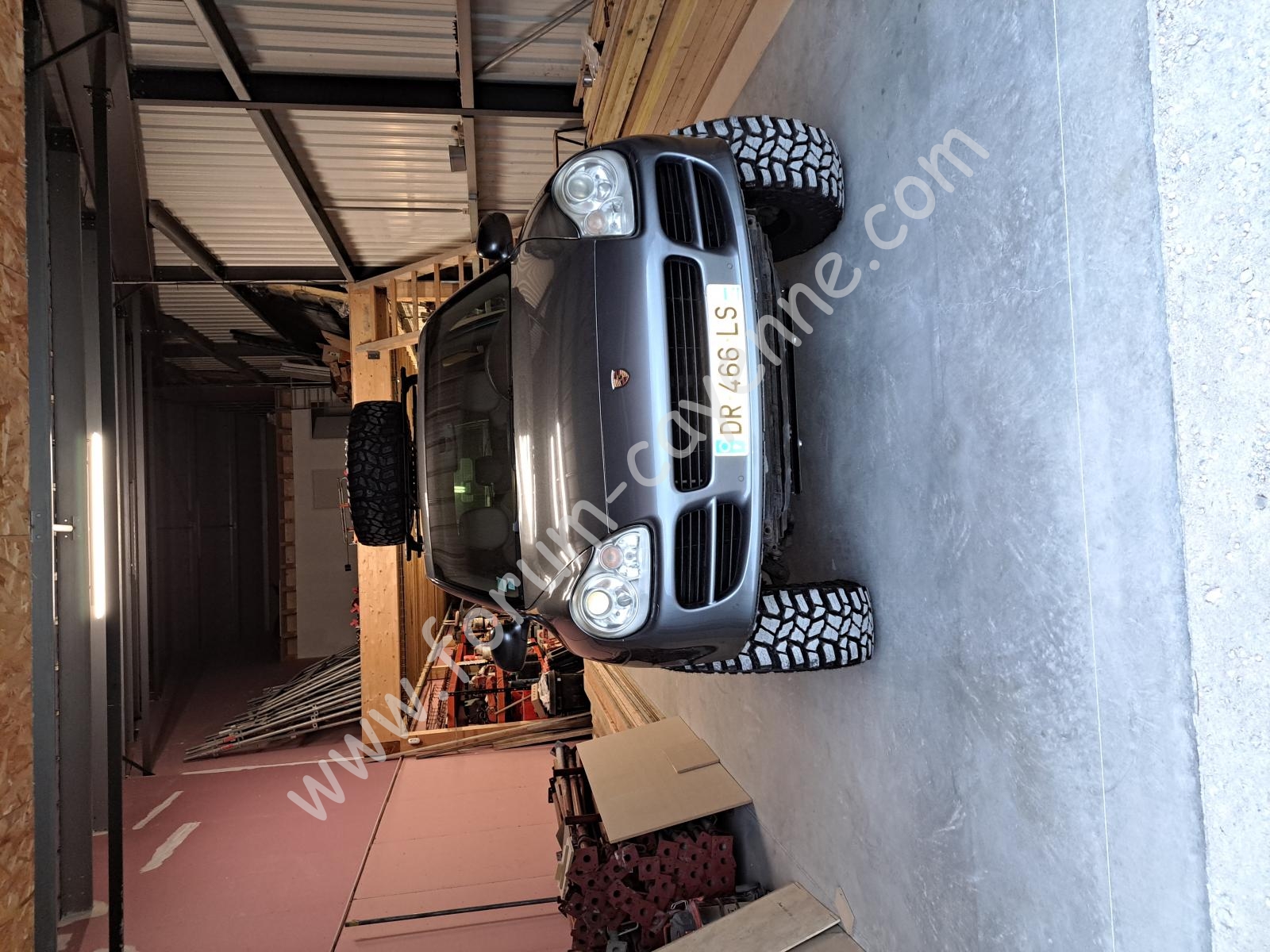

Lun 21 Nov 2022, 20:26
305 70 18 ça passe :lol: avec quelque coup de disqueuse .... :lol:
