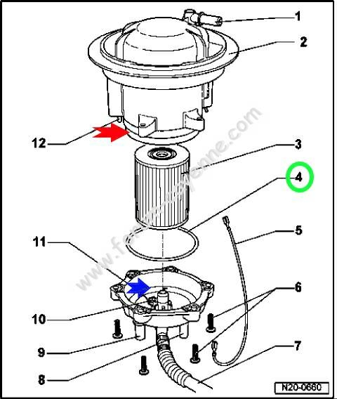

Messagepar Roulios76 » Jeu 29 Mai 2025, 21:54
Merci pour ta réponse, je cherche le filtre a essence et je ne vois sur aucune description qu'il y a le joint torique car le mien est déformé...
Avez vous un lien où il y est, s'il vous plaît?
Roulios76
Messages: 97
Enregistré le: 20/11/21
Re: Pédale de frein dure
Messagepar ddada » Ven 30 Mai 2025, 10:36
Le joint, c'est le numéro 4 :bye:
Lorsque l'on démonte le filtre de la bride, le joint torique (pièce n°4 sur le schéma)
se trouve dans le couvercle (flèche bleu sur le schéma)...
Au remontage il faut le placer sur le corps de la bride (position flèche rouge),
sinon le passage du carburant ne se fait plus correctement et le Cayenne ne démarre pas
ou très mal.
Messages: 2734

Messagepar Roulios76 » Ven 30 Mai 2025, 10:41
Merci pour ta réponse et explication.
Mais je cherche a acheter le filtre avec le joint torique et je ne vois pas le joint sur les différents descriptifs.
Du coup est ce qu'ils ont tous le joint ou faut il l'acheter a part :lol:
Roulios76
Messages: 97
Messagepar ddada » Ven 30 Mai 2025, 19:03
Va chez un diéséliste avec ton joint abimé et le boitier filtre, il devrait te trouver un nouveau joint :bye:
Messages: 2734
Localisation: Loiret
