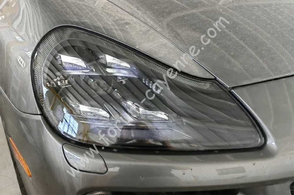

Messagepar Sploutch » Lun 13 Nov 2023, 19:12
J'ai regardé sur les liens donnés. Je n'ai pas vu pour le miens :etrange: ...
Mais il semble identique a ceux du site italien pour vos versions il faut reconnaitre.
Je ne suis adepte des ces sites. Mais la, j'avoue que c'est tentent et je reconnais que les optiques sur photos semble être le même. Reste quand même à voir la qualité dans le temps...
J'ai un peu de crainte pour le polycarbonate, le jaunissement voir craquelure ... Déjà avec ceux d'origine maintenant c'est le cas pour certaine voiture...

Re: ¨Passage feux full led
Messagepar Planetegoa » Mar 14 Nov 2023, 00:59
J’avais tenté de rattraper les miens qui était opaques.
J’ai finalement changer les vitres commandées sur Ali.
RAS sur la qualité, conforme à l’original. Ça redonne un bout coût de jeune.
Par contre en feux de croisement la puissance n’est vraiment pas satisfaisante.
Je vais commencer par changer les ampoules.
Et le jour où les finances le permettent, bien tenté d’acquérir ces nouveaux phares.( s’ils éclairent mieux).
Mais une réserve quand même sur l’obligation de mettre les clignotants pour activer les feux de direction.
Dommage…

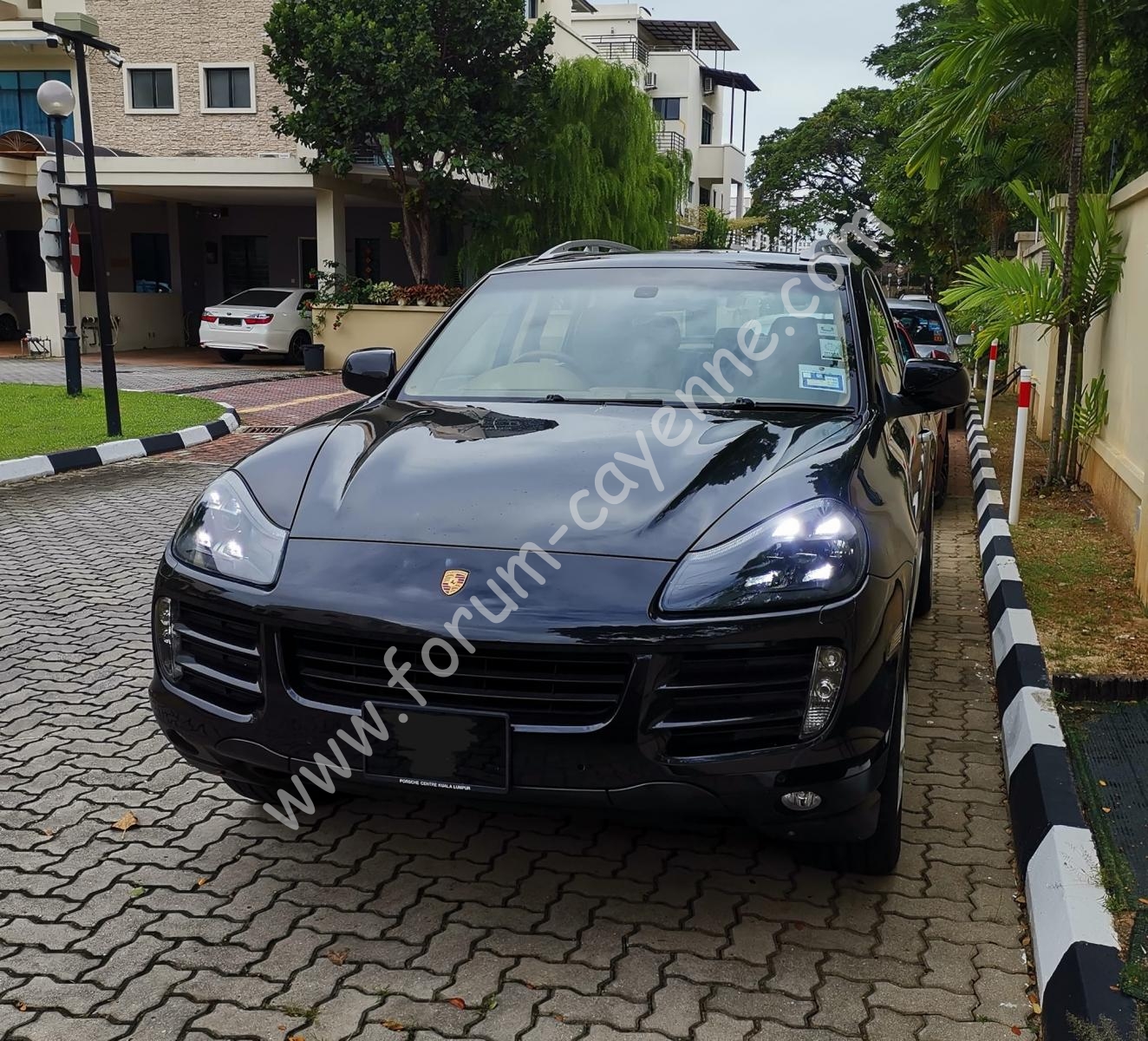

Phares reçus ce matin. Donc 3 jours car commandés le 13/11
Première chose impressionnante, l'emballage. Gros cartons cerclé d'un film très épais, chaque phare calé dans de la mousse souple dans un autre carton, et les deux cartons contenant les phares dans le gros emballage. De plus il est joint une fiche de test, comme quoi ils ont été essayés avant envoi :bravo:
Sur le phare il est marqué "made in china", donc les mêmes que chez Aliexpress, mais je pense que les italiens ont surement choisi dans le lot, l'un des meilleurs pour éviter les retours sous garantie
Après montage, attente du soir pour vérifier la puissance d'éclairage et c'est vraiment impressionnant
Pour les photos se reporter à celles de notre ami Gilou28 car idem
Quelle gueule avec ces feux modernes :broom:
En espérant que les chinois ont résolu le problème de condensation, car ils sont vendus étanches eau et poussière

Messagepar laber76 » Lun 20 Nov 2023, 12:18
Une surprise avec ces feux leds. Sur mon cayenne dès que je met le contact les 4 leds de chaque phare s'allument, donc en fait j'ai bien des feux de jour. Si je met en position veilleuse les leds veilleuses des clignotants s'allument ainsi que les feux arrières, ce qui est normal. Les feux de virage ne s'allument qu'en code avec le clignotant correspondant enclenché. De toute façon je n'aimais pas trop l'allumage des feux de virage, à chaque mouvement du volant, à basse vitesse.
Question pour Gilou28: as-tu fait un réglage des phares après installation? Car il est normalement préconisé une vérification du réglage des feux de croisement malgré le réglage automatique de l'assiette, car j'ai l'impression que les miens éclairent un peu haut :snif:

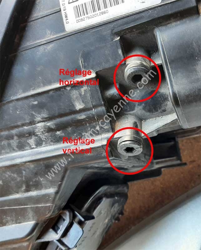

Pour répondre à Laber76, oui j'ai dû reprendre les réglages des feux de croisement car ils éclairaient beaucoup trop haut et j'éblouissais tous les véhicules que je croisais.
Le réglage est un peu fastidieux car ces messieurs de Porsche n'ont pas prévu de régler les feux sans avoir à les démonter...
Jamais vu ça !!

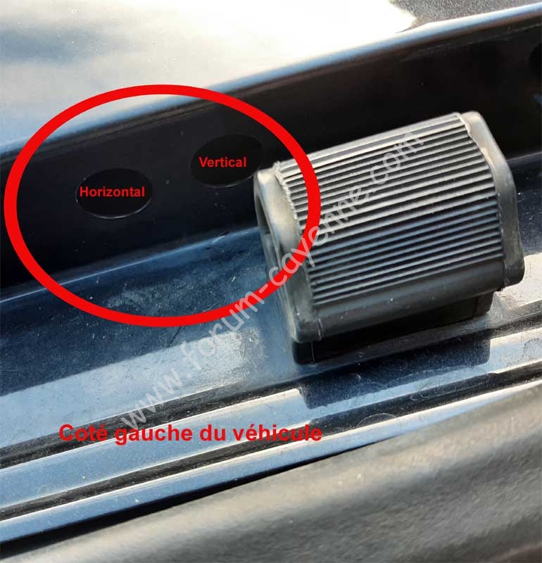

Gilou28, Porsche a bien prévu un réglage phares montés sur l'auto. Deux empreintes BTR sur l'arrière des phares et deux trous pour "pouvoir" passer une clé allen dans les ailes

Gilou28 a écrit:Je vais regarder ça ce soir car il ne me semble pas avoir de trous pour le réglage... Merci pour l'info. :bye:
Il y a obligatoirement les trous sur la tranche de l'aile, sinon impossible de régler les phares avec précision :wink:

Effectivement, il y a bien des trous pour le réglages des phares. :bravo: J'avais pas vu.... :shifty:
Merci beaucoup, je vais pouvoir faire le réglage beaucoup plus précisément.
