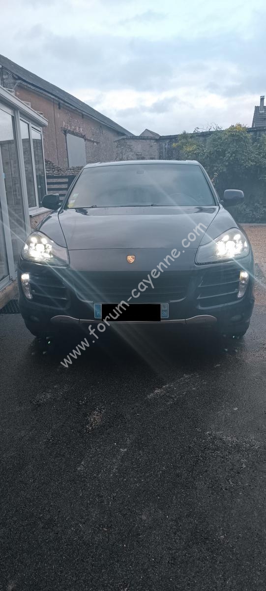

Modification de la face avant avec un petit coup de jeune.... Remplacement des feux xénons par des feux full leds avec feux de jour intégré. Je trouve le rendu superbe et l’éclairage est vraiment puissant!!. A vous de juger...

Alors, c'est du plug and play. Tu sors ton phare, tu mets en place le phare leds, tu rebranches et tout fonctionne tout seul. Rien a faire !!
Pour la consommation , c'est du leds donc consommation minimale.
Bon maintenant le prix... 1965 € frais de port compris. C'est une société qui se trouve en Italie. Mais je trouve que cela vaut le coup et je peux à la rigueur revendre mes anciens phares pour alléger la facture..
J'essayerai de faire d'autres photos ce soir de manière à voir les feux de jour et la puissance de l’éclairage.

Non sur le 957 S de 2009 il n'y a pas de feux diurnes et voici le lien de la société:
https://www.qspcars.com/fr
Bonne fin de journée.

Messagepar Gilou28 » Ven 10 Nov 2023, 18:07
Comme promis voici quelques photos des feux allumés.
Bonne soirée. :bye: :bye:
Merci de cliquer sur insérer dans le message après avoir téléchargé les photos, je te le fais cette fois @ Tazer
Les feux de jour.
Les feux de croisement. Pour les feux de route, pas facile, trop de luminosité....

Pour le réglages de feux, c'est exactement la même chose que d'origine. A l'allumage de feux de croisement, le faisceau descend et monte en fonction de la hauteur de caisse de la voiture. Pour les feux de virage, le fonctionnement est un peu différent. Avant, lorsque je tournais le volant ( feux allumés) l’éclairage de virage s'allumait. Avec les nouveaux feux , le fonctionnement est différent. Le fait de tourner le volant ne les fait pas s'allumer. Pour les allumer, il faut mettre le clignotant du coté voulu....Besoin d'habitude.
