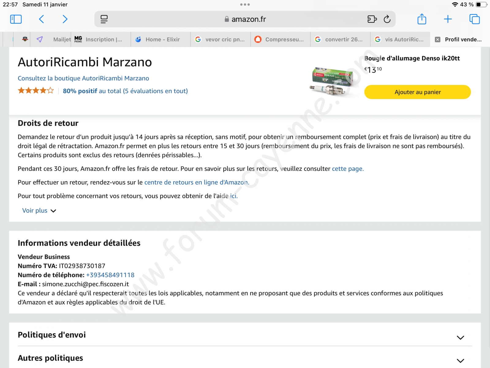

Je les achète sur Amazon, ne me doutant pas qu'il puisse exister des contrefaçons dans les bougies..

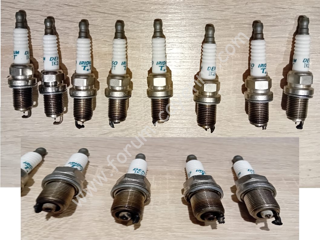

diagnostique : multiple ratés d’allumage 1 3 4 5 6 8
Le Cayenne de retour chez moi je démonte les bougies .... et là horreur 6 bougies sur 8 complétement fondues..

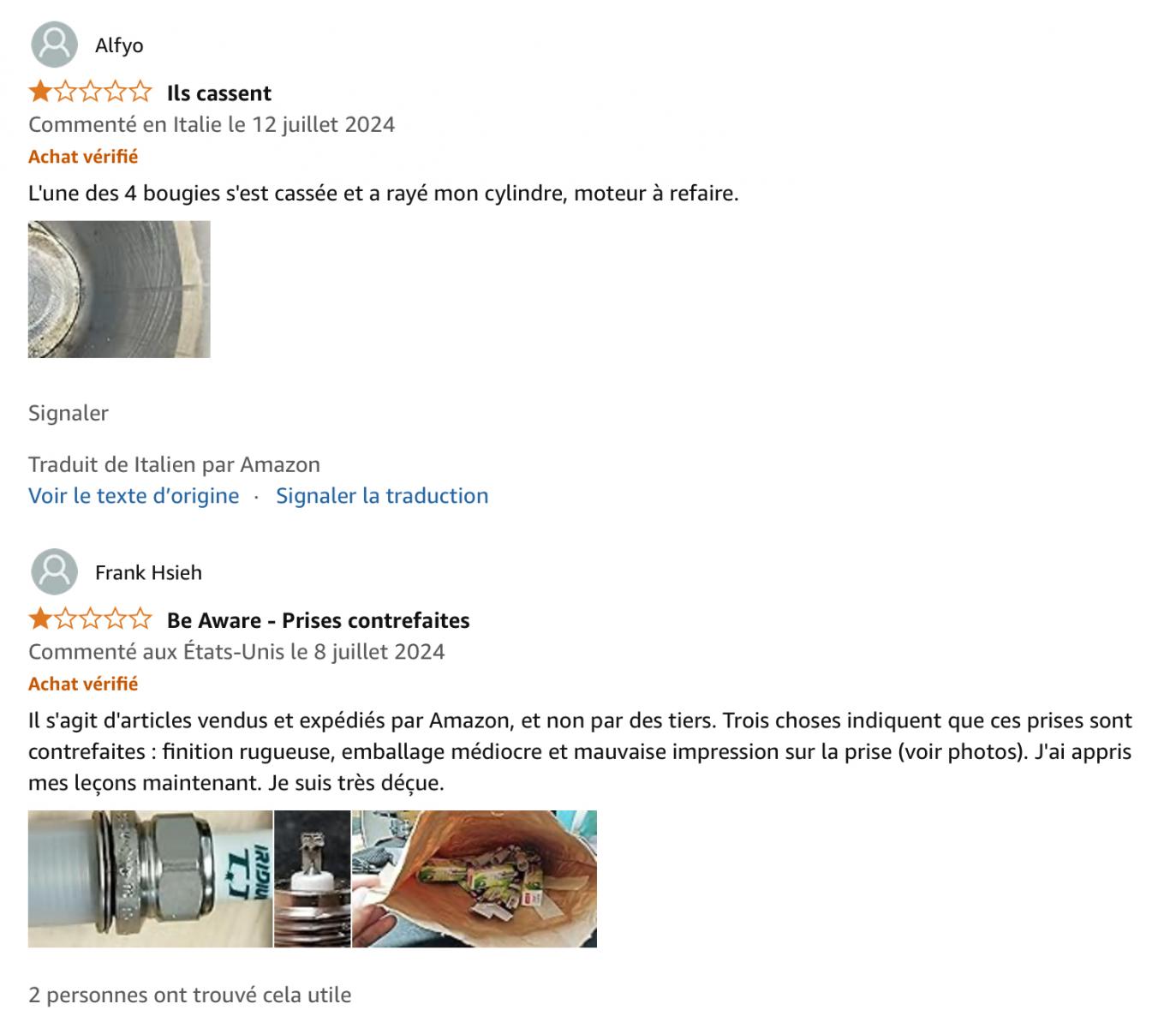

Alors je jette un œil sur le net et vois qu'il y a des contrefaçons sur ces bougies Denso iridium.

Oui, il est possible de se retourner contre Amazon en cas de préjudice lié à l'achat de contrefaçons, mais cela dépend des circonstances et de certaines démarches. Voici les points clés à prendre en compte :
1. Identifiez le vendeur
Si vous avez acheté les bougies directement auprès d’Amazon (« vendu et expédié par Amazon »), leur responsabilité pourrait être engagée.
Si vous les avez achetées auprès d’un vendeur tiers sur la plateforme, c’est principalement le vendeur tiers qui est responsable. Cependant, Amazon peut être tenu partiellement responsable s’il n’a pas pris de mesures suffisantes pour empêcher la vente de contrefaçons.
2. Législation applicable
En France, la vente de contrefaçons est interdite, et Amazon a une obligation de diligence pour garantir l’authenticité des produits vendus sur sa plateforme.
Le consommateur français est protégé par le Code de la consommation et peut invoquer des vices cachés ou un défaut de conformité.
La Directive européenne sur le commerce électronique impose aux plateformes comme Amazon de retirer les produits illégaux dès qu’elles en ont connaissance.

Messagepar rc174 » Sam 11 Jan 2025, 19:15
Désolé pour le massacre ! :ghost:
Je ne suis pas un pro du droit, mais j'ai quelques expériences de neutralisation de malfaisants sans sortir systématiquement l'artillerie.. :mrgreen:
As tu regardé à l'endoscope si tes pistons sont crevés (fondus) ?
Concernant Amazon, si c'est du stock maison, ça va être dur dur !
Si c'est un vendeur situé en France ou en Europe, tu as peut-être une chance..
*Fait déjà expertiser tes bougies, éventuellement alerte la DGCCRF..
Mais commence déjà par contacter "gentiment" Amazon, leur service après vente veille au étoiles !

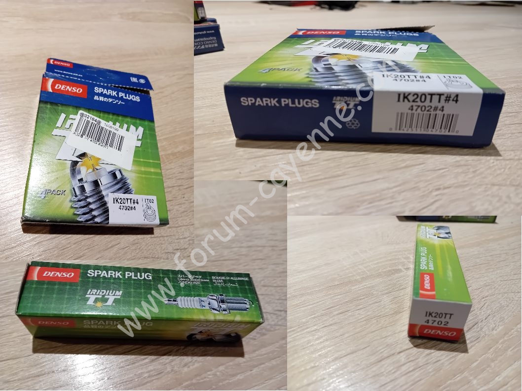

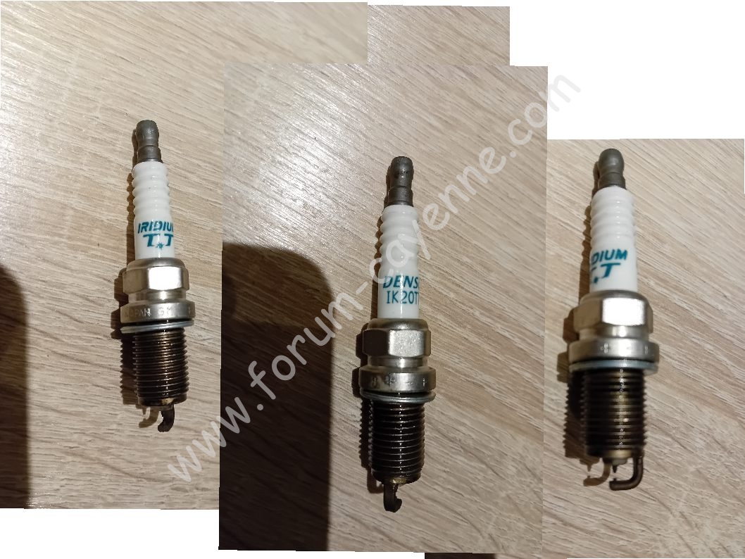

Messagepar skwal01 » Sam 11 Jan 2025, 20:33
voila les photo des bougie
packaging
packaging
"l'hortographe est la science des ânes" 17emme sciecle voltaire

Messagepar skwal01 » Sam 11 Jan 2025, 20:34
bougies en état
skwal01
Messages: 84
Enregistré le: 4/01/21
Cayenne: cayenne S
Re: MOTEUR HS SUITE BOUGIES CONTREFAITES
Messagepar skwal01 » Sam 11 Jan 2025, 20:36
Resultat au bout de 50km apres une acceleration
:oops:

Messagepar rc174 » Sam 11 Jan 2025, 20:38
De mémoire, le véritable nom de la marque était Nippon Denso... :interro:

Messagepar rc174 » Sam 11 Jan 2025, 20:46
Ok, vu tes bougies :??:
Pas belles, et c'est toi le mécano !
Et huit kramées !! ça fait beaucoup !!
T'as pas eu une alerte, genre baisse de performance, bruit sourd..?
Mais c'est pas le plus grave, l'important est, tu le sais, l'état des pistons, éventuellement des chemises qui peuvent aussi trinquer, les segments également si le piston a fondu jusqu'à leurs gorges .
Pardon d'étaler mon demi siècle d'expériences, mais à force de pistons fondus, j'ai fini par apprendre...
Et ce fut cher !! (ce n'était pas mon métier) :wacko:

Messagepar skwal01 » Sam 11 Jan 2025, 20:50
Merci pour ta compassion r174
Merci vraiment.
Voila ce que j'ai fait :
A force de démarrage la batterie était un peu faible pour prendre les compression aujourd’hui.
J'ai juste remis les anciennes bougies qui marchais très bien et j'ai démarré, 5 cylindres ne donne rien quand je débranche une a une les bobines. (soupapes pistons ou autre pas encore eu le temps de regarder mais ça souffle pas mal par le reniflard donc forte probabilité pour pistons)
Voila j'en suis resté à cette étape pour aujourd’hui.

rc174 a écrit:De mémoire, le véritable nom de la marque était Nippon Denso... :interro:
Je dois reconnaître mon erreur, après vérification sur le site, les bougies se nomment bien "Denso"
Neurone mis à jour ..! :tequila :??: :bye:

Messagepar skwal01 » Sam 11 Jan 2025, 21:03
Oui r174 Denso c'est bien Nippon Denso (ND)
Quand je bossais chez Honda les voitures neuve qui arrivais par camion avais toute des problème d' allumage avec les bougies NGK (démarrage a répétition moteur froid pour passé d'un parcking a un autre ou sur camion plateau) alors que celle avec les Nippon Denso ( des vraies bien sur "mdr" ) aucun soucis.
C'est du vécu.

On a eu un problème du même genre au travail, le problème c'est de prouver que les bougies reçues sont bien celles montées.
Pour prouver la fraude, tu repasses une commande et fais livrer les bougies chez un huissier, qui ouvrira le colis et certifiera que ce sont des copies. Ainsi tu auras la preuve que les bougies qu' Amazon envoie sont contrefaites.
Ensuite il faudra prouver que les bougies sont la cause. A tout hasard, pas d'ethanol dans ton moteur ? Parce qu'un expert demandera une analyse du carburant.
Contacte ton Assistance juridique et ne touche plus la voiture, tu t'engages dans un combat très long...

Je ne sais pas si c’est ce vendeur mais plusieurs commentaires semblables à ton problème.
Si tu veux entamer des poursuites, regarde avec ton assurance le plafond de la prise en charge (expertise, contre-expertise, remorquage, avocat…).
Car ça va très vite chiffrer.
Et ça peut prendre plusieurs années. Les tribunaux sont débordés.
