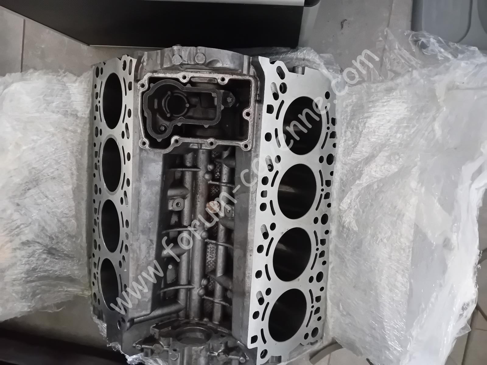

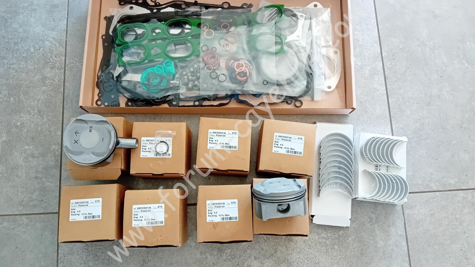

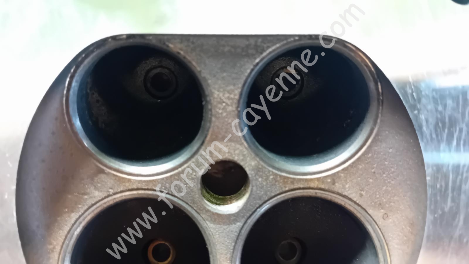

Bloc chemisé reçu en avril
Piston coussinet et pochette de joints aussi
bloc chemisé reçu en avril
piston coussinet et pochette de joint aussi

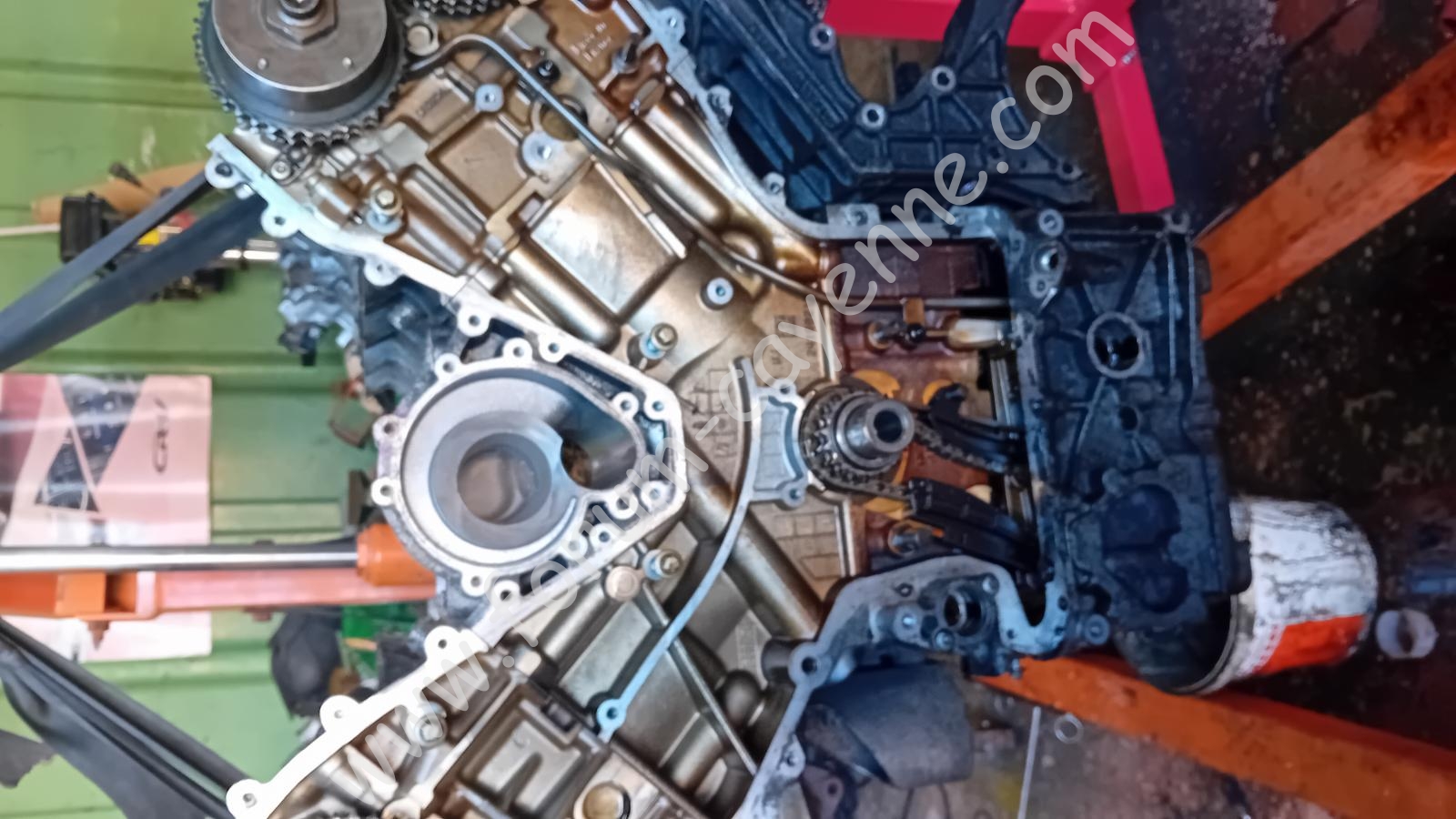

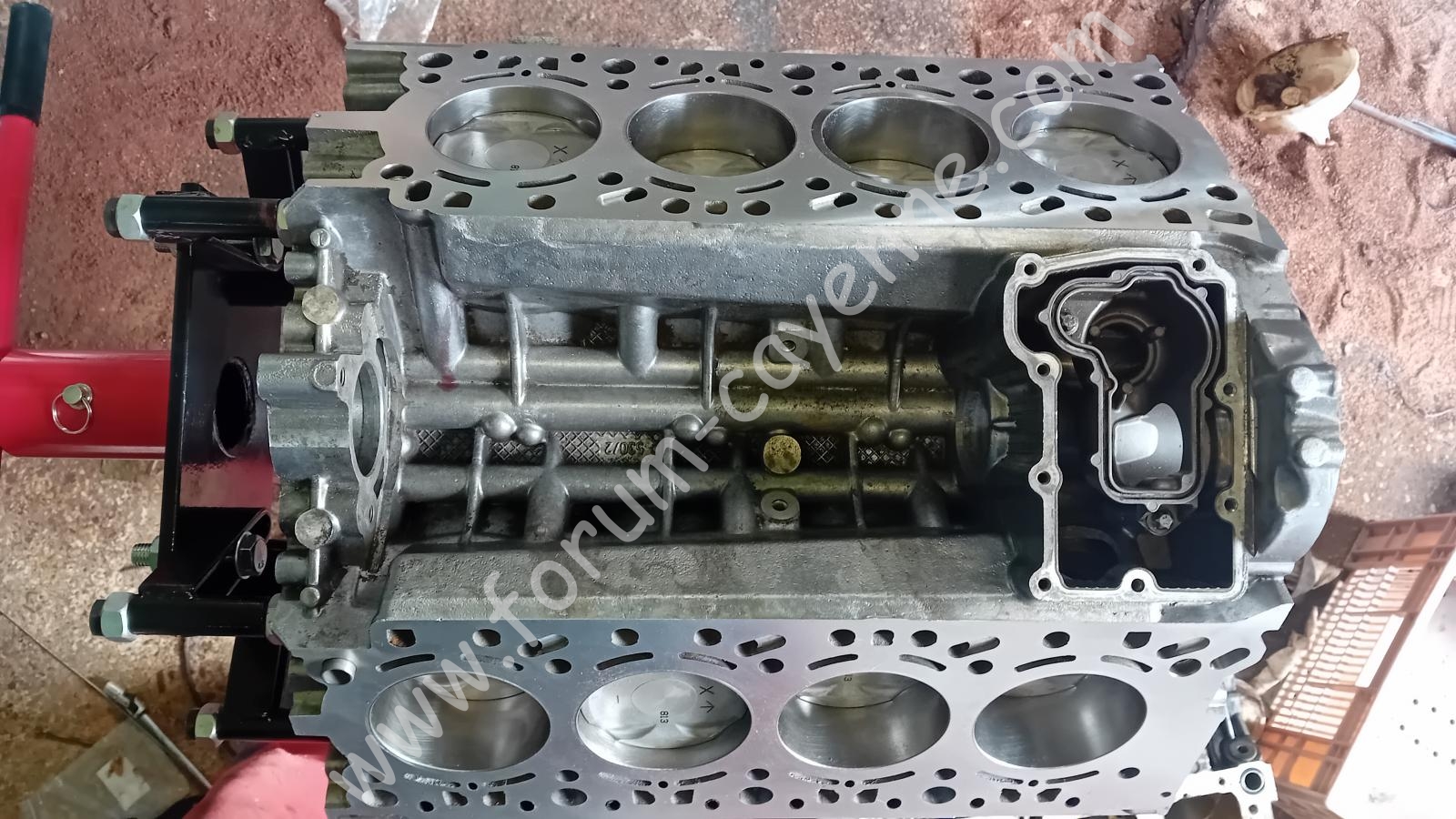

Démontage du moteur.
Modifié en dernier par skwal01 le Ven 18 Juil 2025, 21:01, modifié 1 fois.

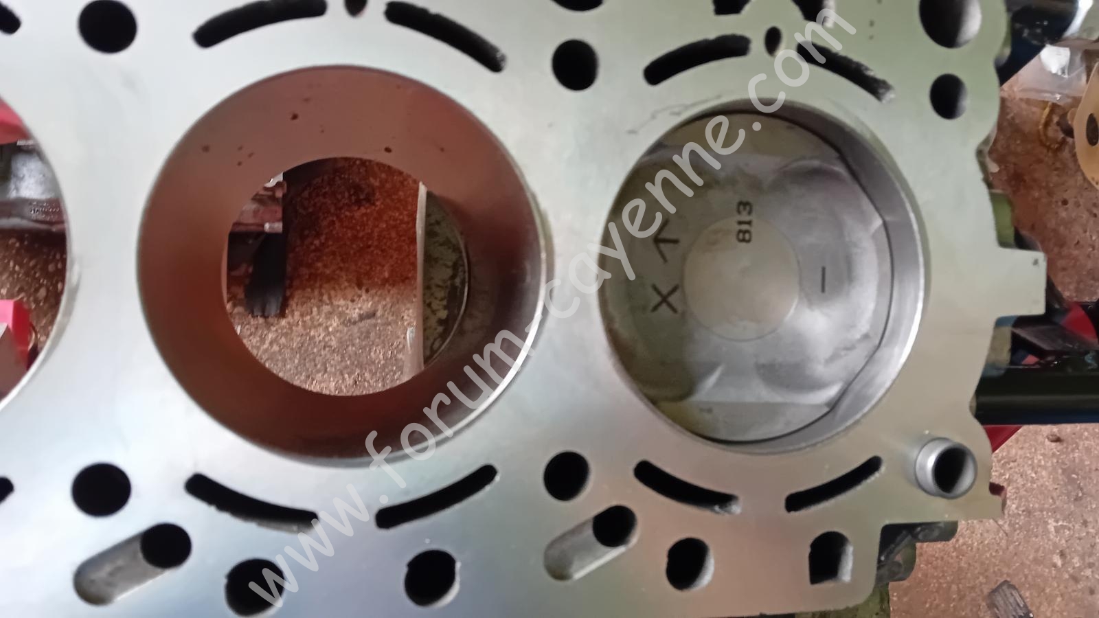

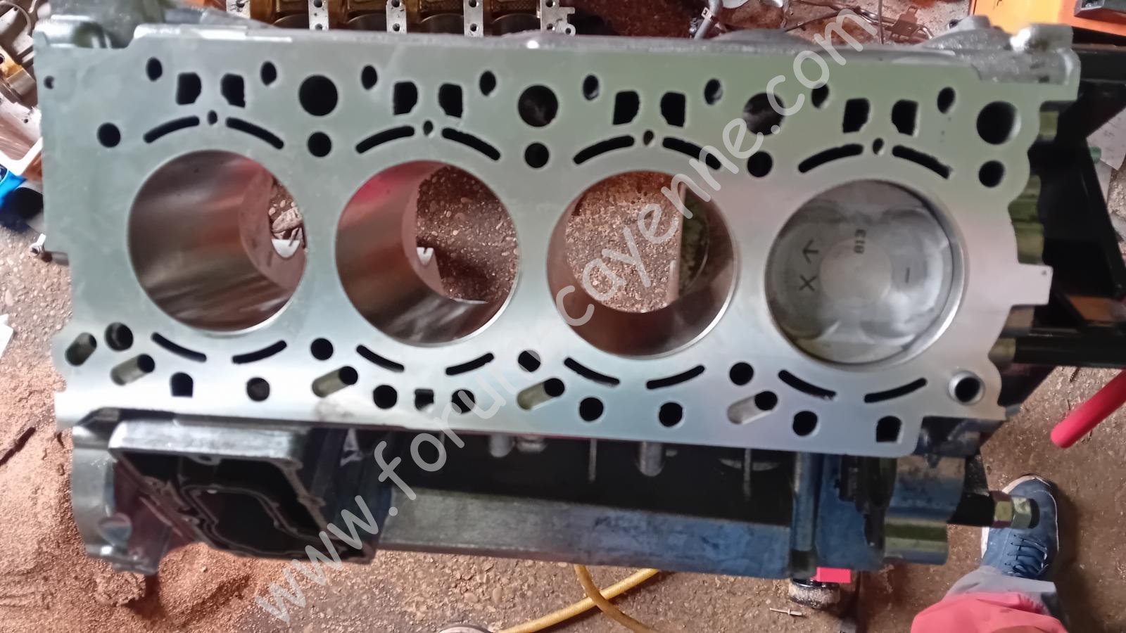

Montage du premier piston.
Modifié en dernier par skwal01 le Ven 18 Juil 2025, 21:03, modifié 2 fois.
Re: Moteur hs suite bougies contrefaite
Ven 18 Juil 2025, 20:29

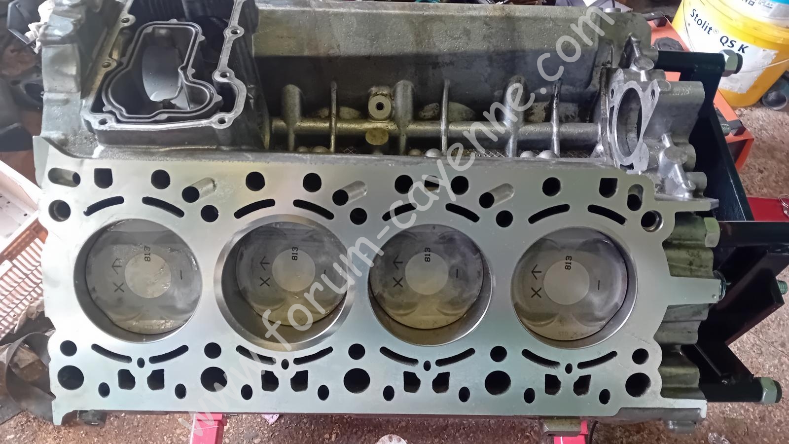

et les 7 autres :lol:
Ven 18 Juil 2025, 20:31
Ven 18 Juil 2025, 20:38

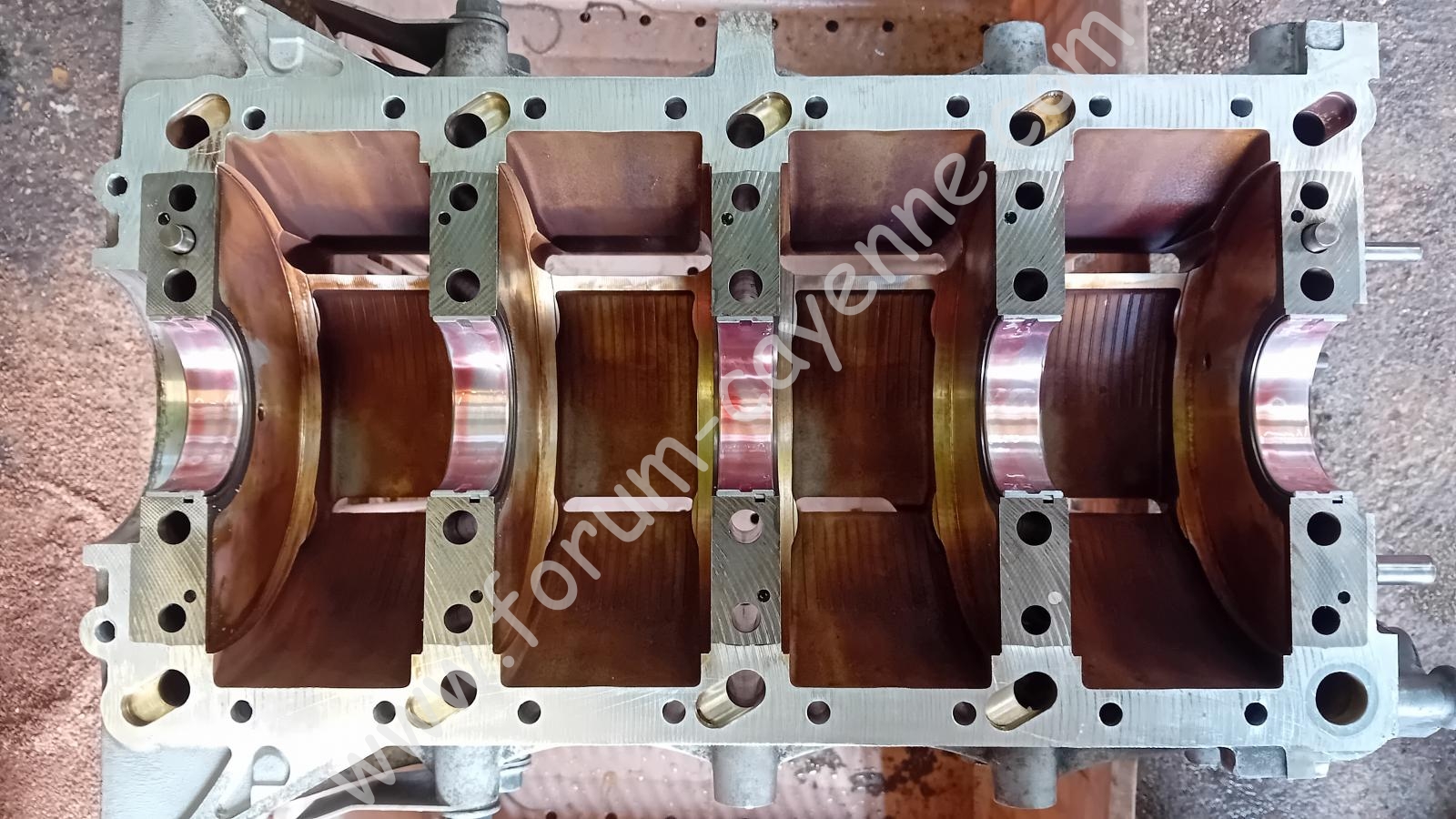

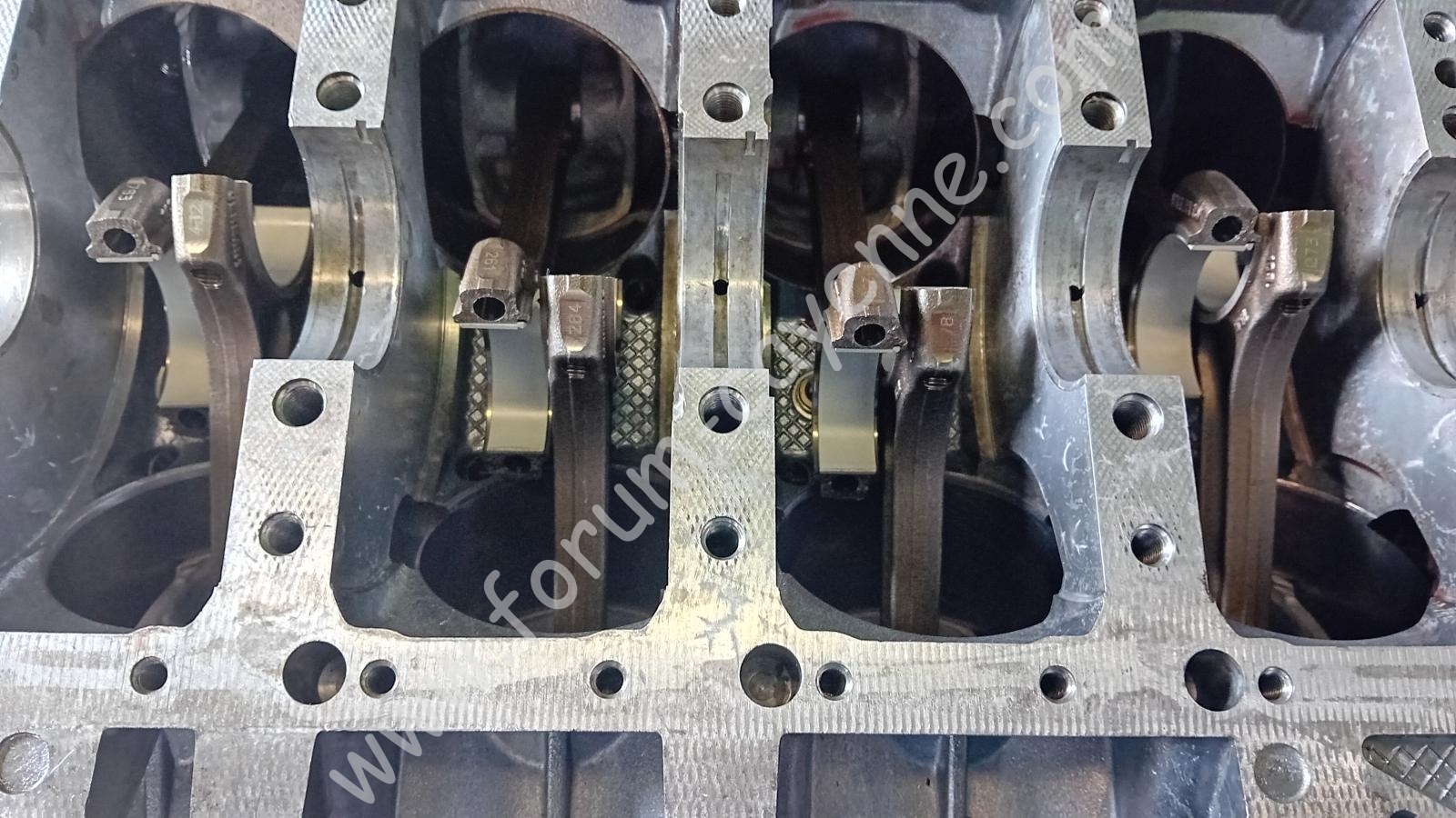

Aller Hop on le retourne comme une crêpe

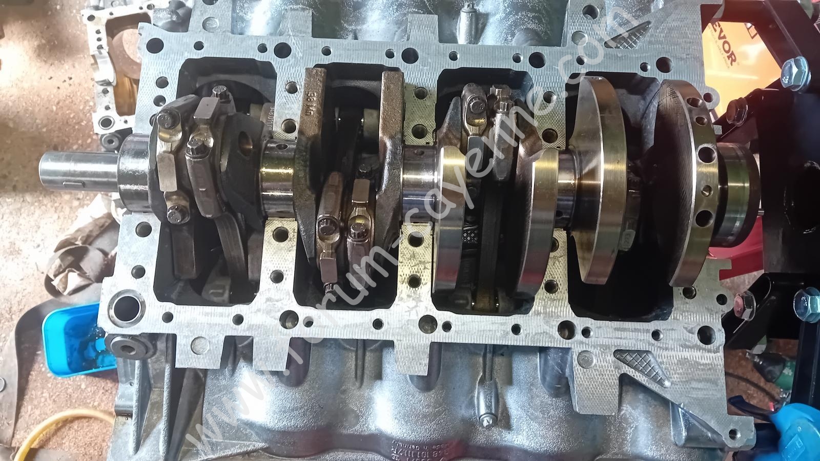

et coussinets de bielle
chapeaux de bielle
coussinets de vilebrequin
et pallier de vilebrequin
Modifié en dernier par skwal01 le Ven 18 Juil 2025, 21:03, modifié 1 fois.

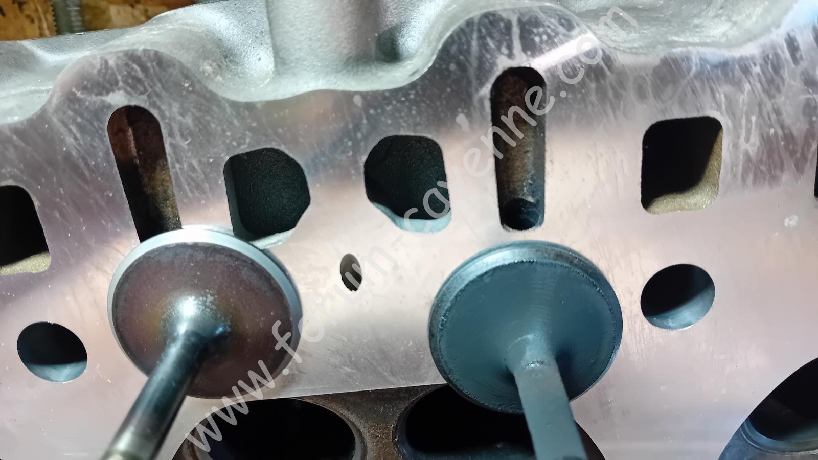

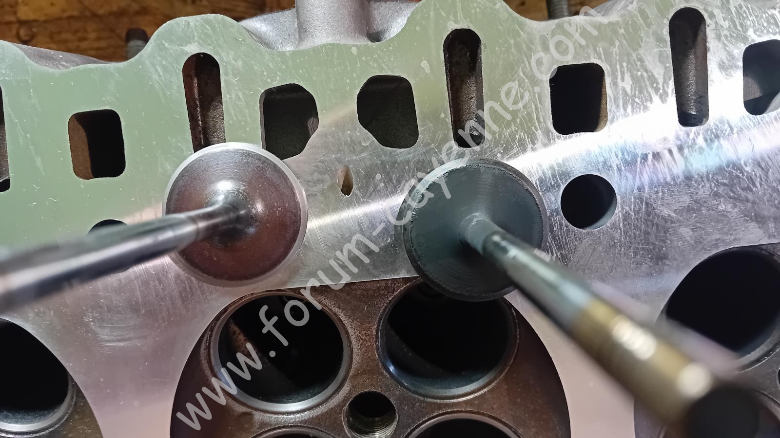

Alors pour les culasses je ne suis pas allé dans le petit atelier de rectification ou je vais d’habitude sur Villefranche sur saone. il était le double en tarif que flat69. Donc épreuve et surfaçage culasses chez flat 69 (première fois ils sont sympa).
et rodage des 32 soupapes avec mes petites mimines (sa c'est le plus pénible) mais bon le résultat est au rendez vous.
