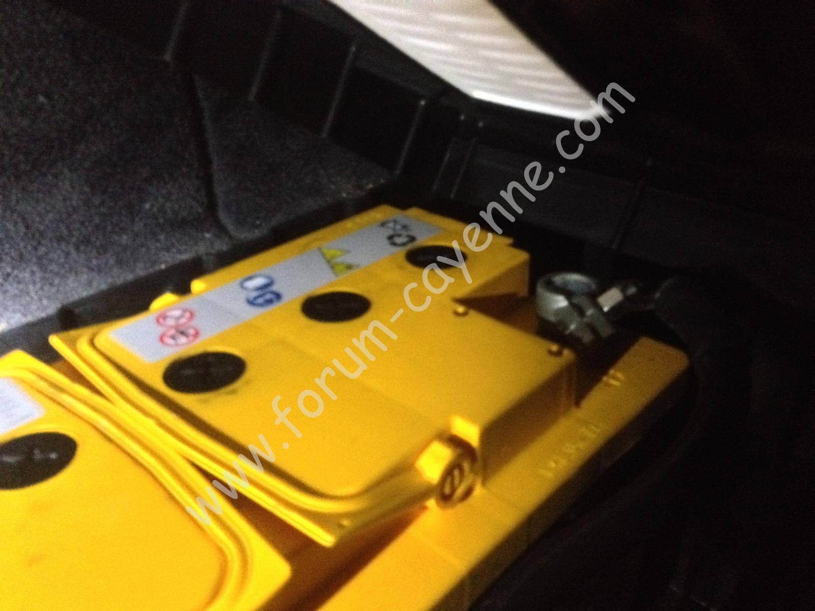

RM78230 a écrit:Filou m'a montré pourquoi la batterie ne chargeait plus et je suis 2 fois furieux contre le CP. J'attends que filou ait terminé son intervention et j'irai ensuite leur dire bonjour. :grrr:
Cela venait de quoi?
Les cosses de la batterie n'étaient pas correctement fixées !! Peut-être que Filou pourra vous montrer les photos
+ la masse mal reliée à la voiture, je laisserai là aussi filou vous donner les explications. Merci le CP, je vais bientôt aller leur faire la bise.

Re: Moteur Cayenne turbo 2005 (cliquetis)
Sam 16 Avr 2016, 16:12
voici les photos de la batterie
aucune des cosses de serrées , elles bougent toute seule :mur: :mur: :mur:
les photos ont été prise lors de l' ouverture du couvercle ...
006 (2).JPG (187.48 Kio) Vu 1731 fois
Modifié en dernier par filou27 le Sam 16 Avr 2016, 16:30, modifié 1 fois.
Sam 16 Avr 2016, 16:19
Ils ont pas cherché beaucoup, j'espère que tu n'as pas payé ou alors il faut aller te faire rembourser

Quand je pense qu ils voulaient changer le moteur...30000e...alors que c'est juste des cosses mal serrées... :wacko:

filou27 a écrit:voici les photos de la batterie
Les photos ont été prises lors de l' ouverture du couvercle ...
Par curiosité Filou, où se trouve cette batterie ?
Sam 16 Avr 2016, 20:04
Sous le siège conducteur.
Sam 16 Avr 2016, 20:28
papi95 a écrit:Sous le siège conducteur.
Merci a toi
