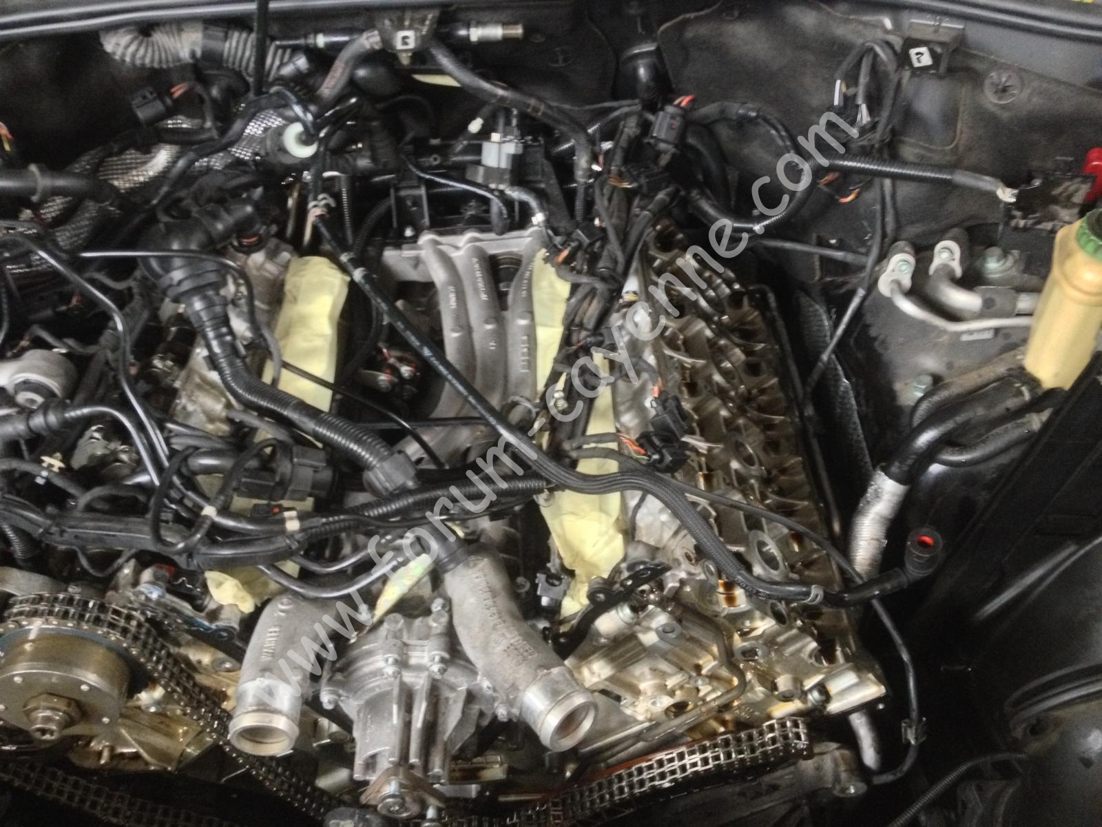

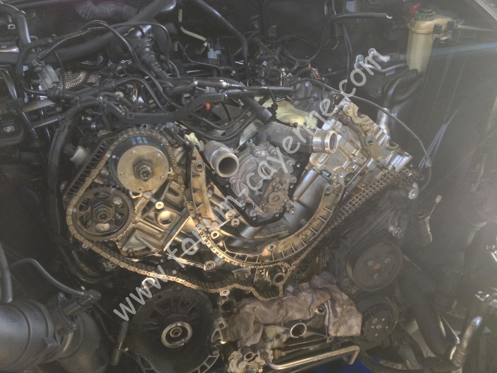

Messagepar filou27 » Jeu 7 Avr 2016, 19:06
et hop , qui avait raison ... :bleble:
filou = 1
fred = 0
clement = 0
porsche = 0
c'est bien 3 poussoirs hydrauliques qui sont morts :mur:
2 sur le cylindre 5 (admission)
1 sur le cylindre 6 (admission)
la cause , trop d'huile dans le moteur
notre ami avait des problemes avec sa batterie , mauvais message "manque d' huile" , il a remit de l'huile et en faite il y avait 1.5 l en trop .
donc surpression d' huile dans le moteur .
porsche 928 s4 (v8 5.0)
garage filou 27 :bye:
