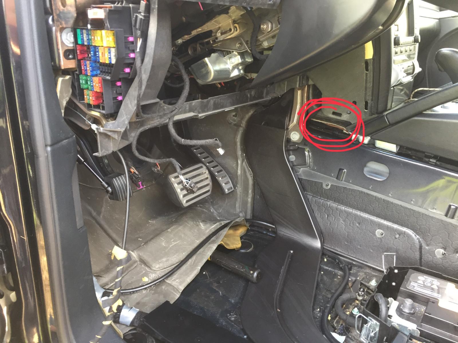

Messagepar BURN » Lun 20 Jan 2020, 22:31
Voici l’endroit où il faut découper la moquette.
Je te conseille également de virer toute la partie basse du tableau de bord pour plus de confort.
Un peu de boulot, mais obligatoire si tu ne veux pas te retrouver avec pleins de soucis électroniques. Et tant que tu y es, contrôle et réfection des épissures du faisceau qui passe sous la moquette.

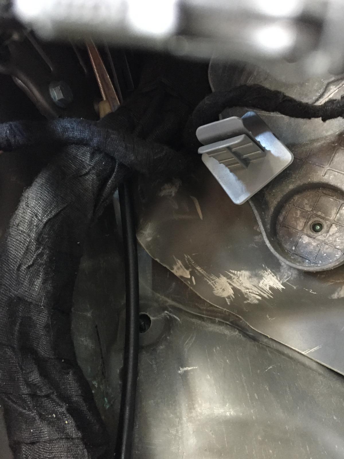

Les tétines dont parle Jet, elles ne sont pas évidentes à choper. Je n’avais d’ailleurs jamais entendu parler de ces dernières avant l’aide de Jet, comme bon nombre d’entre nous je pense.
En général il faut carrément la couper un peu car le caoutchoux a durci et est collé.
Par contre ça ne vas pas résoudre ton problème de défaut contact, il faut que tu vérifies ensuite les épissures qui doivent être oxydées.

Messagepar BURN » Dim 8 Mar 2020, 12:05
Regarde mes photos plus haut.
Ces tétines sont situées derrière le pédalier, assez haut, et sous la moquette et l’isolant.
Elles sont très dur à trouver et tu vas y laisser quelques bouts de doigt pour les trouver mais il est primordial de le faire, lis mon message du 20/01, j’explique pourquoi.
