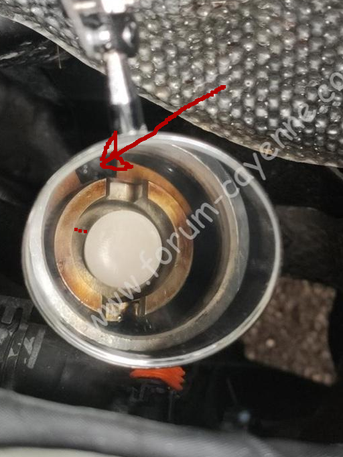

Ceux qui ont changé le bouchon, est-il rentré sans problème ?
J'ai le même problème que Beub90 ici: cayenne-defaut-p1026-957-t29371-25.html
Mais en relisant, je me rend compte qu'il faudrait apparement ne pas mettre le bouchon directement sur l'arbre à cames mais qu'il faudrait démonter une pièce:
Du coup je vais devoir retirer le bouchon et vu comme j'ai forcé pour réussir à presque l'enfoncer... :blink:

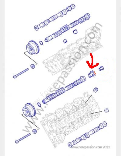

Mais d'où vient cette pièce? Faut-il l'enlever de l'avant de l'arbre à came? de l'avant de la pompe? Il ne m'a pas semblé que quelque chose se démontait ou s'enlevait facilement à l'avant de la pompe... Je verrai quand je recevrai la nouvelle.

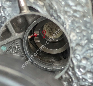

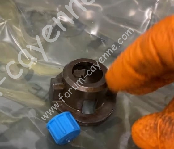

Le bouchon rentre dans cette pièce que tu repositionnes ensuite comme ca:
Legalisati0n
Messages: 206
Enregistré le: 3/04/22
Cayenne: 957 turbo

J'ai reçu aujourd'hui la pompe venant de chez Rosepassion. J'ai réussi à mettre le bouchon jusqu'au fond (impossible de démonter cette fameuse pièce qui fait la liaison arbre à cames -pompe pour voir).

J'ai dû retailler légèrement le bouchon blanc qui ne voulait pas rentrer, mais je ne pense pas que ce soit lui qui assure la solidarisation entre l'arbre à cames et la pompe, c'est juste une protection du tube vide de l'arbre à cames.

Donc ce week-end, j'ai redémonté la pompe haute pression pour m'assurer que l'arbre à came tournait bien et donc qu'il entrainait bien la pompe (je pense que je l'aurais entendu mais j'ai pensé aux vis de variocam qui si elles avaient cassé, l'AAC ne tournerait plus...) car je ne comprenais pas pourquoi il n'y a pas de haute pression! J'ai renvoyé une première pompe reconditionnée trouvée sur Ebay, pensant qu'elle ne fonctionnait pas et j'en ai pris une chez Rose passion pour être sûr de la qualité, mais ça ne fonctionne toujours pas....
Et en relisant ce fil de discussion, je me suis rendu compte d'une petite différence entre ce que je voyais sur l'AAC et une photo:
vue du bouchon de l'AAC sur le forum. On voit l'espace entre le bord de la pièce et le bouchon
vue du bouchon sur mon AAC: pas d'espace....

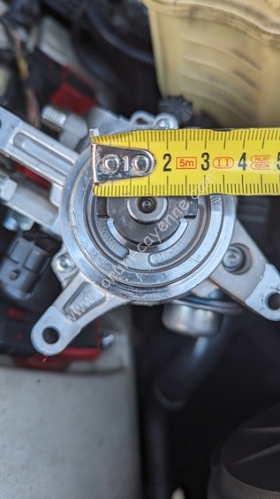

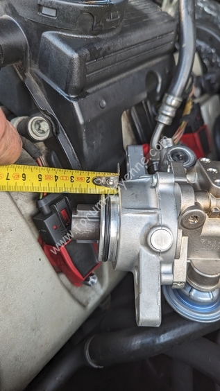

J'ai donc mesuré le diamètre intérieur et des encoches au niveau de l'AAC et celui de la pompe.
Et là, ben ça ne correspond pas... La pompe est plus petite et ne va pas assez profond pour se prendre dans les encoches! Donc forcément elle ne tourne pas....
Et en haut du post, je demande si on doit retirer cette pièce, pensant que c'est ce que je voyais sur l'AAC
et en revoyant le schéma:
je me rends compte qu'il manque cette pièce..... :mur:
Je pense que la première fois que j'ai sorti la pompe d'origine, soit j'ai perdu cette entretoise sans m'en rendre compte, soit elle était bien collée à la pompe et j'ai envoyé ma pompe avec l'entretoise dessus....
Je comprends aussi pourquoi il a fallu que je retaille un peu le bouchon..... :huh:
Donc j'ai commandé la pièce et un nouveau bouchon qui devraient arriver cette semaine.

Messagepar engineman » Lun 18 Déc 2023, 15:11
tout s'explique.
cette piece est l'accouplement entre la pompe et l'aac ,elle fait la liaison mecanique entre les 2 et sert aussi de fusible.
donc sans cette piece la le pompe n'est pas entrainé donc pas de pression donc pas de demarrage.
