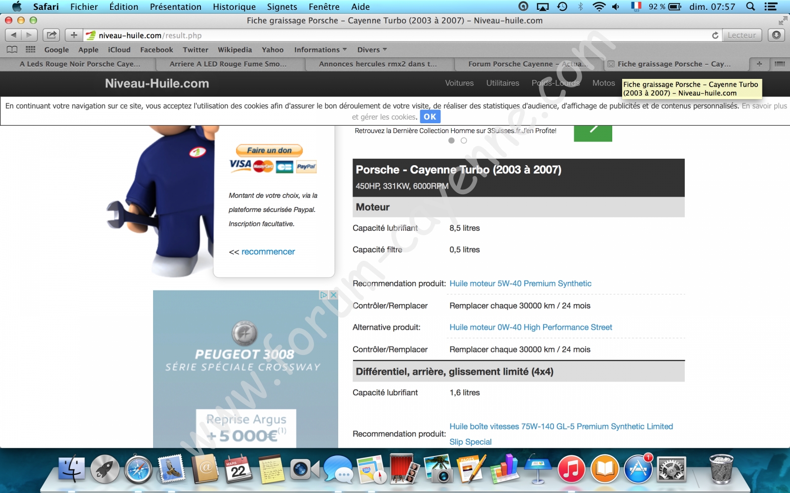

Messagepar jsai05 » Mer 25 Mar 2015, 00:17
jsai05
Messages: 86
Enregistré le: 20/01/14
Re: Huile moteur.
Messagepar edo » Mer 25 Mar 2015, 00:29
Enginemam il dit qu'il faut mettre du 0W40 ,Je fais confiance..
