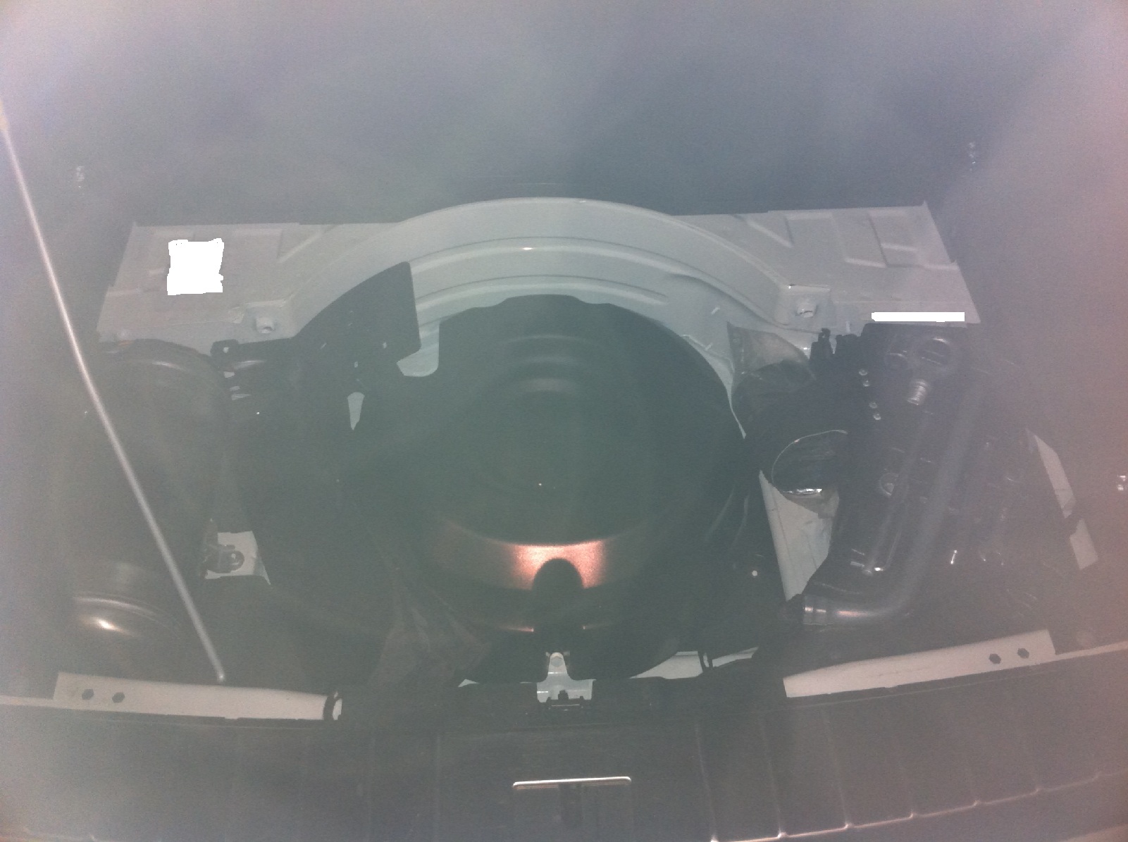

bon me re voici
alors j'ai bien tout sauf la fameuse galette :pfff: :((:
voici quelques photos (qualité médiocre )

Casper, c'est bizarre, il te manque le Rivet à 18 heures, le petit trou est vide...?? Donc d'origine, tu ne pouvais avoir de roue de secours :interro: , par contre tu as le cric et tout les accessoires :??: , c'est étonnant? Bref il te manque pas grand chose, ben si le principal quand même la Galette :pitie:

c'est quoi le rivet à 18 heures ?? :interro:
Re: Galette
Sam 1 Sep 2012, 15:53
c'est bon j'ai trouvé ce que c'etait le rivet de fixation :wink:

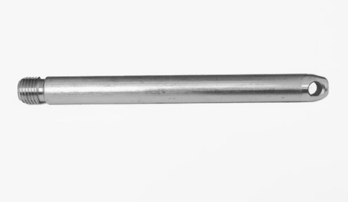

La tige avec la poignée ça ne sert franchement pas a grand chose, la galette ne bouge absolument pas une fois en place, enfin je les ai mis quand même histoire d'avoir le truc au complet

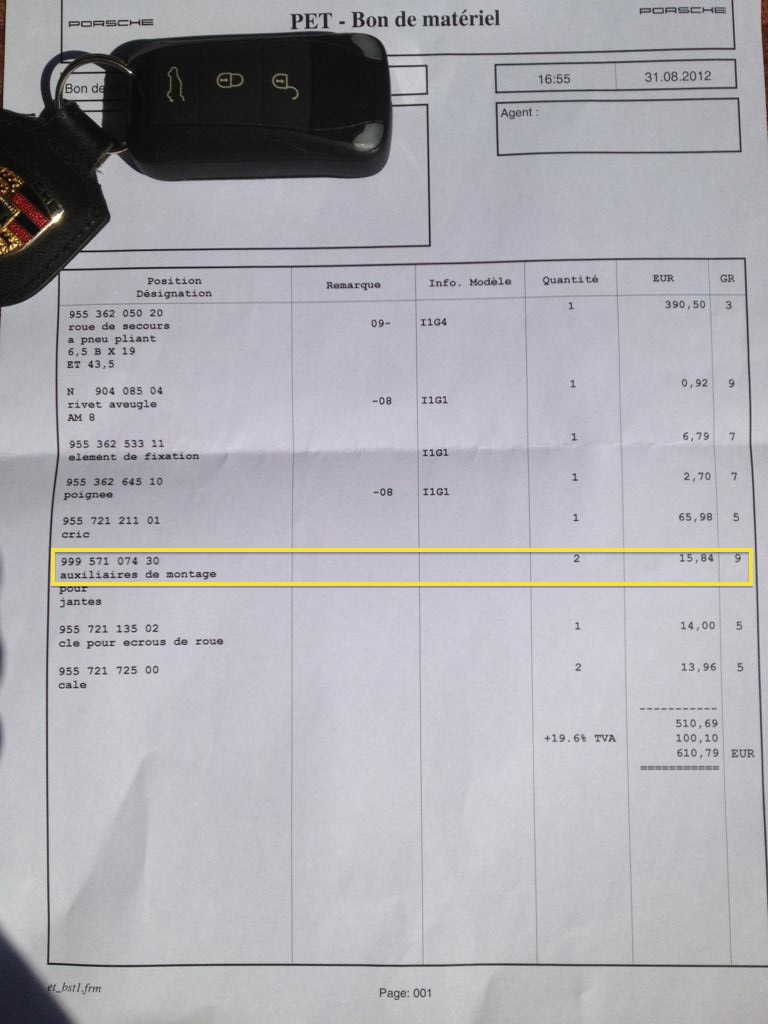

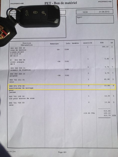

Cayennanono a écrit:Attention le prix est pour une 19', ainsi que l'ensemble des accessoires fourni par l'option "roue galette" certains d'entre eux sont facultatifs.
devis
Attention la référence 99957107430 (Auxiliaires de montage pour jantes) est noté en 2 exemplaires alors qu'il n'en faut qu'un, c'est la tige qui permet de mettre les trous de la jante en face pour mettre les écrous :
tige
