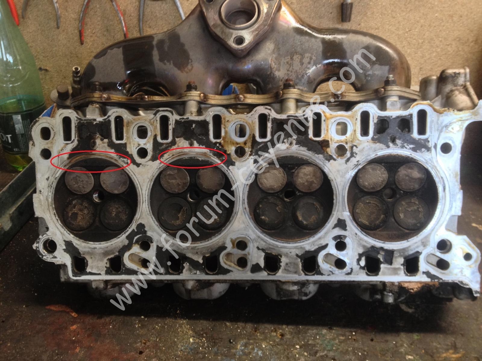

le 955 turbo de kaledon 74 que l'on vient de finir n' avait ni LDR dans l' huile , ni huile dans le bocal .
pourtant deux cylindres de touchés .
avant de penser à ça, assure toi que tu n'as pas une odeur de LDR au dessus du moteur car sur les V8 957 il y a un probleme avec la bride entre le calorstat et la pompe à eau , ça fuit .

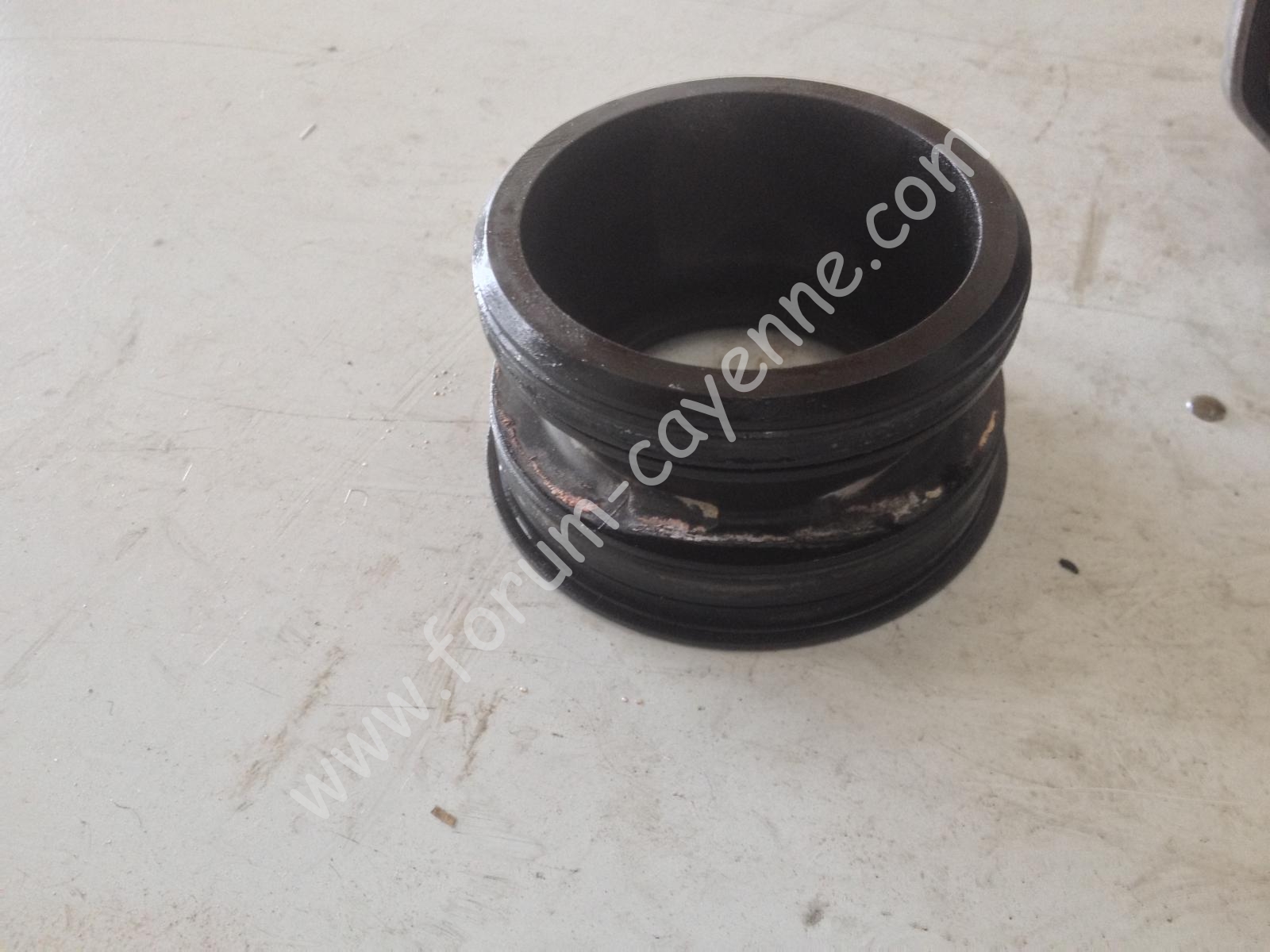

Messagepar filou27 » Ven 11 Mar 2016, 20:11
si il n y a aucune trace au sol
sur un v8 957 , il y a deux solutions ...
1 - fuite de la bride entre le calorstat et la pompe à eau , il se dégage une odeur de LDR à chaud (voir photo)
2 - joint de culasse
son niveau de bocal descend sous le mini et le voyant s'allume, donc consommation .

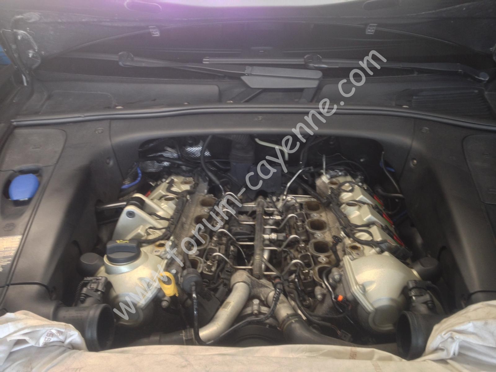

Messagepar filou27 » Sam 12 Mar 2016, 12:36
Non
Il faut qu'il demonte l'admission pour voir si la fuite est dans le V (attention, à ne pas faire faire par n'importe qui)
