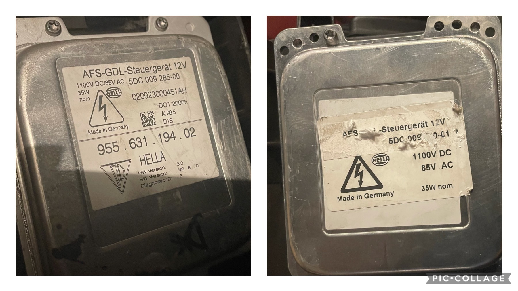

Mar 9 Mar 2021, 07:08
Hello,
par manque de temps, j'ai peu avancé, mais ces dernieres semaines j'ai découvert un garage dans ma ville qui maitrise les entretien Porsche et possède le nécessaire pour communiquer avec le véhicule.
Tout d'abord, il l'a branché avec un appareil nommé Piwi mais la voiture n'a pas voulu communiquer. On a essayé une 15ene de fois , rien à faire.
On a rééssayé avec un autre appareil plus "générique" et ça a fonctionné.
donc erreur 15582.
le phare droit fonctionne impec et le correcteur d'assiette fait un test vertical et horiontal
le phare gauche s'allume correctement, mais aucun test de balayage ne se fait...
une fois à la maison, j'ai inversé les deux Ballast, le droite à gauche, et le gauche à droite.
Evidemment j'ai toujours l'erreur d'affichage. Mais maintenant le test de balayage se fait à Gauche et plus à droite.
Encore une fois les 2 phares s'allument correctement.
Partant de ce test, et par élimination, est ce que ça veut dire que l'un de mes ballast ne communique pas et doit etre remplacé ? ou est ce que ça veut juste dire qu'il n'a pas été reprogrammé lors d'un précédent changement ?
à gauche, le ballast qui fonctionne, à droite celui qui ne fait pas le test, qui est d'une autre référence.
Est-ce que j'en achète un autre ou c'est un problème de prog ?
merci !
Re: Erreur système projecteur
Mar 9 Mar 2021, 08:44
Il n’a pas été reprogrammé.

Mar 9 Mar 2021, 11:15
bobdas a écrit:donc erreur 15582.
Commence par nous dire quel est le message d'erreur au tdb.
- si "erreur système projecteur", le ballast n'est soit pas programmé du tout, soit il l'est mais provient d'un autre cayenne et a un VIN différent.
- si "erreur portée projecteur" , le ballast peut être défectueux ou bien c'est le moteur qui se trouve dans le bloc optique.
Si ton ballast est HS (je pense que c'est ça, car le ballayage se fait quand tu croises les ballasts), il te faudra le remplacer ET le reprogrammer. Ne perd pas ton temps à essayer de contourner le problème, seul le PIWIS 2 (ou 3) peut programmer ton nouveau ballast.
Je le rappelle car on voit souvent sur le forum, la même remarque, ce n'est pas parce que le phare s'allume que le ballast est bon.
L'allumage de l'ampoule xenon est en commande directe ( il y a un fil qui vient de la centrale électrique pour allumer l'ampoule ), la programmation n'intervient pas là dedans.
Les roles du ballast sont:
- de fournir une alimentation qui permettent de faire allumer l'ampoule xenon.
- controler que le courant consommé par l'ampoule est correct, sinon = ampoule HS = alarme OBD.
- controler le niveau vertical du faisceau en fonction de la charge du véhicule ( un fil provient des capteurs de niveau de la suspension via le calculateur ), c'est une norme obligatoire en Europe quand on a des feux xenons.
- controler l'allumage de l'ampoule de virage.
- controler le moteur pas à pas pour le faisceau directionel ( quelques degrés à gauche et à droite ) pour les plus longues distances ( virages sur autoroute etc )
- assurer le dialogue sur le bus OBD.
Chez Porsche toutes ces fonctions sont intègrées dans le ballast, sur d'autres marques, ces fonctions peuvent être remplies par différents calculateurs, ce qui fait qu'il y a souvent confusion... ( ce qui explique aussi que le ballast Hella soit si cher )
