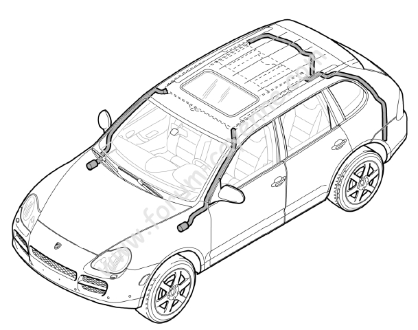

Vérifie les drains à l'arrière :
et les tétines sous les bas de caisse...
Re: eau dans le coffre
Messagepar isaie » Mer 30 Mar 2016, 18:48
cayann a écrit:Bonjour a l arrière pas de tétines regardes dans les charnière et passe un coup de soufflette
Sinon démonte ton pare choc arrière et la tu verras des entrées possible pour l eau
Oui justement j'ai changé mes vérins de hayon hier et j'ai passé la soufflette au niveau des charnières. Là où il y a les caches en plastique, il y avait un bel amas de feuille morte agglutiné. Tu penses que ça peut venir de la ?
Ok je vois le schéma mais on les vérifie par ou ces drains?

Pour les drains arrière il faut passer la tête sous le pare-choc derrière les roues. Pas besoin de demonter les passages de roues! Prends une lampe torche ça aide!
Plus, à vérifier les connections entre les tuyaux de drains (bleus il me semble) et les sortie du récupérateur d'eau sous le ciel de toit. Ces raccords sont pas loin des vérins de coffre!
Voilà quelques pistes...

Messagepar isaie » Jeu 31 Mar 2016, 16:22
Bon alors j'ai ouvert les tétines sous les bas de caisse, pas d'eau du tout ... j'ai trouvé pas mal de videos sur les site aux state concernant les drains mais à chaque fois ça parle de l'avant uniquement.
Du coup je sais pas trop ou ce trouve l'entrée des drains arrière et comment faire l’inspection? depuis le toit ouvrant ?

oui la fuite pourrait en effet venir d'ici vu que vu que j'ai de l'eau à ce niveau et quelle suit son chemin jusque sous le caisson de basse, et il y a bien une jonction du tuyau bleu de drainage...
aujourd’hui il a plu mais tout est sec :??: ( peut être que le problème et résolu, j'ai pourtant pas fais grand chose)
j'aimerais savoir ou il commence ce tuyau de drainage pour voir si l’entrée n'est pas bouchée et identifier précisément la source...

Messagepar Doumez » Jeu 31 Mar 2016, 19:06
Si tu as un compresseur, soufflette à l'intérieure des tuyaux.
Il faut les ouvrir à la jonction et depuis le toit ouvrant souffler et faire de même à la jonction.
C'est vraiment pénible cette flotte.
J'espère que tu as résolu ton problème.

il me semble que les drains sont reliés aux rails de la galerie sur le toit pour évacuer l'eau qui tombe dedans :bye:

isaie a écrit:Bon alors j'ai ouvert les tétines sous les bas de caisse, pas d'eau du tout ... j'ai trouvé pas mal de videos sur les site aux state concernant les drains mais à chaque fois ça parle de l'avant uniquement.
regarde sur le toit les rails de la galerie :bye:

bon j'ai ouvert et nettoyé toutes les tétines, j'ai passé la soufflette dans les drains, j'ai enlevé les rails de galerie et passé la soufflette dans tout les trous, après j'ai passé le karcher.....et j'ai encore de l'eau au niveau de la trappe sous le module pdc :mur: je vois pas d'ou ça vient, ca me casse les c.... :pfff:

As-tu vérifié le joint du coffre (hayon) ?
Lorsque tu cherches sur le net, souvent c'est l'étanchéité du toit ouvrant qui est mis en cause !!! Regarde le joint du toit ouvrant. Sur le Q7 une patte de fixation lâche et le TO n'est plus étanche.
Voilà des pistes à suivre ...
Tu peux essayer, pour voir si ta fuite vient du TO, de mettre de la fluorescéine au droit des ouverture de ton TO, bien entendu toit ouvrant fermé, ensuite arrosage copieux, et si la flotte est colorée dans ton coffre tu auras trouvé l'origine.
Si tu ne trouve pas de fluorescéine, le bleu de méthylène fera l'affaire, en pharmacie ils doivent en vendre.
Pareil pour le joint du hayon ...
Bon courage à toi ... Comme nous le disions dernier recours trou dans le coffre mais pour moi c'est du bricolage ! :cry2:
Sur le P38 voilà bien souvent les origines des fuites, peut être une piste à suivre pour le Cayenne :??:
1 \ Les tuyaux d'évacuations arrières du toit ouvrant . En cas de bouchons au niveau des sorties (dans les passages de roues arrières), l'eau fuie au niveau du raccordement entre le tuyau venant du toit et la sortie en caoutchouc qui traverse le passage de roue. Ce raccordement ce faisant juste au niveau des enrouleurs de ceintures arrières, l'eau finit en général dans le bac de la roue de secours en imbibant toutes les moquettes sur son chemin.
Pour résoudre ce problème, j'ai donné un coup d'air comprimé dans tuyaux et scellé le raccordement au mastic silicone.
2 \ Les entrées d'air de la ventilation situées à l'avant dans la 'boîte à eau', sous le pare-brise. Très mal conçues (c'est mon avis), l'eau arrive à filtrer par les cales de positionnements du pare-brise (et autres trous, mais dans mon cas, c'est uniquement par là) et finit directement sa course dans les tuyaux de la ventilation qui ne manquent pas de laisser couler le tout sur les tapis de sol devant le conducteur et le passager.
Pour ce problème, il faut sortir la cartouche de mastic et colmater tout ce qui passe . J'ai trouvé (mais trop tard) ce tuto qui est très bien fait (en anglais) : http://rangeroverworld.blogspot.fr/2012 ... arpet.html
