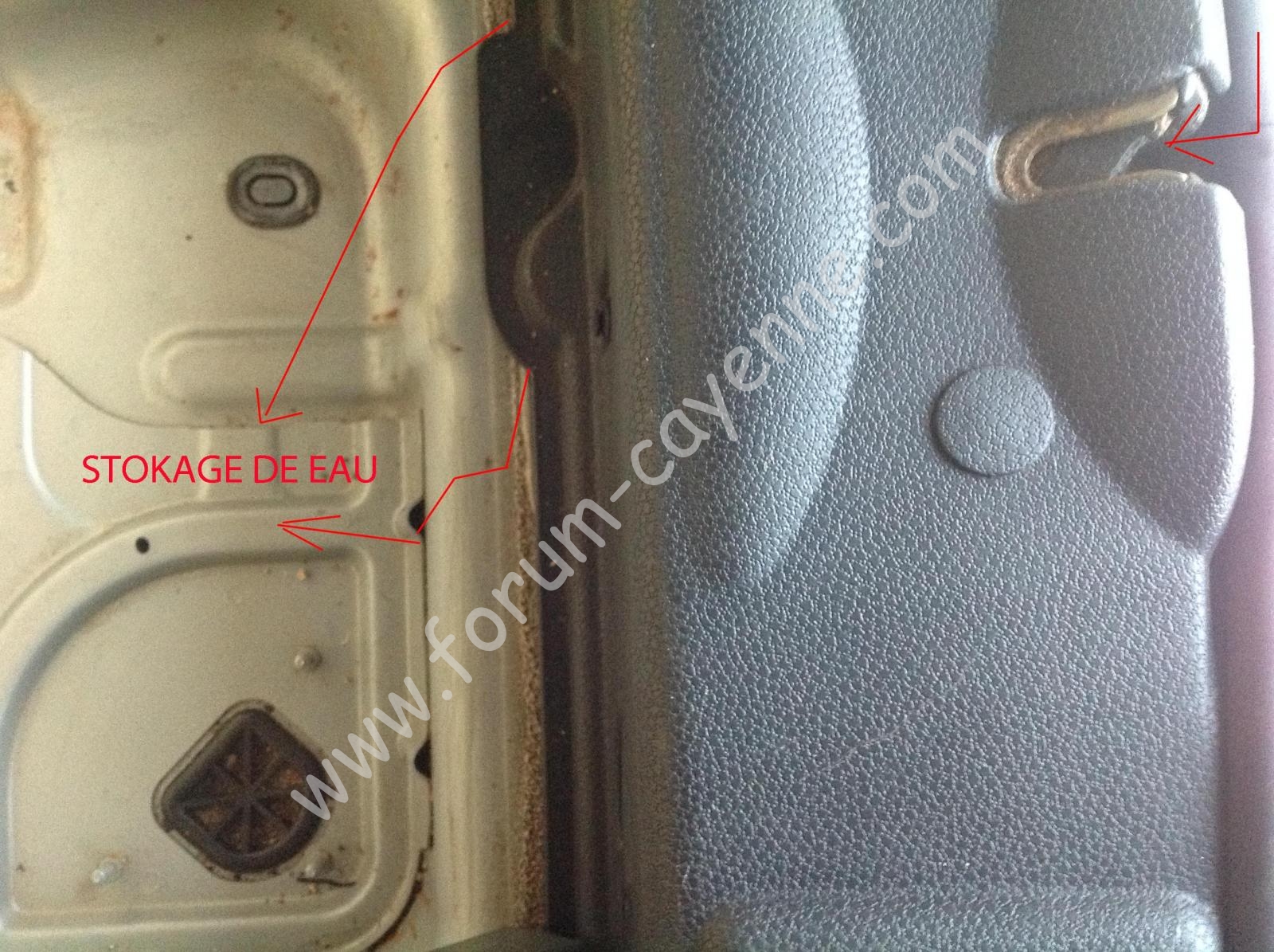

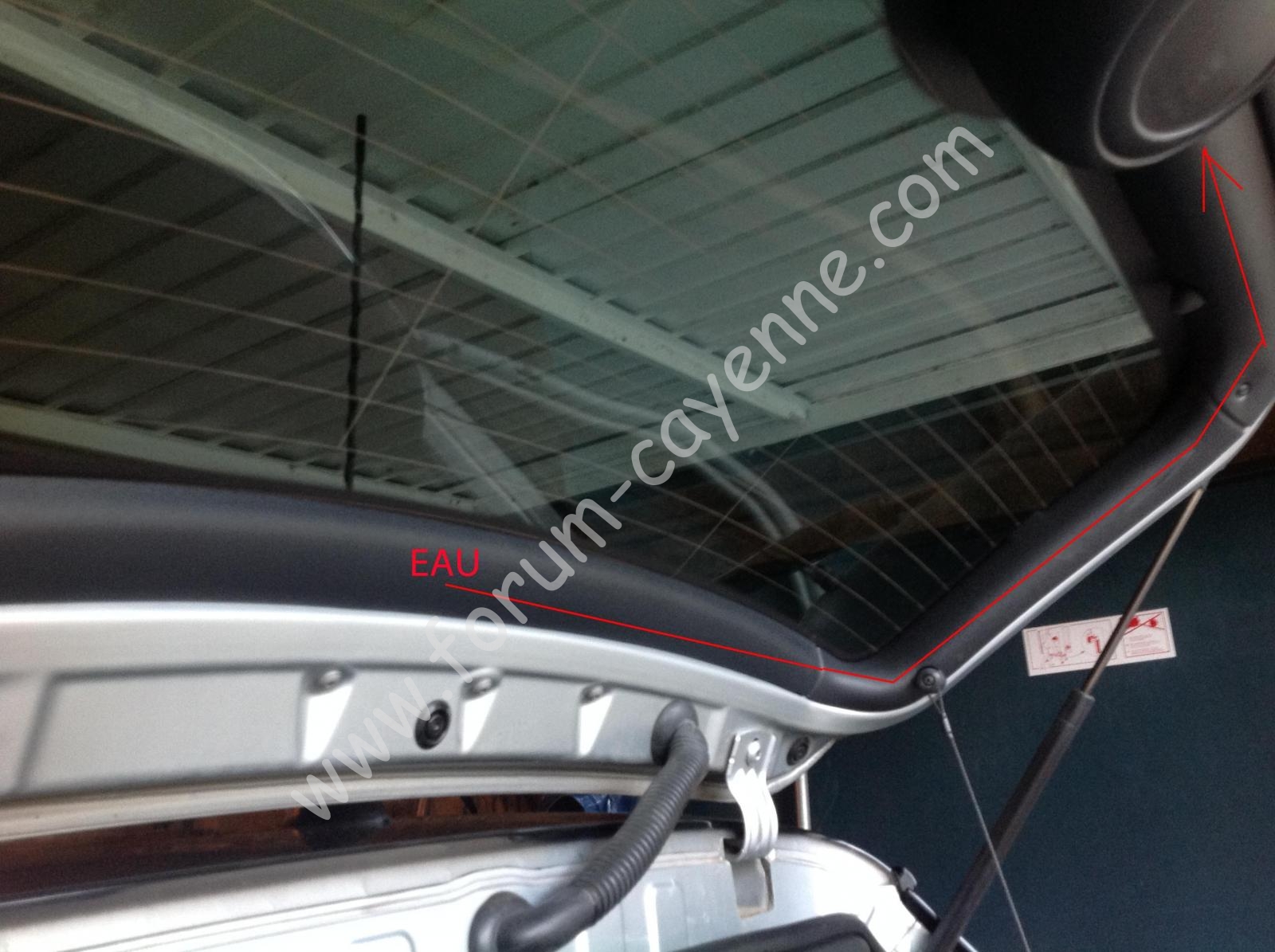

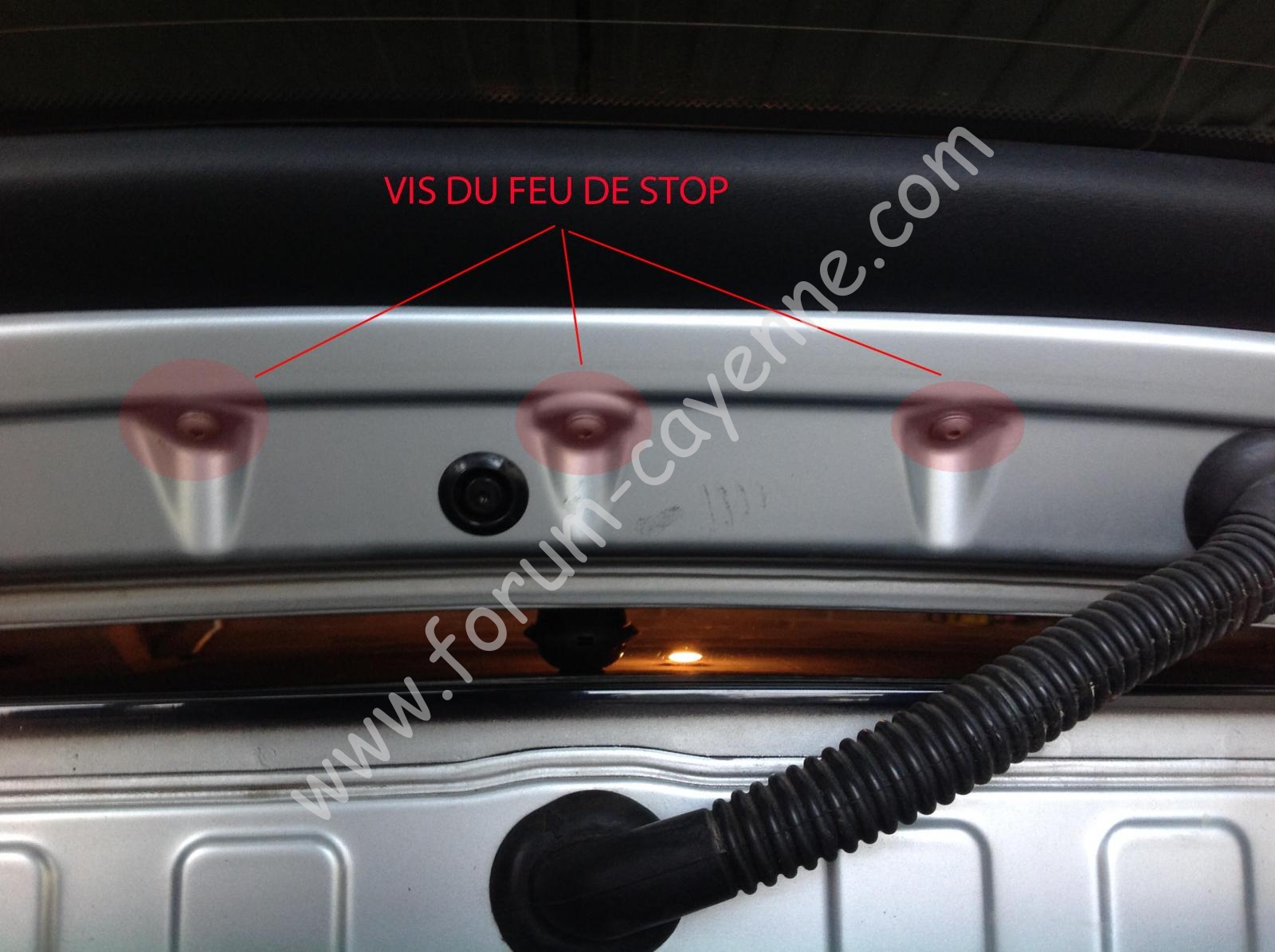

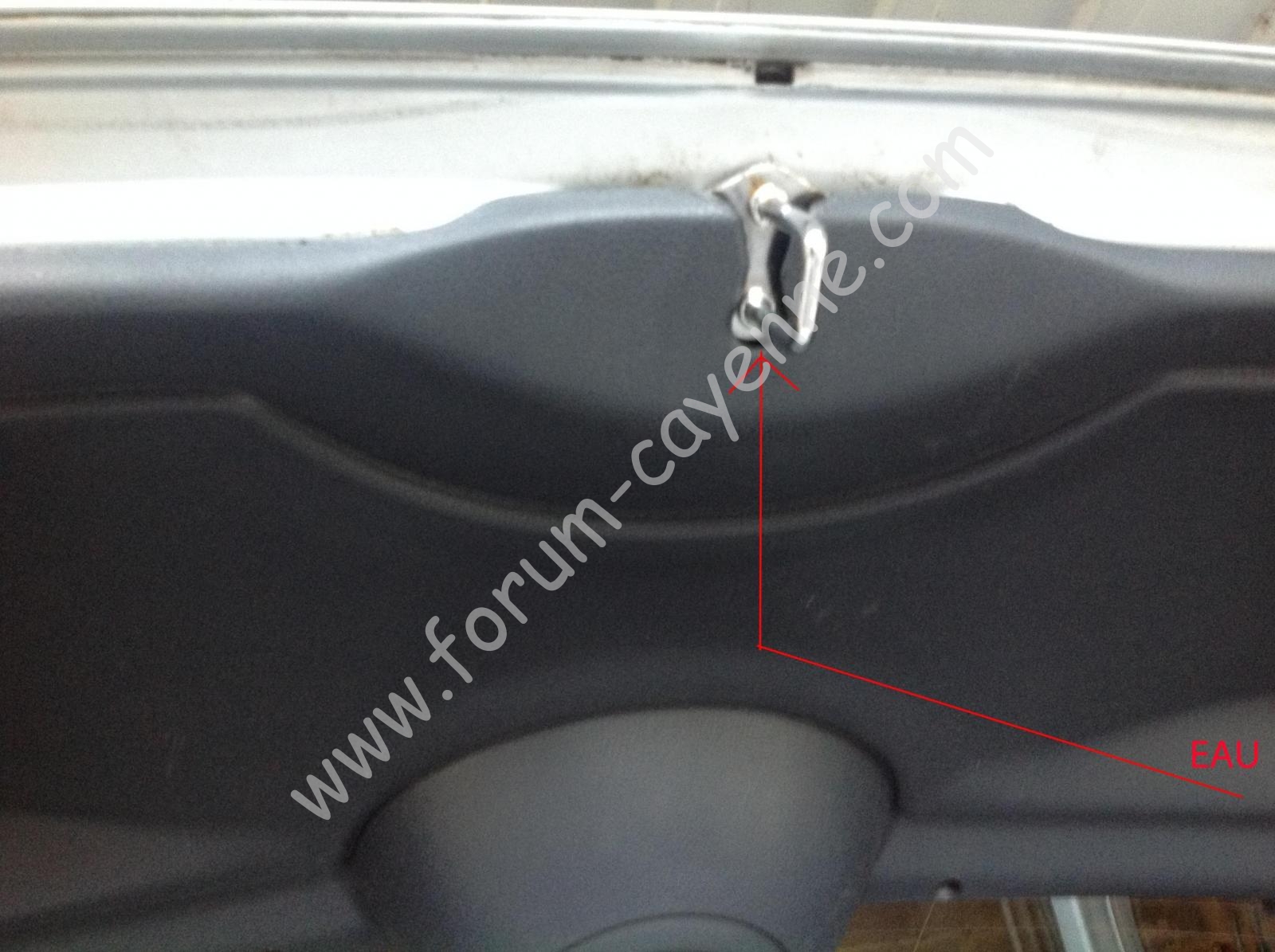

Messagepar Doumez » Mar 5 Avr 2016, 11:07
Quelle chianlie cette flotte dans le coffre,
voilà quelques pistes, photos d'autres véhicules ==> infiltration via le 3ème feux stop :
Voir aussi, issue du site fiche auto :
Il est possible que l'eau se soit infiltrée par les passages de roue mais comment cela se peut-il ? Généralement il s'agit d'un caillou sur lequel vous avez roulé à vive allure qui a percé un des passages de roues laissant s'infiltrer l'eau lorsque vous roulez sous la pluie.
Fiche auto infiltration eau
Je continue de chercher des pistes ...
