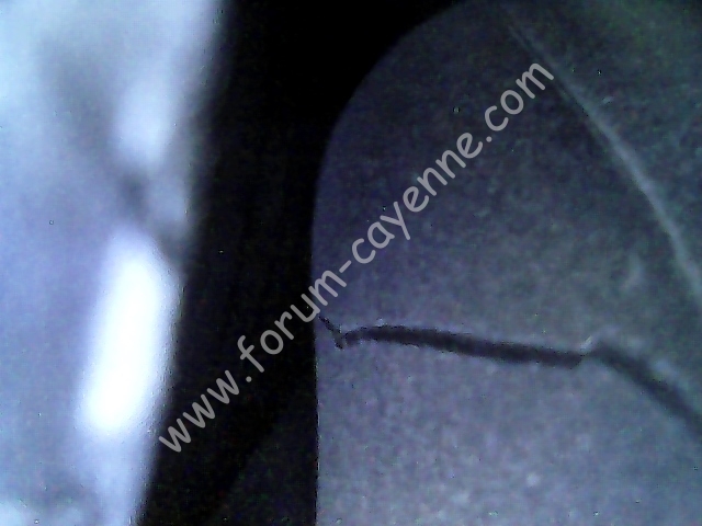

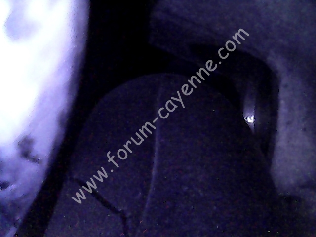

Messagepar ivanoe » Ven 20 Déc 2013, 18:24
voila ce que je vois juste derriere le calorstat, on dirait la grosse durite en plastique qui descent en coude,et qui semble montrer des signes d'usure.....les boulles je pars demain matin pour une semaine ds le jura, j'espere que ca va tenir,j'ai bientôt 170000 km au compteur, si t'es part la engineman je veux bien ton avis ( oh grd maitre :bye: °=)

Messagepar jetrider » Ven 20 Déc 2013, 20:12
Outch....
Elle est déjà hs la durite ....
Il consomme de l eau?
Perso je prendrais pas le route comme ça. ...
Les aparences peuvent etre trompeuses, mais si c est bien une fissure que l on voit, il doit consommer de l eau..Si de l eau s ecoule de la depuis un moment tu va tout bousiller.... demarreur, joint spi...

Messagepar ivanoe » Sam 21 Déc 2013, 09:01
Pas de perte du tout pour le moment

Messagepar francouai » Sam 21 Déc 2013, 10:30
Evite juste d'appuyer trop fort sur la pedale pour ne pas augmenter le flux trop rapidement lors de ton deplacement.
t'as pas d'autre photo, car rien ne dit que c'est bien l'une des durites, pas facile de la reconnaitre là.

Messagepar ivanoe » Dim 22 Déc 2013, 21:09
C'est vrai,pas facile,je verrais ça en rentrant, suis dans le jura et l'auto atres bien tournée , ras. Faut qu'elle fasse le retour!..

Messagepar ivanoe » Mer 30 Avr 2014, 13:07
Plus de 4000 km et ras . Peut être grâce à l'e85 qui brûle à 200 degrés de moins . Donc moins de chauffe sûrement . Depuis les dernier travaux mon cay fonctionne à merveille ,j'hésite toujours à le vendre !!!
