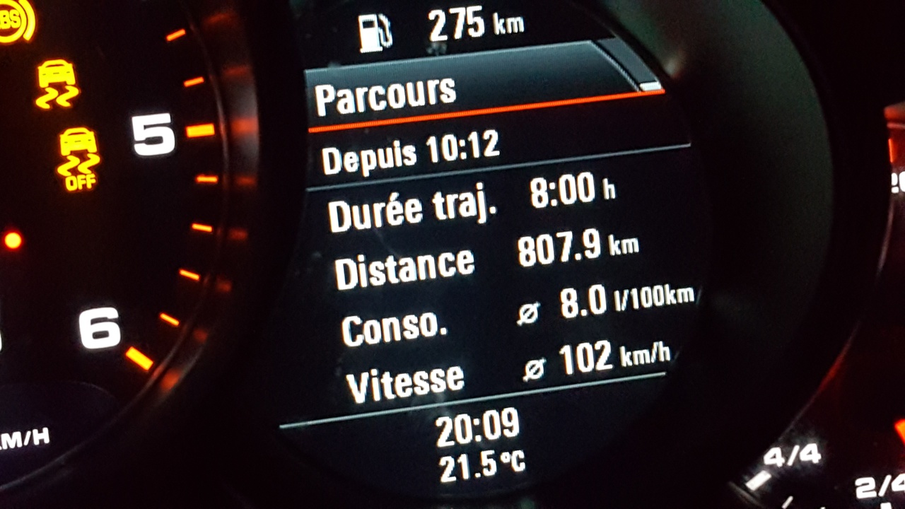

De retour après un week-end dans la cité phocéenne, j'ai pu constater les qualités de cette voiture.
Conso pas du tout élevée par rapport au gabarit du véhicule, confortable et la puissance disponible quasi instantanément pour doubler ou accélérer (après qu'un poids lourd double un autre poids lourd en montée. :wink: )
Question, les rues de Marseille sont par moment très raides et peu plates, en accélérant j'entendais un des pneus qui tournaient dans le vide et dès que le pneu touchait le sol, le Cay partait vite. Normal me direz vous mais aurais-je dû mettre le Cay en Off-Road ou cela n'aurait rien changé ?
Le seul bémol qui me concerne, c'est l'option manquante de l'appui lombaire. Sinon rien à redire. La voiture et le moteur sont clairement taillés pour avaler les longs trajets sans broncher.
Je mets le régulateur sur 136-138... :oops: :rouge:
Le retour a été fait depuis la ville de Le Thor. Charmante région le Luberon. :heart:
Trajet aller.jpeg (240.76 Kio) Vu 4068 fois
Trajet retour.jpeg (275.69 Kio) Vu 4068 fois

8lt au 100 avec 380 ch je suis jaloux !!!

C'est vrai que c'est peu. J'arrive à faire 1200 km avec un plein. Franchement je ne m'attendais pas à faire autant avec cette voiture.

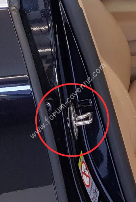

J'ai remarqué en prenant l'autoroute dernièrement qu'il y a un bruit au niveau de la fenêtre côté conducteur, comme si la fenêtre était légèrement ouverte. Ca le fait de temps en temps mais pas régulièrement... Pourtant la fenêtre est bien fermée.
J'ai essayé de retrouvé le post qui expliquait la manip à faire mais je n'y arrive pas. Je ne dois pas taper les bons mots dans la barre de recherche.
Comment faîtes vous pour effectuer vos recherches ? Y a des mots clés ?

Bonjour Morgan,
Il faut légèrement régler la gâche de ta porte. 1 mm peut suffire... Donc y aller par étape. :bye:

Bonjour Tacosse,
Merci beaucoup pour ton message. :master:
J'étais en train de recherche une photo identique à la tienne pour être sur d'avoir bien compris.
Je vais essayer dès aujourd'hui cette technique et je retiens ton conseil.
