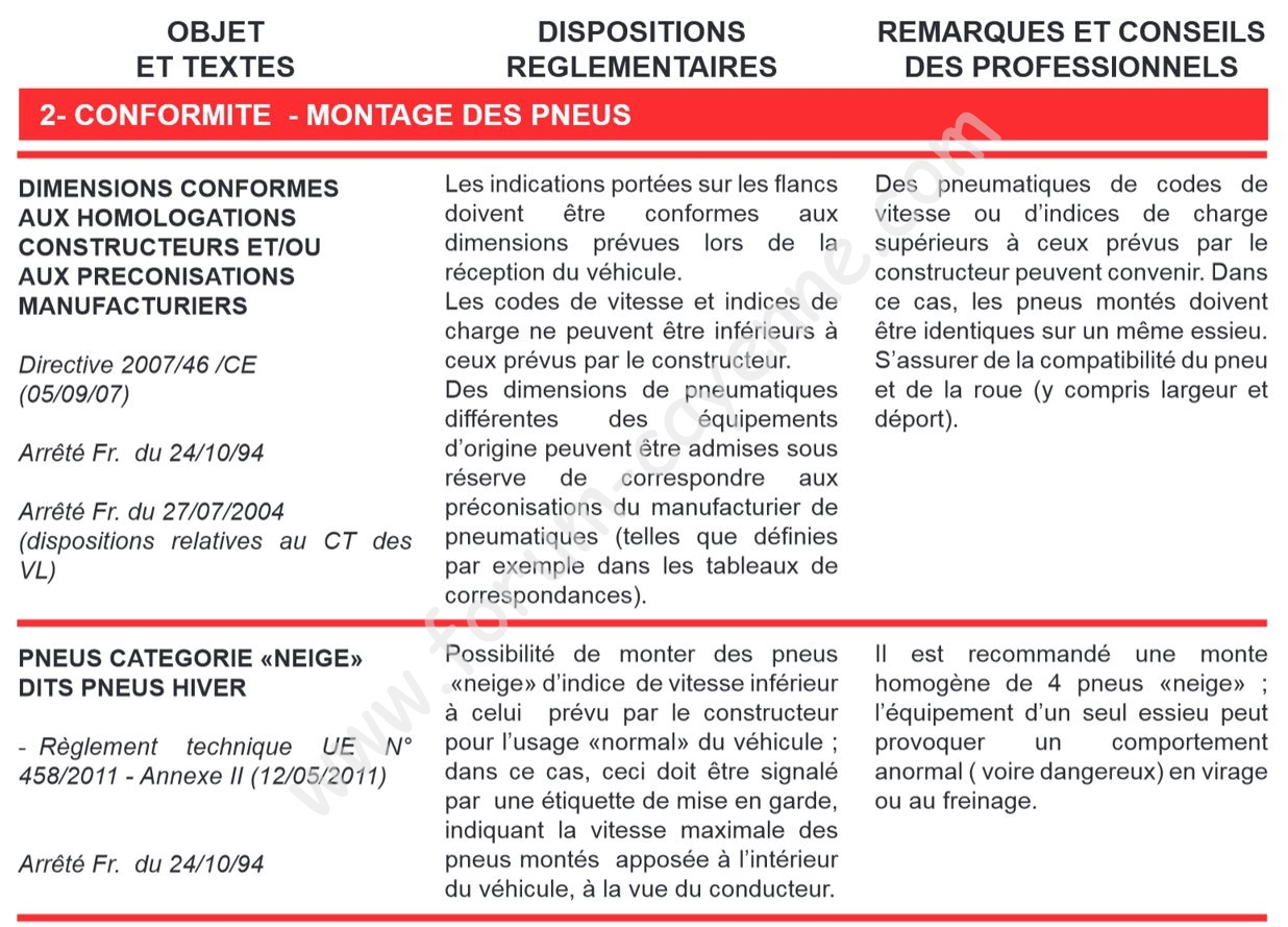

Messagepar Chris74 » Mar 29 Aoû 2017, 09:35
Il n'y a aucune contrainte légale concernant les N0, 1 ou 2, c'est une préconisation constructeur, pas une législation.
Il faut impérativement respecter les montes d'origine, donc dimensions, indice de charge et de poids validés sur le véhicule, sinon cela est considéré comme une modification et demande une homologation individuelle.
source :
http://www.tnpf.fr/pdf/divers/Reglement ... o-2012.pdf

Chris74 a écrit:Il n'y a aucune contrainte légale concernant les N0, 1 ou 2, c'est une préconisation constructeur, pas une législation.
source :
Donc si les pneus correspondent en tous points aux demandes légales sauf les mention N0 ou N1 on est dans la légalité ? Mais en lisant, les préconisations constructeurs donc Porsche sont de mettre des pneus N0 ou N1 ou N2. Donc on n'est pas dans la "légalité" ? Ou alors je comprends vraiment rien... ??
