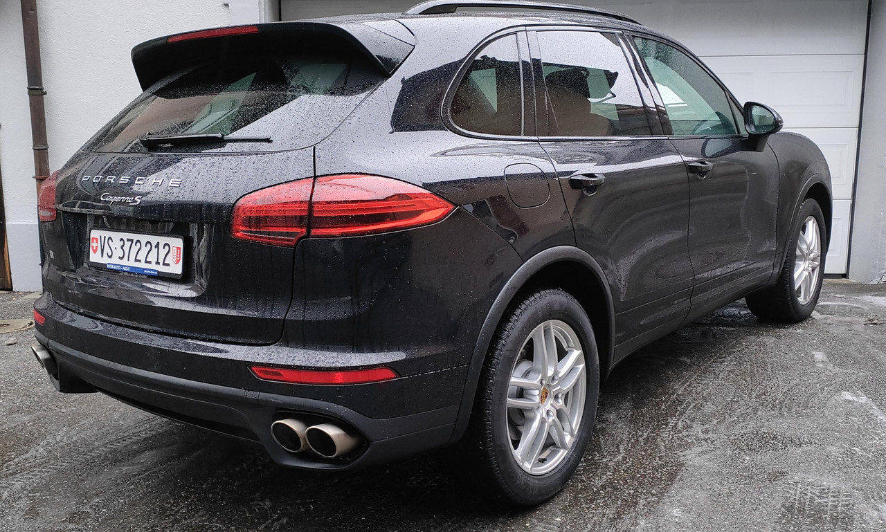

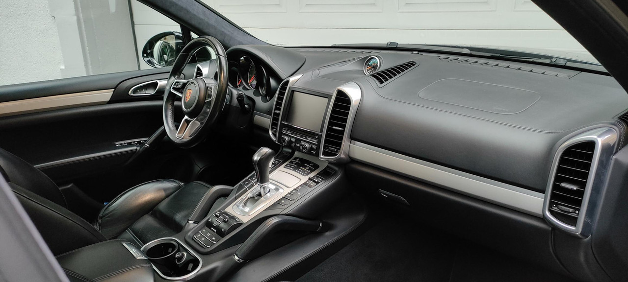

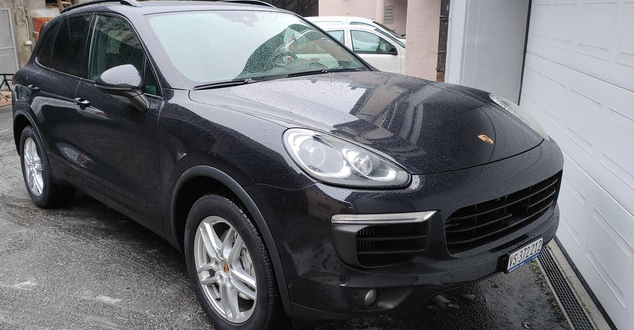

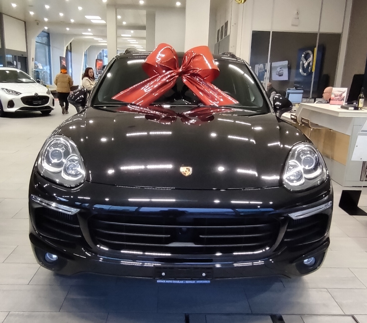

Voilà, je suis allé chercher le véhicule mercredi ! Elle est un peu moins élégante avec les jantes d'hiver (19 pouces au lieu de 21 pouces) mais c'est pas mal quand même :smile:
Je pense que j'aurai des questions prochainement, j'essaie pour le moment d 'apprivoiser la bête :lol:
Encore merci pour votre aide :wink:

Bel.achat Bravo !

Bravo elle (ou il ) est magnifique, bonne route

:plus1: Bel achat! Profites-en bien! :broom: :broom:

Belle voiture.
