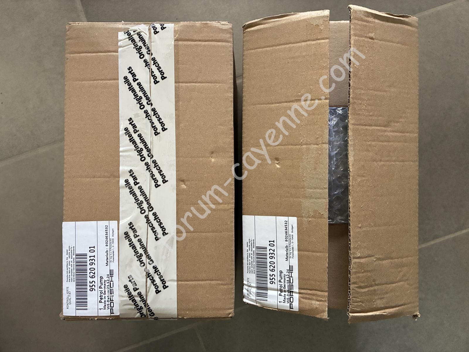

Cylindres rayés et chemisage bloc moteur
Ven 12 Sep 2025, 09:06
Bonjour, mes pompes à carburant commencent à ronronner un peu trop fort à mon goût alors en préventif je vais les remplacer. Et voilà ce que je reçois en commandant chez Aliexpress les 2 pompes pour 115 €. Etonnant non ?
Re: Cylindres rayés et chemisage bloc moteur
Ven 12 Sep 2025, 20:53
Il faut que ce soit des VDO :bye:
Lun 29 Sep 2025, 17:43
Je confirme, ce sont bien des VDO avec étiquette réf Porsche, gravées made in germany sur le corp en plastic, avec logo VW et Audi…

Mer 1 Oct 2025, 10:46
Bonjour jfr997s, le prix des pompes est très intéressent, pourrais-tu donner le lien, je voudrais en commander? Merci
Mer 1 Oct 2025, 18:48
Et en plus il y a une promo en ce moment...
https://fr.aliexpress.com/item/10050061 ... pt=glo2fra
Attention, il faut commander la droite et la gauche...
Mer 1 Oct 2025, 20:17
A ce prix pour du matériel vendu par les chinois, impossible que cela soit des vrais VDO, une bonne copie oui, mais pas du vrai.
Maintenant reste à savoir si elles vont tenir le choc sur la durée.
J'ai acheté un volant MOMO sur ali, entièrement conforme à l'original, jusqu'au carton d'emballage original MOMO avec étiquette etc...
Et bien c'est un faux, il est parfait mais pour le prix c'est un faux.
Je viens même de recevoir un message du vendeur qui me dit que ce genre de matériel ne sera plus vendu suite à un gros problème de douane, ça veut tout dire, ils ce sont fait gauler, heureusement je suis passé à travers.
Jeu 2 Oct 2025, 15:20
Comment savoir si ce sont des fausses ? Si ce sont des copies, c'est extrêmement bien copié je trouve...
Et même si au final elles ne durent que 10 ans au lieu de 20, pour la différence de prix ça me va très bien !!
Jeu 2 Oct 2025, 16:13
En général elles durent 1 an ou 2 maxi.
Jeu 2 Oct 2025, 16:15
Je vais tenter ma chance quand même, je vous tiendrai au courant.

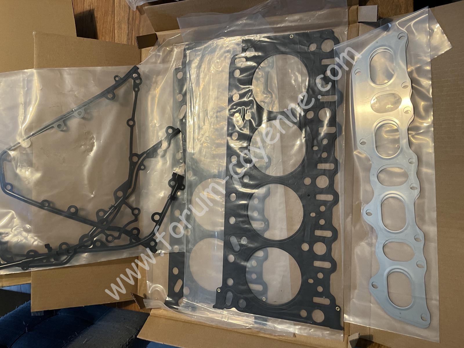

Sam 11 Oct 2025, 08:09
1400 € c'est le prix payé pour l'usinage, la pose des chemises, la rectif à la côte origine soit 93 mm et le nettoyage du bloc.
Les pistons reçus et montés sont des pistons de 93 mm, marqués MAHLE / Germany (voir photos).
Et pour info les pompes à carburant sont montées et ça tourne bien.
Sam 11 Oct 2025, 13:15
Merci , mais je voulais savoir si les pistons mesuraient 92,965mm ou 92.95mm par exemple et les cylindres 93 ou 93.01.
Les cotes exacte quoi .
Celui qui m'a honé mes cylindres trouvait que 0.035mm de jeu entre cylindre et piston était un peu juste. Alors j'aurais été content d'avoir l'info pour si jamais je recommence un bloc un jour.
En tous cas c'est un super bon prix , quand je vois que j'ai payé + ou - 400€ pour les chemises.
Dim 12 Oct 2025, 10:47
Malheureusement je n'ai pas les côtes précises, désolé...
