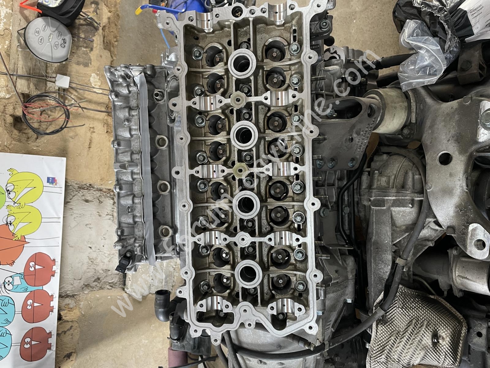

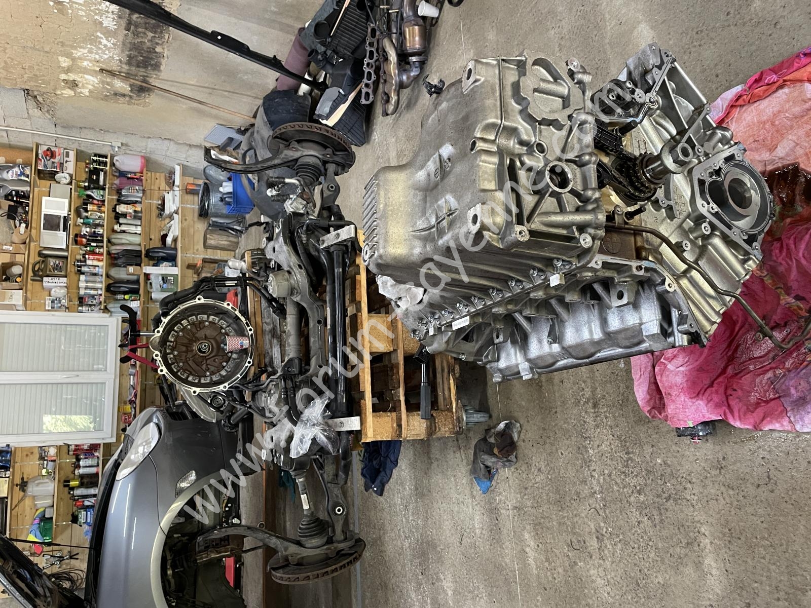

Voici quelques photos de la suite du démontage, qui devrait être terminé demain si tout va bien...
Vous remarquerez le trou dans le carter moteur permettant de retirer les 6 vis d'accouplement du convertisseur de boîte.
en ce qui concerne l'insert de la pompe à huile, je l'ai retiré très facilement avec un extracteur de roulement.

Et voilà ! Démontage terminé ! (26H30 de travail en tout)
Lundi après-midi je porte le bloc à chemiser.
A suivre...
